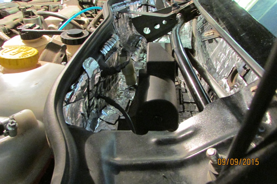

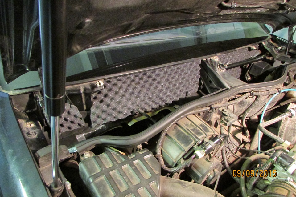

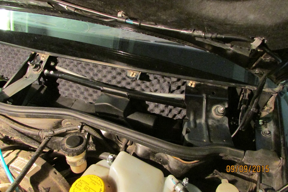

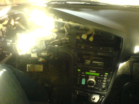

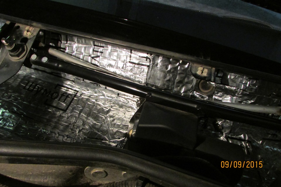

Сегодня наконец-то докончил ШВИ перегородки моторного щита.Делал не спеша.Посвятил этому весь день.Начало здесь www.drive2.ru/l/7613925/#post

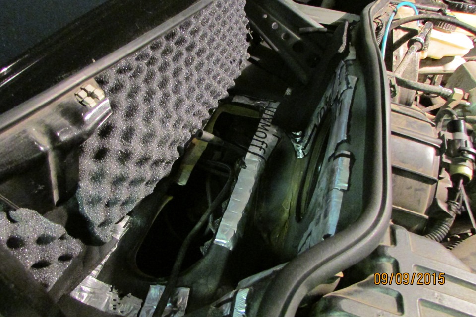

Доклеил первый слой.Самым муторным местом было то где нах-ся моторчик стеклоочистителя.Заклеил там почти всё куда дотянулась рука.Оставил дренажные отверстия в крыльях и сливное тоже в перегородке.

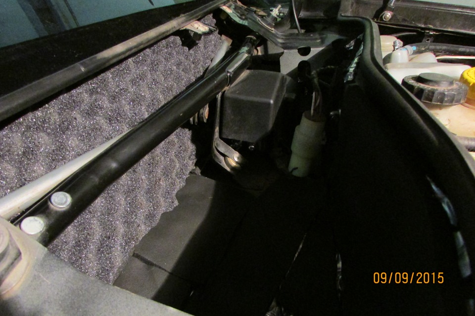

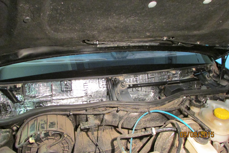

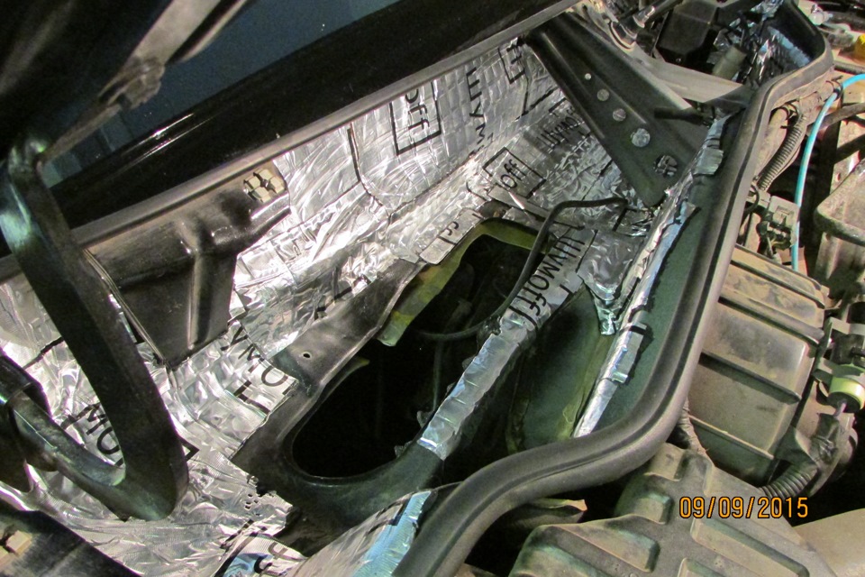

Затем после обезжиривания стал клеить второй слой Шумофф Комфорт 6 его тоже оказалось не очень много пришлось в ход пустить все куски и обрезки.Затем мне показалось этого мало и вопреки всем правилам
наклеил на второй слой материал Герметон А30, конечно надо было А20Л, который водостойкий.Но у меня кго не было.Только этот но наклеил я его не везде, а только на перегородку и то пола не касаясь.Посмотрим, что будет.

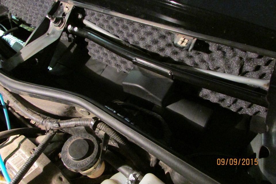

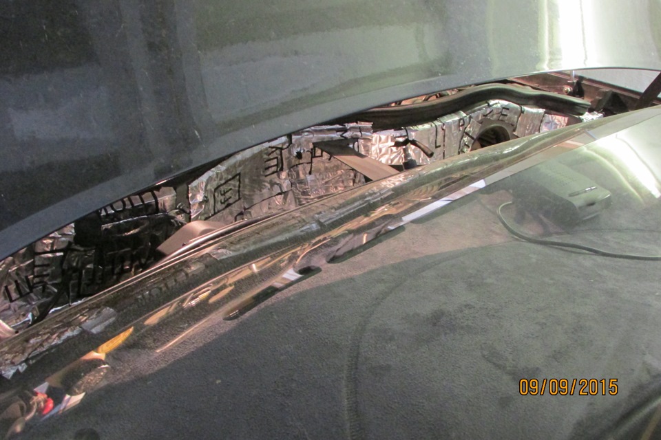

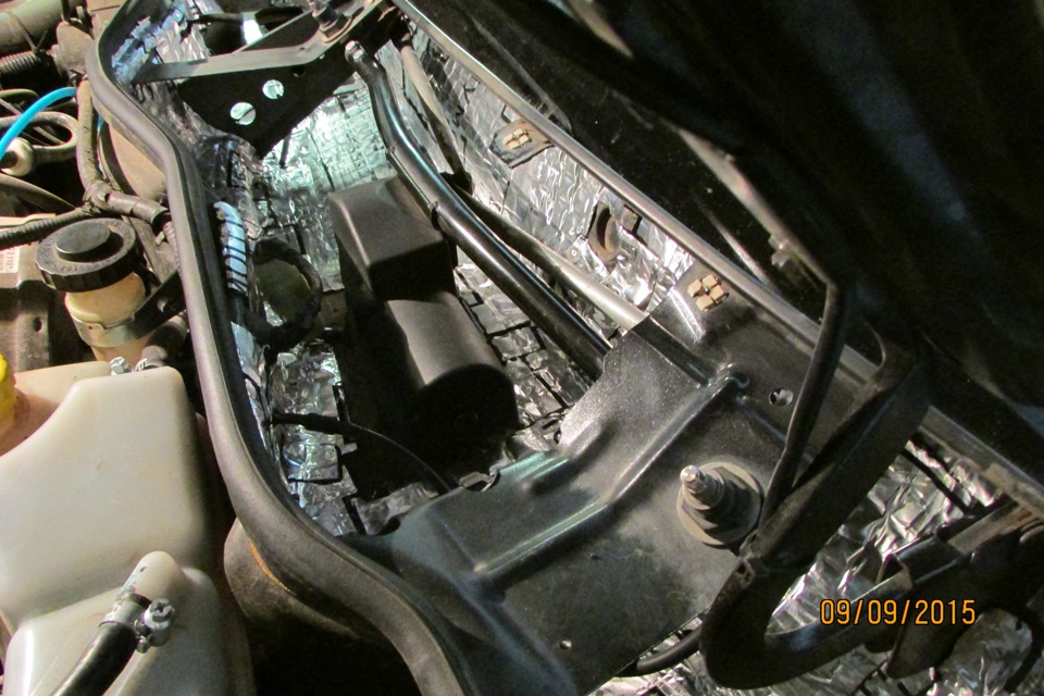

После проклейки стал всё собирать на место.Пришлось немного повозиться с заслонкой печки.Где-то винт с гайкой потерял с помощью которого крепиться вакуумник (шарик) со штуцерами.Подобрал нужный и всё закрепил.Стал ставить кожух заслонки, а он как бы туго сел, но я его всё же закрепил.Всё хорошо, установил.
Вообщем всё собрал, проверил, всё работает как надо.
Провёл испытание, короткая поездка.Заметил, что звук двигателя есть, но он изменился и стал какой-то скажем так бархатистый даже на средних оборотах.Ничего не брякает впереди и нет ветра, завихрений воздушных.
Как будто всё хорошо собрано и подогнано.

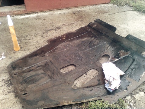

Единственное, что заметил во время испытаний это не горит левый ПТФ. Возможно лампочка перегорела.Смотреть надо.И ещё насчёт защиты двигателя.После последнего путешествия
www.drive2.ru/l/7005997/ думал, что погнул защиту картера двигателя, а оказывается она гремела из-за того, что там лежал огромный кусок камня.Который и создавал шум.Убрал его и всё нормально.
Все результаты на фото.Смотрите и оценивайте.

Здраво сделал, но смущает один момент. В теории да и на практике туда вода попадает, соотвественно весь герметон в воде будет постоянно, был ли смысл его клеить туда? По поводу вибры вопросов нет.
Спасибо!Мне показалось мало Шумофф Комфорт 6 и я решил наклеить Герметон, но только на стенку.Не касаясь самого низа.
