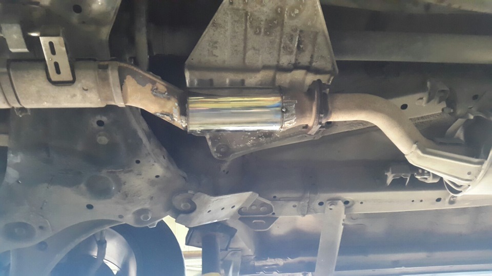

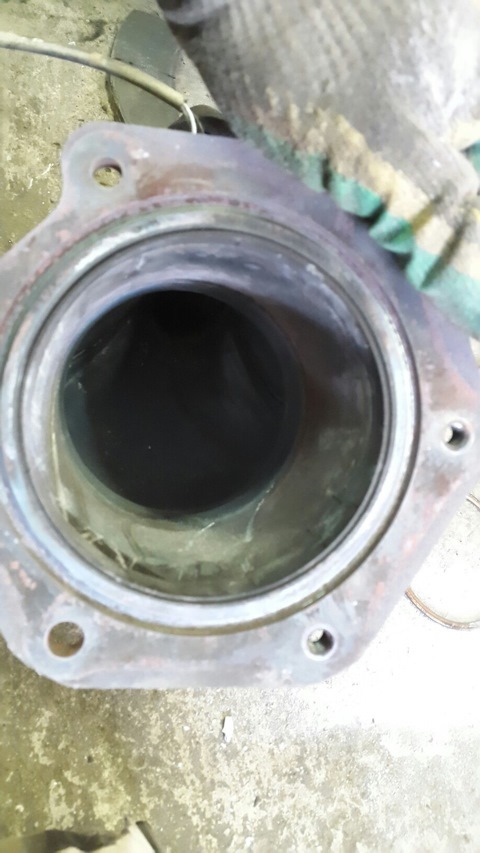

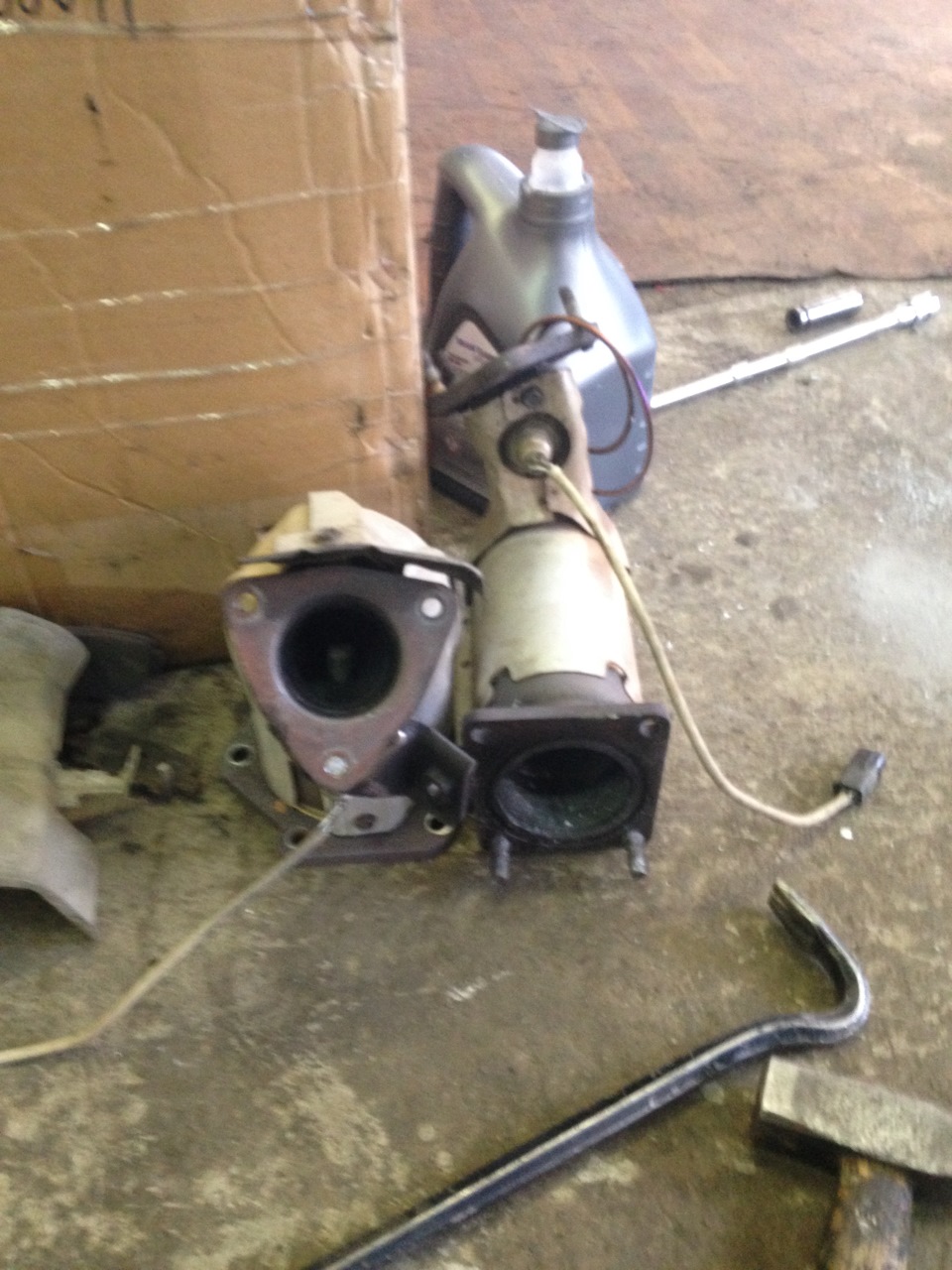

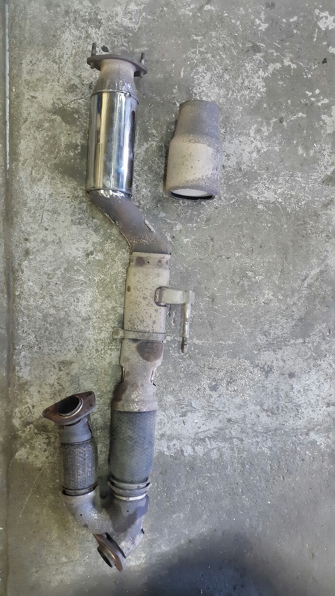

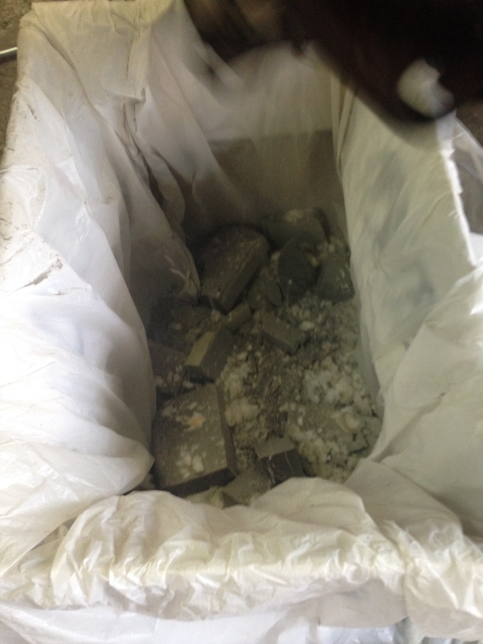

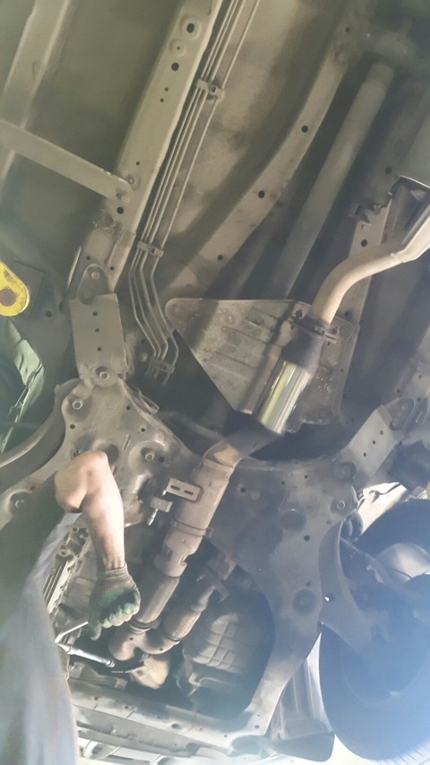

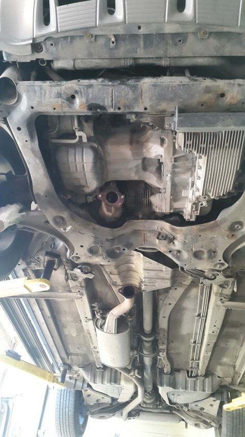

Решил удалить катализаторы и поставить обманки, чтобы не горел ЧЕК.В общем решил сэкономить денег, нашел мастеров на драйв2, объявили мне 10 000р под ключ(за удаление катализаторов.). В другом сервисе, который мне порекомендовал мурановод, т.к. на своем мурано удалил уже и проблем нет, объявили 13000р, но сказали, что цена может быть не окончательной. Ну я решил поехать и сделать по-дешевле.Поехал в сервис, который находится в Истринском районе.Около 6 часов все делали.Сидел ждал.Потом объявили за работу 15 000.На вопрос, почему так дорого, когда договорились на 10 000р?Ответили, что возникли трудности.В общем сторговались до 13 000р. Из плюсов:Появился по-бассистее выхлоп, поехала машина тоже по-шустрее(хотя может самовнушение), из минусов : появился неприятный запах из выхлопа, но терпимый, не криминально. Чек пропал…но не на долго…Опять появился через несколько дней.Звоню в сервис, говорю о проблеме.Мне отвечают, что надо вместо механической ставить электронную обманку и ехать на чип-тюнинг. В общем договорились, что еще раз доеду до них и мне в банку катализатора, бесплатно, забьют какую-то железную вату. Доехал…вату положили.Поехал обратно домой, в надежде, что чек больше не загорится.Через пару дней опять загорелся.В общем неудачно сэкономил)Лучше бы сразу поехал в проверенный сервис, который уже делал такие процедуры с мурано). Поговорил с клубным мастером romeosaab,он сказал, что проблем быть не должно.Просканировали ошибки:0420 и 0430. В общем ездить надо в проверенные места. А я пока с чеком катаюсь)
Работы:
-выбить верхние катализаторы.
-заменить общий катализатор на пламегаситель.
-ТИГ сварка/полуавтомат.
-установка мех.обманок.

Привет. подскажи когда каталик выкручивали который ближе к салону как добрались до болтов что снимали? привод вытаскивали?

по одному с каждой бошки и один внизу, перед резонатором.

потому что если катализатор внутри рассыпался, то его могло засосать в двигатель.
а с чего взял что он рассыпался?
он может оплавиться, может рассыпаться.Вот чтобы не рисковать я их удалил.А то двигатель менять потом дороже встанет)
есть темы, что каты засасывает?)
пока только на уровне слухов…да и как это определишь что прям от катализатора интересно?
Мне тоже интересно
сейчас сижу роюсь по этой теме — официального ничего нет, куча рассуждений на форумах в обе стороны… теоретически возможно, но насколько велик риск именно для VQ35DE с катализаторами не выяснено… можно наверное предположить, что керамическая пыль должна оказаться в масле — типа нужно внимательнее смотреть хотя при бы при плановой замене масла на слив…

три…по одному на каждый ряд и общий…проблемными видимо могут быть те что максимально близки к коллектору…но что значит близки в единицах длины непонятно…
ну под машиной можно глянуть и увидим единицу длины
увидеть можно, но как говорится "СКОКА НАДО ВЕШАТЬ?"…какое расстояние можно было бы считать условнобезопасным при рассыпавшемся кате…
