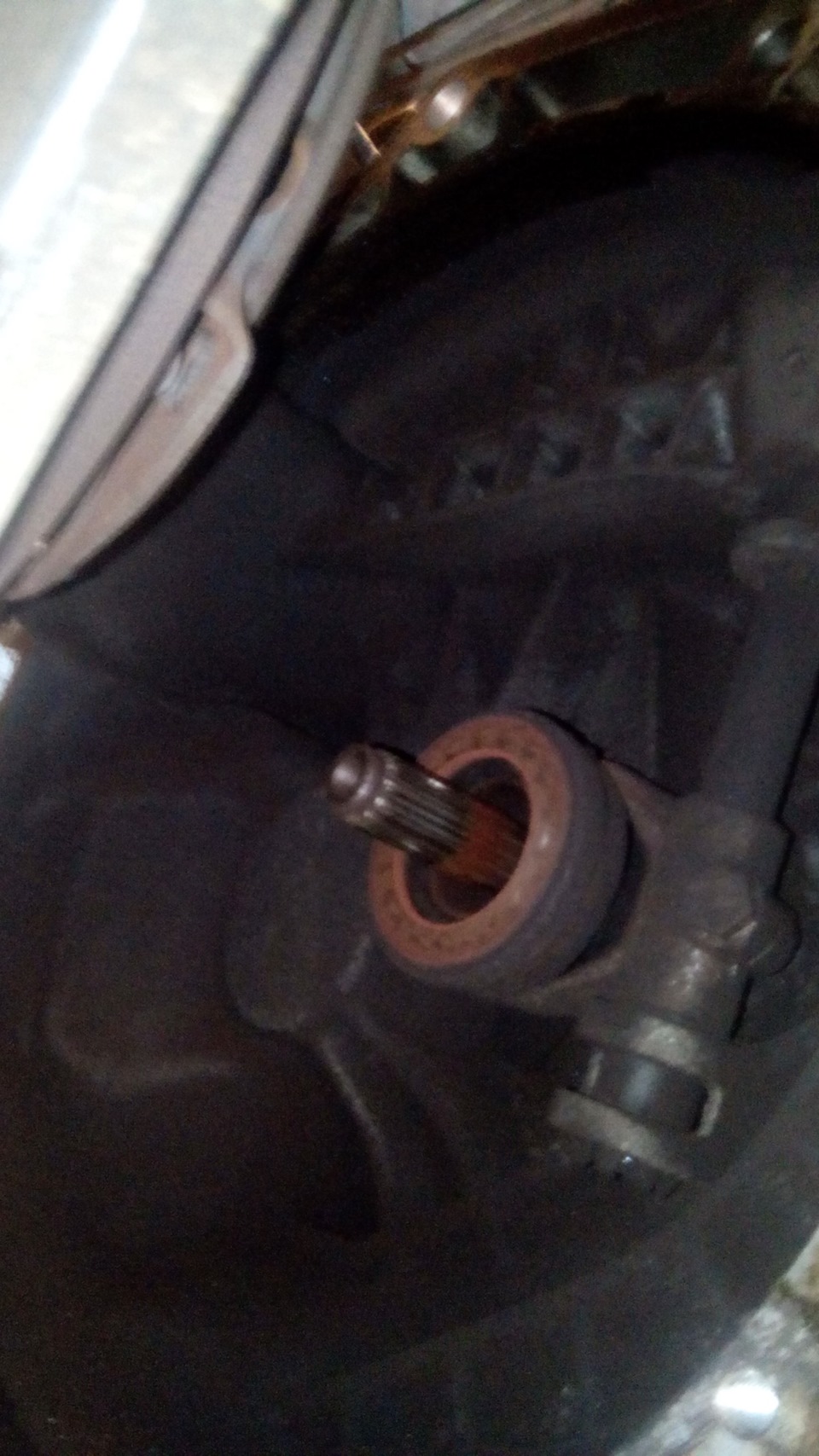

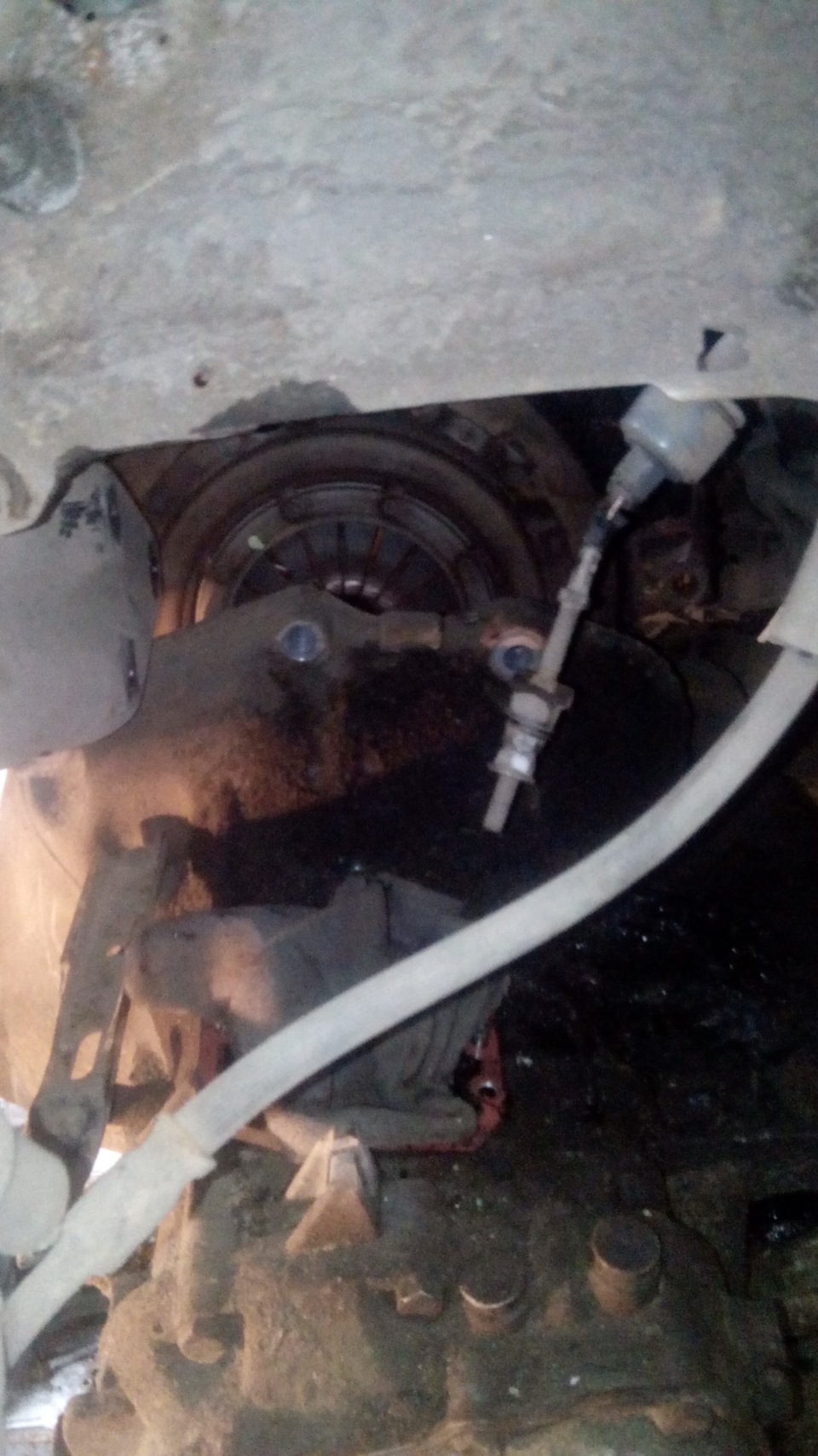

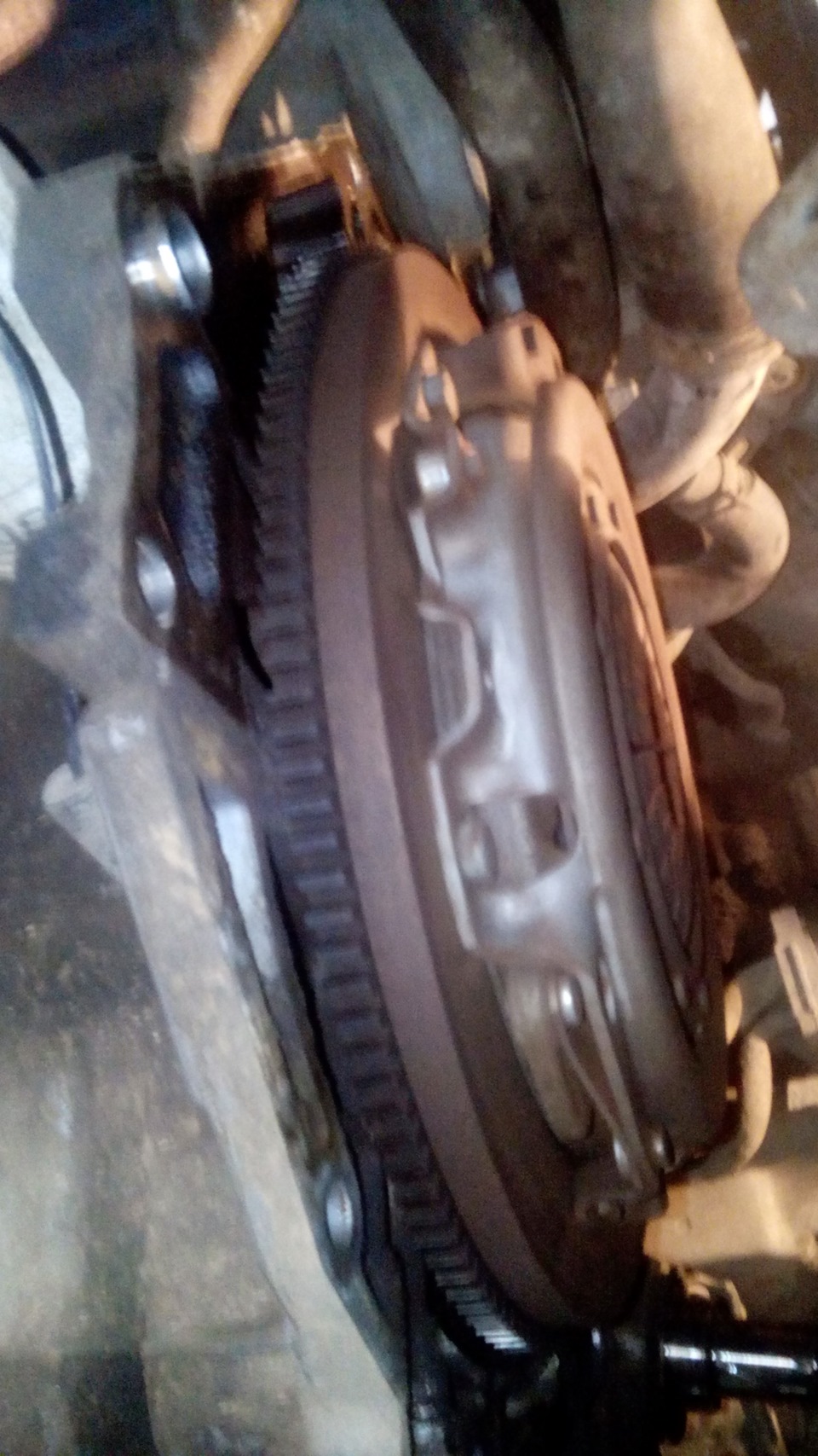

Пока кузов недоделан, расскажу про смену сцепления.

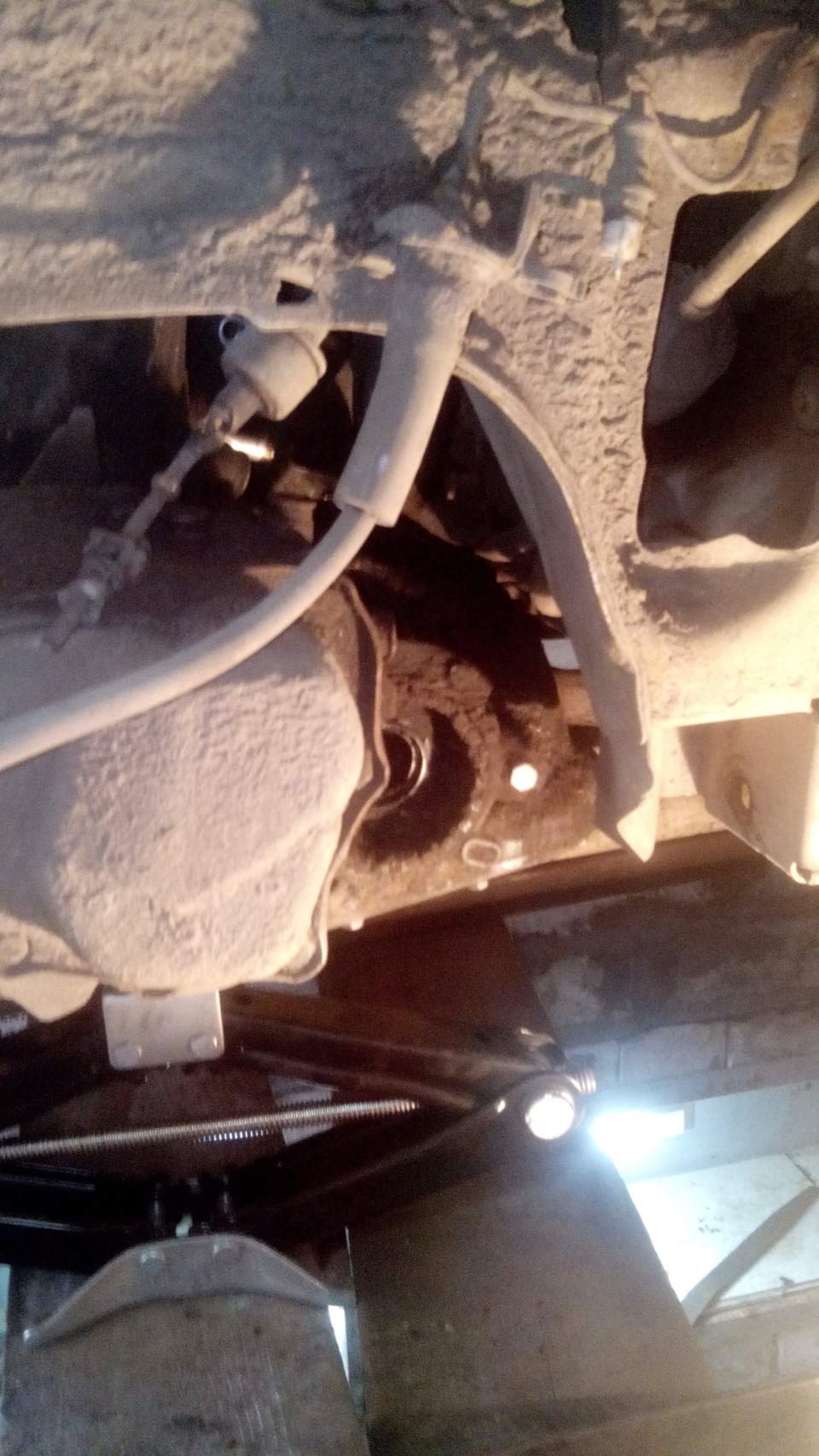

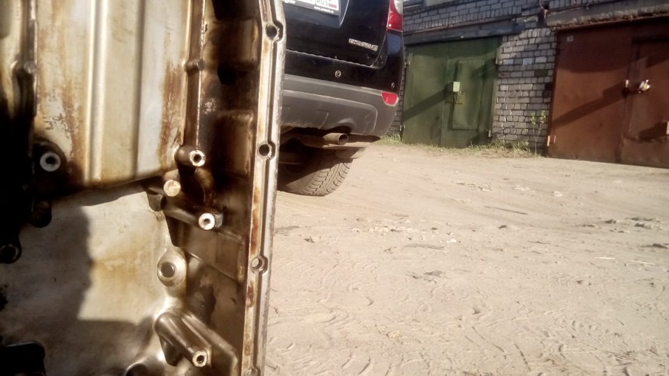

Гудел выжимной да и само сцепление начало буксовать, махнул комплектом. Пока ехал в гараж, и где-то чтото шаркнул, и пробил поддон. Но об этом я узнал только когда приехал в гараж. Благо масло неуспело все сбежать
Так вот обычная замена сцепления объеденилась с заменой масла, фильтра и прокладкой поддона( которой в наличии нигде нет, тока на заказ несколько дней)

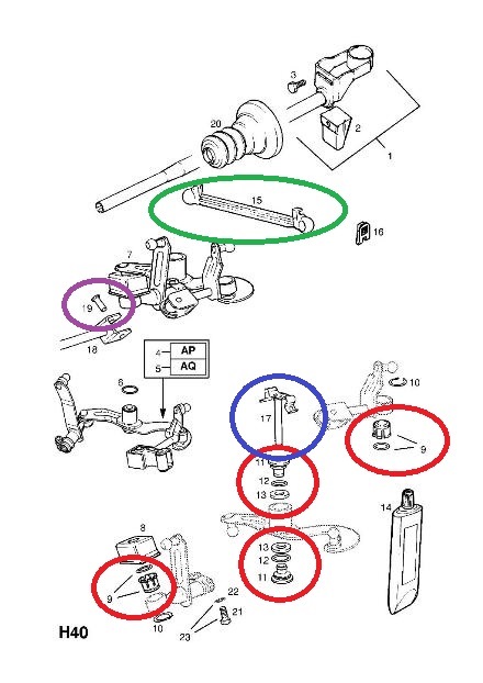

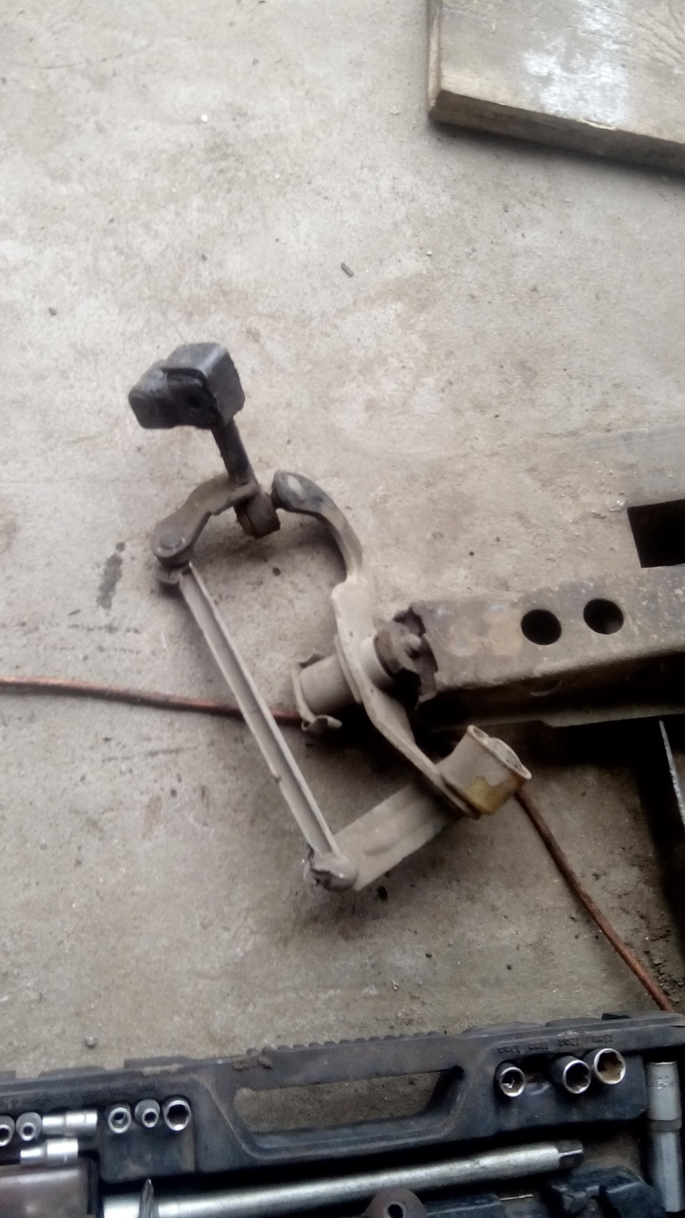

Также в кучу к сцеплению и поддону, был восстановлем механизм выбора передач( ремкомплект был куплен заранее)
Красным выделено что ОБЯЗАТЕЛЬНО к замене это:
№9 — втулка кпп 90442265 или 758223 2 шт
№11 — втулка рычага 90425648 или 758711 2 шт
№12 — уплотнение 90465293 или 736300 2 шт
№13 демпфирующее кольцо 90334891 или 758743 2 шт
Зеленым менять по состоянию, я менял
№15 ШТОК, ПЕРЕКЛЮЧЕНИЕ ПЕРЕДАЧ 07 58 802
Синим менять по состояния, я не менял
№ 17 07 58 904 БОЛТ, РЕГУЛЯТОР НАПРАВЛЯЮЩЕЙ К МОНТАЖНОМУ КРОНШТЕЙНУ ДВИГАТЕЛЯ
Фиолетовым, болт который у меня сломался, и из-за этого кпп зависла на 3 передаче, позвонил брату он приехал, посмотрел, и на время поставил гвоздь. до гаража хватило доехать
№ 19 07 58 910 БОЛТ, РЕГУЛЯТОР НАПРАВЛЯЮЩЕЙ К ТРАНСМИССИИ
Передачи стали включаться чОтко, ход рычага уменьшелься.

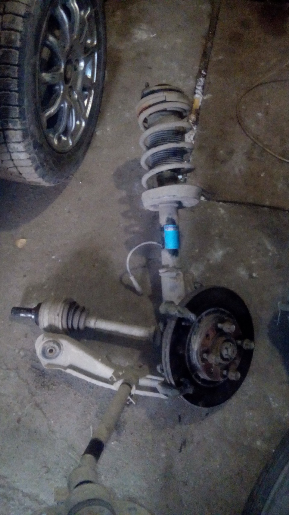

Вернёмся к сцеплению. Чтоб до него добраться пришлось снять левую стойку, привода, стабилизатор и все что мешало
Также залили новое масло в коробас, оригинал. Попутно был заменен сальник механизма выбора передач.

А про ремкомплект для механизма выбора переключения передач можно подробнее? и кодик если есть возможность))) А то вот я справлялась в магазине, так мне граждане наворожили аж четыре разных комплекта, да еще и с неадекватными ценниками какими-то (типа внутренний и наружный ремкомплекты, но есть еще универсальный за 13 тыров и ждать месяц… ) Я в замешательстве…
Добавил фотографию с описанием, есле что спрашивай))
Ок, спасибо за номерки)
