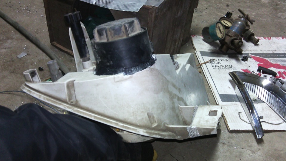

Всем привет. Продолжение внедрение линз в фары. Линзы стали прекрасно, выставлены, и теперь их надо закрепить, сделать заднюю часть корпуса фары, т.к. линза по корпусу не влазит. и продолжаем: начало здесь www.drive2.ru/l/7613094/
линзы от ix35, прекрасно стали, но теперь их надо крепить к пластику отражателя
вот этим и будет все приклеено
с внутренней стороны все проклеено
с лицевой стороны тоже на всякий случай проклеил, этого видно не будет, маска все закроет
теперь начался следующий геморой, линза длинная и не влазит в корпус, пришлось резать корпус фапы
от суда вырезаются часть корпуса
это кольцо и будет впаиваться в фару газели
процесс пошел
так как родная крышка уже не станет, то и на дальний ставим колодец
и так же запаивается пустота между ними,
все впаяно и закрыто
вроде все получилось

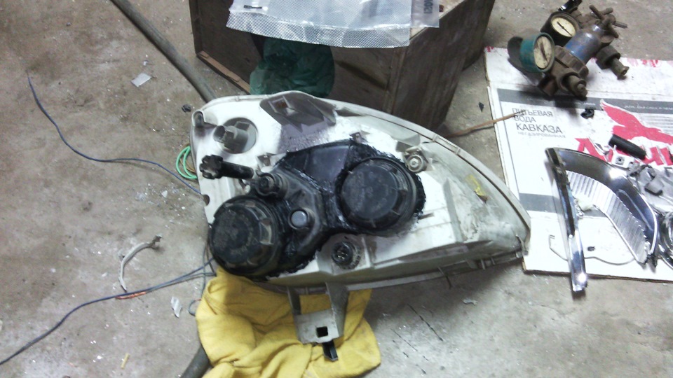

фара включена в гараже на столе, в гараже включено освещение, и так ярко свети ближний свет.
дальний свет, ближний остался включен
Теперь надо все паяные швы обработать, для прочности обработать эпоксидной смолой со стекло-тканью, заново все обработать и покрасить в один цвет. Так же планируется в часть отражателя поворотника вмонтировать ДХО, но в нем так же останется и функция поворотника.

хорошо получилось.только сверху эбоксидку не нужно, не дружит она с пластиком, привози пропаяем на станций
Спасибо.Да я думаю оно в принципе и так не оторвется, надо теперь все красиво красиво обработать и покрасить.
