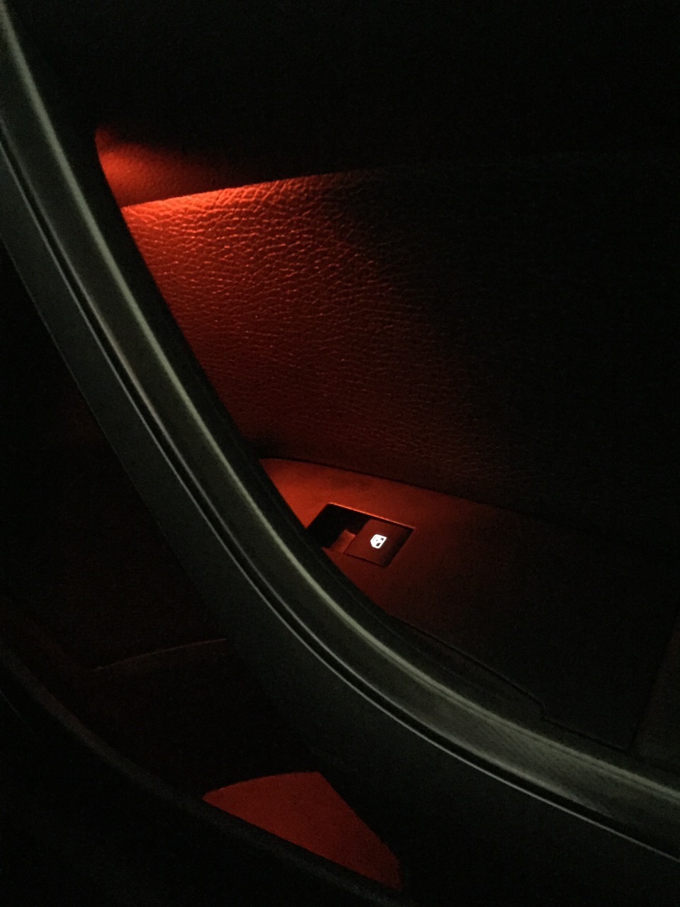

Потихоньку продолжаю заниматься пересветом салона из чисто красного в бело-красный.
Поскольку пока время этим заниматься есть только вечерами, то меня светики в быстросъемных деталях салона.
На этот раз под паяльник попали блоки стеклоподов всех 4-х дверей + блок управления положением фар, регулировкой яркости и включением ПТФ.
Все снимается быстро и просто, не надо ни чего откручивать.
Блоки стеклоподов в передних дверях достаются очень просто: Необходимо с узкой стороны блока потянуть его за край вверх и на себя. Он выйдет из зацепления и легко окажется у вас в руках, далее отсоединяем фишку и идете домой.
Чтобы достать блоки в задних дверях надо наоборот, поддеть пластиковой "отколупкой" с задней широкой части блока и потянуть вверх. Блок выйдет из зацепления и окажется у вас в руках. Далее действуем по аналогии с передними дверями ))).
Если честно то сам я до этого не сразу допер, поэтому времени на изъятие блоков из дверей потратил раз в 10 больше чем требовалось в действительности. Опыт полезная штука.
Блок управления фарами птф и т.д., достается еще проще. Думаю многие и так в курсе.
Все блоки притараканил домой и разобрал. Разбирается все просто. есть защелки по периметру, которые надо вывести из зацепления, чтобы достать саму плату. С блоком ПТФ чуть сложнее, там еще есть две защелки по круглой части.
В работе использовал светодиоды формфактора 0806. Мелкие шо капец.
Что получилось по итогу, можно увидеть на фото.
Все фотки сделаны на огрызок, поэтому красный, совсем не красный ))). Получилось гармонично на мой взгляд.
Если у кого-то есть вопросы, с радостью отвечу. ))))

А не подскажете, как до блока управления зеркалами добраться? Обшивку двери снимать, или как блок управлениями фарами выкавыряется?
Да. Надо снять обшивку и потом выщелкнуть блок.

А в оригинале какой типоразмер светодиодов в блоке света?
0806. Только другой формы. Белые, прямоугольные.
Блок управления зеркалами в стоке красным остался?
Руки не доходят пересветить ))) Сильно выделяется?
Каким цветом будет? Белым?! Он будет отличаться от основной подсветки…
Белым. Цветом отличаться не будет
В серый будет отдавать, как и подсветка кнопок переднего плафона освещения салона… По спрашивай у тех кто в белый пересвечивал…
Есть такое.
Вот! Подводные камни везде! Сам думаю в какой цвет этот элемент сделать!
