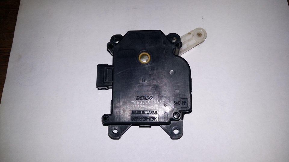

Работа с сервоприводом печки — Сторона водителя. Первая часть — Профилактические работы с сервоприводом печки — Сторона пассажира была описана мной 2 года назад на пробеге 160 000км. Сейчас заскребся и водительский на пробеге 180 000.
Так что думаю полезным советом будет сделать профилактику обоим приводам одновременно.

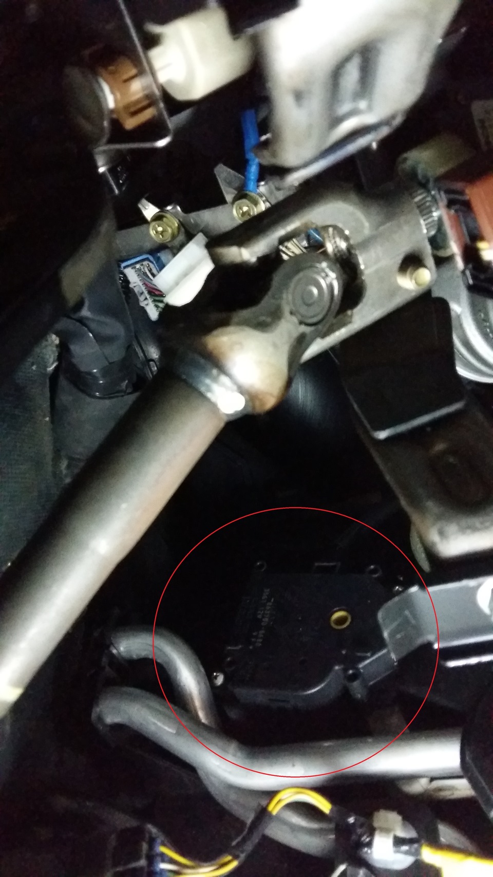

Итак, к делу. Думаю что со стороны водителя проблем меньше чем со стороны пассажира, потому-что снять достаточно лишь панель над педалями водителя, крепеж на 2 винтах (шлиц — крест), дальше можно подлазить под торпеду, вооружившись отверткой (шлиц — крест), так же 2 винта.
Искомый объект (выделен красным), будет рядышком с алюминиевыми трубками. (Если авто только что проехал несколько км и двигатель достаточно прогрелся до рабочей температуры, будьте осторожны, они горячие).

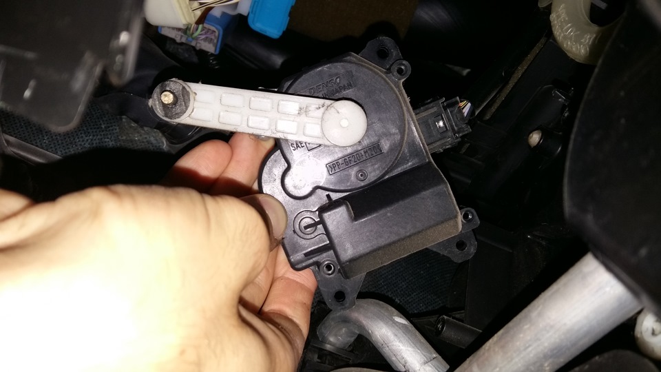

Отщелкиваем клемму, откручиваем винты, аккуратно достаем. из под панели.

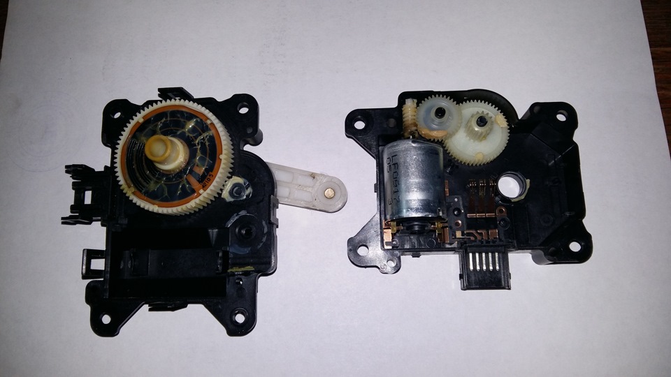

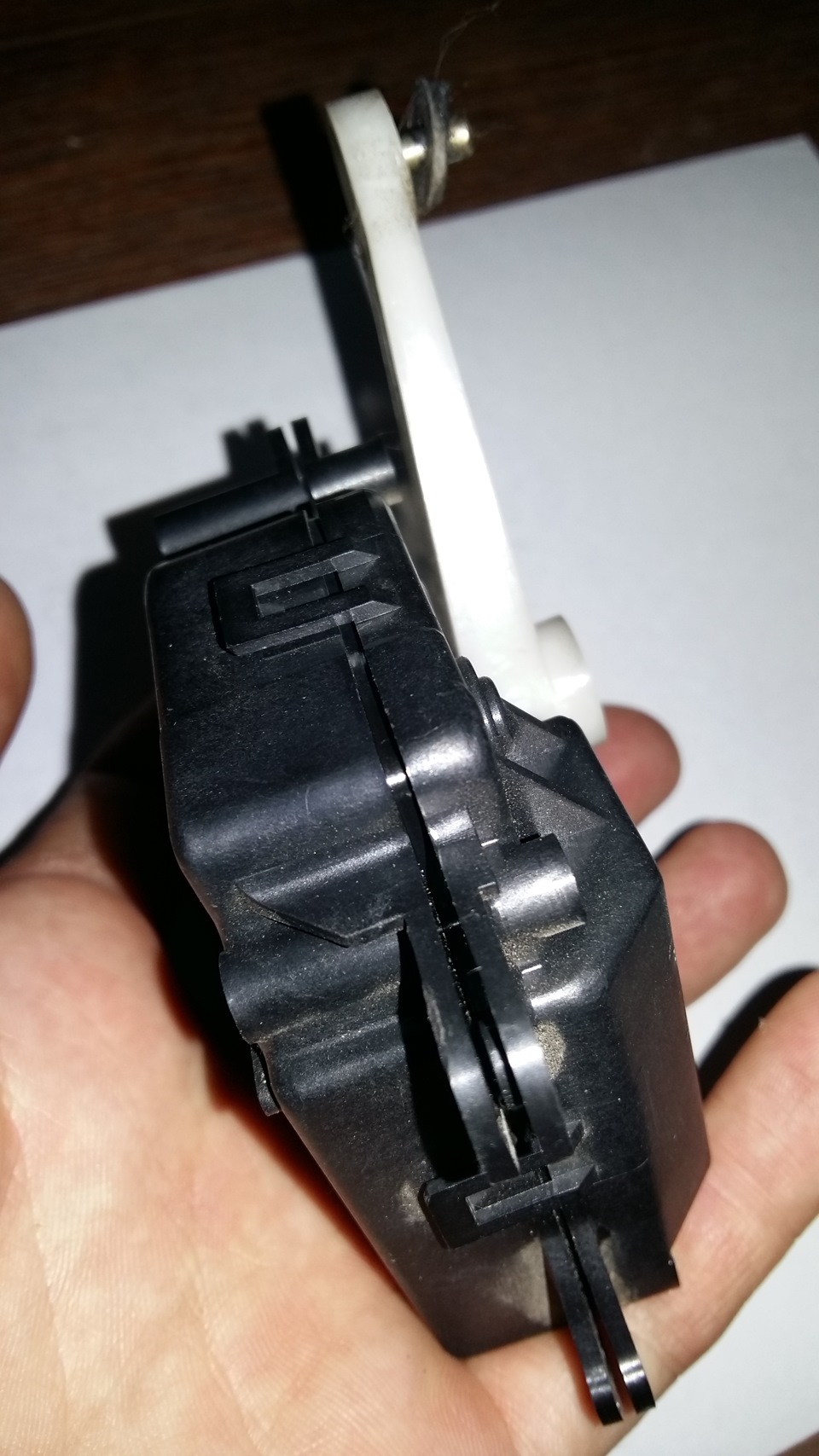

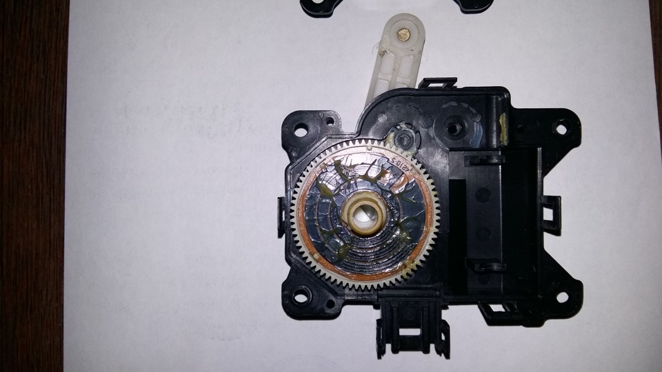

Дальше процедура аналогична пассажирской стороне — отщелкиваем по периметру защелки (аккуратно!, пластик нежный, можно надломить даже чуть чуть переусердствовав с нажимом!) разбираем на 2 половинки.
На диске видны засечки от лапок. Аккуратно распределяем эту густую смазку по всему диску, а лапки на ответной стороне, чуть подгибаем.
Все. Можно все собирать в обратной последовательности.
Произведя сборку, вы можете установить тягу не под нужным углом, для этого сначала подключите разъем к сервоприводу, и включите зажигание, затем печку, двигатель выведет тягу в нужное положение. Затем отключайте зажигание и печку. Теперь можно монтировать все на место.
Удачи! профилактика не сложная, нужная, займет времени — минут 15-20.

Да это я понял 🙂а вообще есть определенная смазка для них
Если удастся найти, можно применить 08887-02007 и 04002-18242.

А где смазку такую взять? Подскажи
использовать ту же, с диска, равномерно распределить

И еще, если при разборе сервопривода выпал моторчик, то при его монтаже обратно, можно перепутать полярность (тупо поставить его не той стороной) и тогда Вам придется снимать и ставить все на место 2 раза (у меня так было). И еще у меня один шуруп упал за обшивку, пришлось разобрать пол машины, поэтому аккуратнее.
по моторчику не думаю что его можно поставить не той стороной, он встанет только в одном положении. У меня ни разу не выпадал. По поводу шурупа согласен, работал аккуратно, отвертки с магнитным наконечником были, поэтому такого казуса не происходило.
Я же говорю, у меня выпал и я его поставил другой стороной, т.е. + и — поменял местами и когда поставил привод заслонки на место, то он крутился в другую сторону. Если бы ты знал, какая паника меня охватила в тот момент — думаю ну все — отремонтировал, потом успокоился, снял, перевернул моторчик, поставил на место и все! все заработало как надо.
