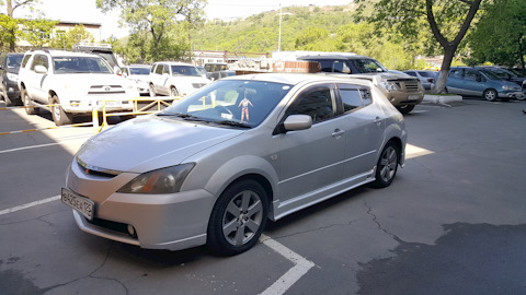

Товарищи!
Зашумел подшипник ступечный. Решил заменить ступицу в сборе, тем более тормозные диски уставшие уже.
Озадачился, мож от чего другого ступицу в сборе воткнуть? По моднее так сказать, с многопоршневыми тормозулями…
Подскажите от чего подойдет?
Калдина там, целика?.. Именно ступица в сборе.

Привет. перед или зад?
Привет. Передняя левая, но думаю сразу пару заменить.
Зачем ? не дешевое удовольствие… загудел подшипник. узнал какой . заменил… рабочий еще может тыс 10-30 проходить а ты его поменяешь.как говорится не мешай машине работать.
калдина st246
Ступицы встают без колхоза?
Да
kosssmosss
калдина st246
авенсис azт250 255, один в один с калдиной azt241 246 st246 селика zzt 230 231 ss2
Только у авенсиса тоньше диск
у авенсиса диск 295мм 26мм толщиной. у калдины тоже самое и 2хпоршневой суппорт.
У калдины 28 мм
slykov86
И диск 296 мм
лучше от калдины. их проще найти. я себе поменял воодще от субаря легаси поставил 316ии 30. и суппорт от цельсиора 31.без больших переделок.
Ага проще) проще как раз от авенсиса. Они дешевле. А от калды только оригинал и стоит один 8000
