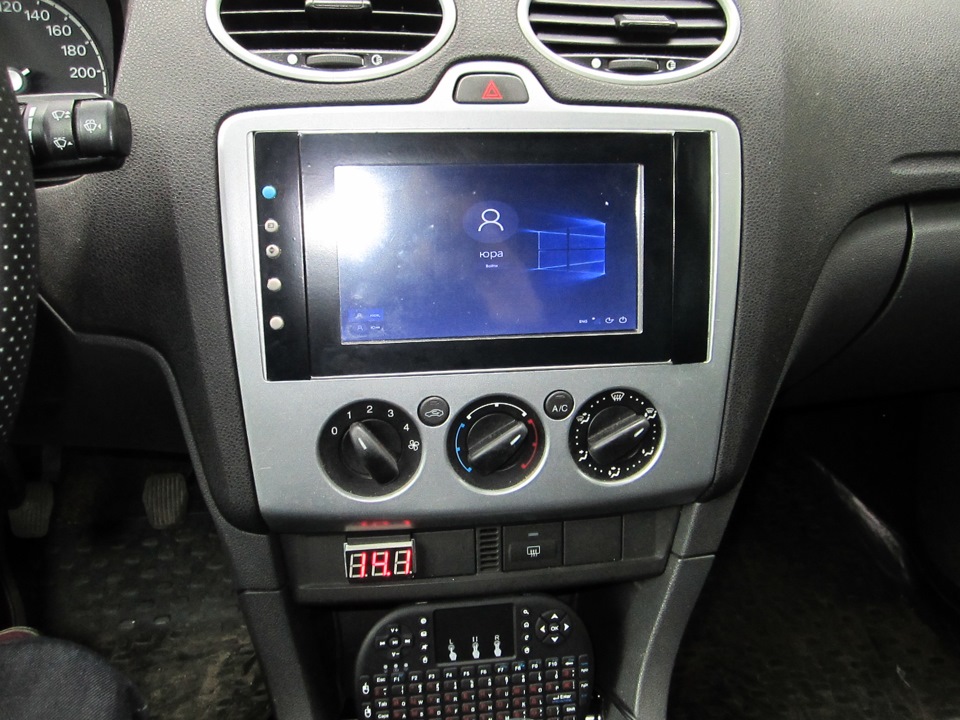

Больше месяца назад на алиэкспресс был заказан 7-ми дюймовый сенсорный экран. ссылку я потом на него дам, там можно подчерпнуть всю инфу по экрану. Ключевое — 1024x768.
Долго ли коротко ли. Приехал.
После пристрелки в разобранном состоянии на чпу станке сделали рамку под экран. Далее протяжка проводки.
Магнитола как таковая из машины ушла. С ноута звук идет напрямую на усилки.
Оболочка для ноута изображающая из себя магнитолу — www.centrafuse.com/us/
Очень рекомендую изучить. Там столько вкусноты… особенно эквалайзер на 10 полос…
В итоге на сенсорном экране меню магнитолы. При желании покидаем оболочку и пользуем винду.

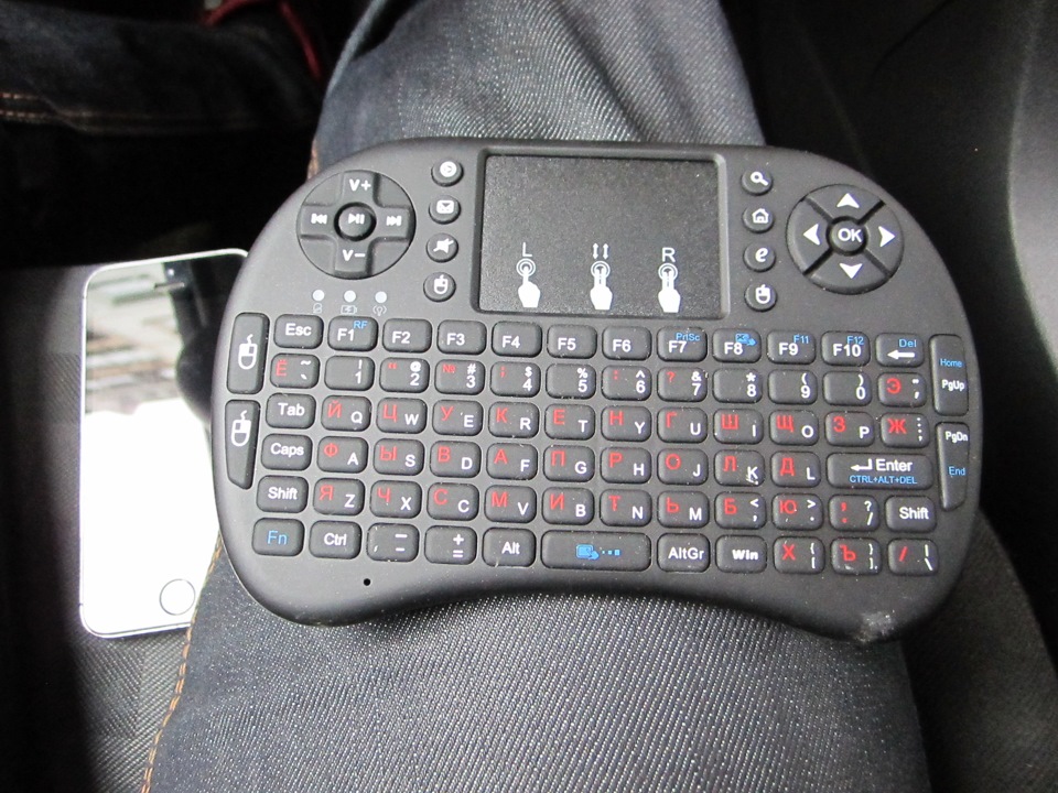

беспроводная клавиатура с тачпадом позволяет комфортно серфить инет.

а громче \ тише и листание треков как реализовано? только сенсором по экрану? в слепую не удобно.
Оболочка для винды изображает магнитолу) ничем по виду от средней магнитолы 2-ух диновой не отличается
непойму, запихнул туда ноутбук и прицепил сенсорный дисплей ?
Ноутбук не там) там просто дисплей. Ноут в панели где бардачек
