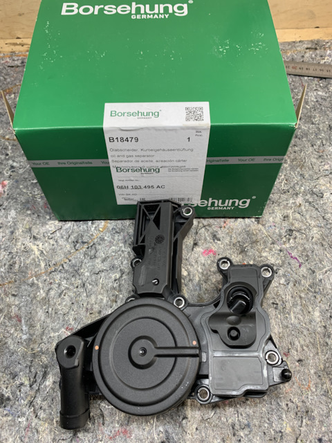

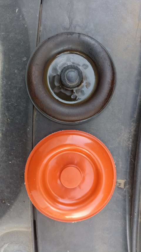

Всем привет! Начитавшись тем про старые маслоотделители, и имея небольшой расход масла, масленное запотевание на клапанной крышке решил поменять на маслоотделитель с двумя клапанами ревизия AD. замена проще простого болты открутил, поменял закрутил и готово. Что могу сказать, про расход масла пока не скажу, но расход бензина по БК стал 0.6 на холостых с отключенным климатом, при холодном пуске на прогревочных оборотах машину потрахивало, теперь этого почти совсем нет, мне нравится!
Skoda Superb 2013, двигатель бензиновый 1.8 л, 152 л. с., передний привод, роботизированная коробка передач — своими руками

06H 103 495 AD
Спасибо. Расход масло проверял? Да кстати нажимай ответить когда отвечаешь. У нас не показывает если ты так пишешь
пока не проверял, мало езжу.
