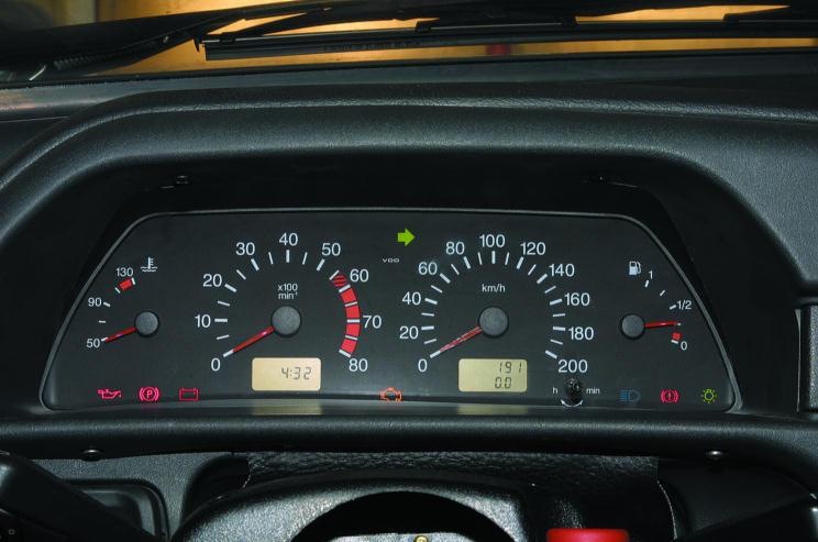

хотелось бы узнать, можно ли установить приборную панель от ваз 2115 на ваз 2107. интересует способ подключения, и что нужно для установки
читай www.drive2.ru/l/6958121/я все подробно расписал
Спасибо) из описания понял что тахометр подключается к ЭБУ которого у меня нет. А в целом все вполне хорошо подключается и работает
на карбюраторе провод тахометра подключается к катушке.тока учти что в такой приборке есть 2 входа для подключения тахометра. один для ЭБУ, другой для катушки.к катушке подключай 9й пин белой колодки
www.drive2.ru/l/3826739/ переделкаwww.drive2.ru/l/186644/ распиновка приборки от 14-15www.drive2.ru/l/553781/ распиновка приборки инж 7ки
Можно видел )
15 идет инжекторная, а у меня карбюраторная, откуда будет приходить информация на указатели?видел такие на инжекторных 2107
а ну да, ну спидометр, датчик топливо температура двигателя должны работать а хотя там может разем под штекер другой не знаю не сталкивался
