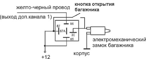

Запись для тех у кого не подключили на сервисе открытие багажника с пульта.
Для этого надо:
-клеммы папа-мама — 20 шт. с запасом
-реле 4-х контактное- 1 шт.
-колодка для реле
-провода, термоусадка и изолента
Собираем все провода по схеме, подключаем к желто-черному проводу от блока сигнализации, проверяем работоспособность. Для открытия с пульта нужно нажать 3-ю кнопку до первого звукового сигнала а потом 1-ю кнопку открытия дверей и багажник открывается.
Убедились что все работает, и с пульта и с кнопки, прокидываем аккуратно провода и все на этом готово!
Всем спасибо за внимание!

Реле можно не ставить, управление замком багажника у приоры слаботочное.
Спасибо взял на заметку, меня в сервисе тоже обошли)
Или можно было этот желто-черный провод подсоединить к блоку комфорта, к разъему Х3:9.
Спасибо буду знать теперь, просто негде инфо больше не нашел про открытие, а так в дальнейшем может переделаю
