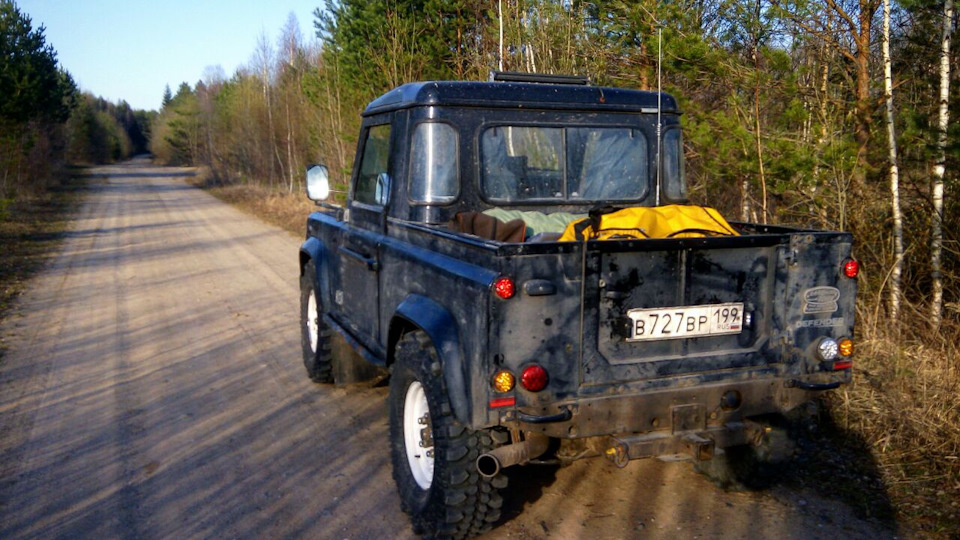

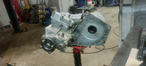

вместо электронный коробки в машину установлена гидромеханника с тросиком кикдауна.
впечатления так скажем — очень положительные:
намного лучше реагирует на газ и мягче переключается.
собственно видео разгона на режиме *тапка в пол*
зы.в итоге дорогой у меня получился колокол.))

ZF 4HP24 стоит? Я как раз думаю ставить. или полностью механику перебирать буду)))) напрягает необходимость поиска маховика, и изобретения тросика кик-дауна)))
На RANG ROVER C 1987 г. на классике меня устраивал автомат без электроники не прихотливый был.
как мне кажется, вы не внимательно прочли топик: — в моём случае из электронной настраиваемой ашкрофтовской коробки, почти злонамеренно, был сделан стандартный гидромеханический автомат.
меня также устраивает именно безмозговая коробка, тк на нескольких р38 электроника мне доставляла некоторые неприятности (тажа коробка, что на дедване)
