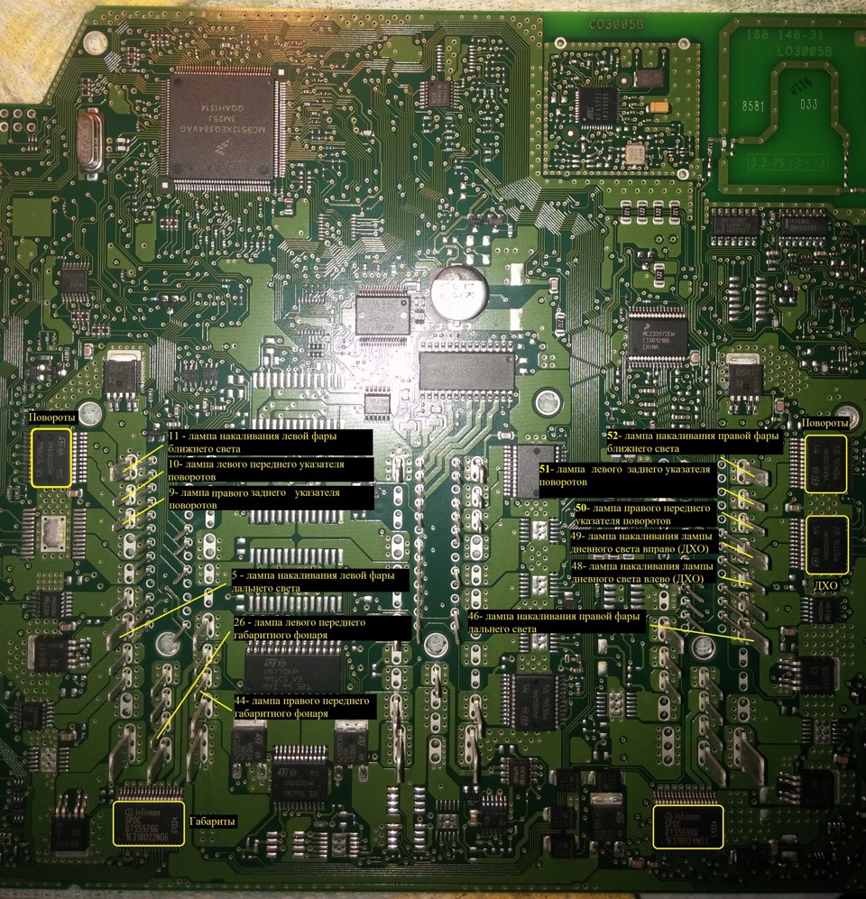

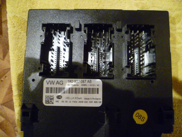

Собственно, ничего нового, просто хочу восстановить сгоревшие каналы в блоке BCM (1K0 937 087 AB) от Skoda Superb 2012г (компл-ия Элеганс — подсветка ног, левый, правый дальний свет биксенона) — каналы выгорели в 2012г после установки светодиодов и ксенона со "ср.ми обманками (зла не хватает) во внутренние фары дальнего света по не знанию (На Honda и Toyota такого не было)
На данный момент приобретён и установлен "заводской нетронутый" б.у блок BCM с такого же Суперба Элеганса (1K0 937 087 AG) за 6т.р — "всё" прописано как положено
Машину в ближайшее время продавать не планирую, поэтому хотелось бы восстановить блок и оставить его в запас. Выгоревшие каналы на этом блоке:
— дальний свет левой фары биксенона (крайн секция)
— дальний свет правой фары биксенона (крайняя секция)
— подсветка ног в салоне

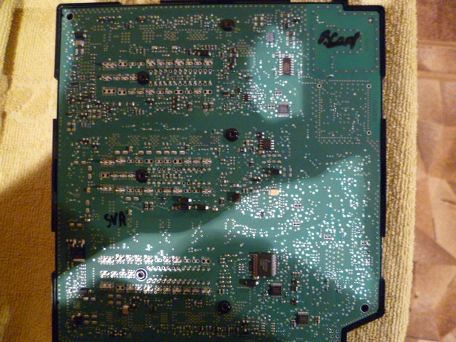

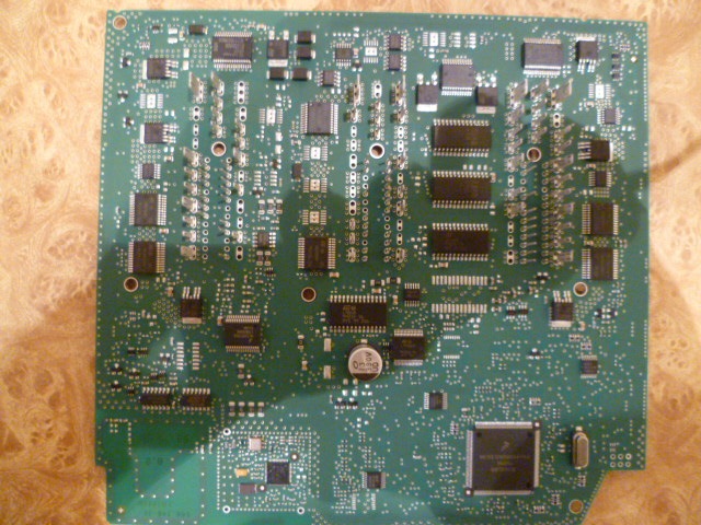

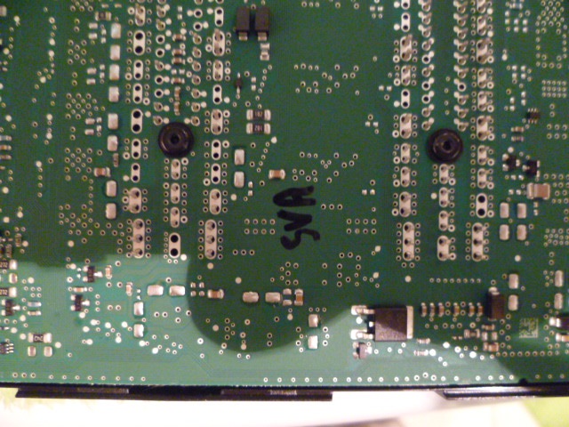

Блок снят с машины (пласмассовые пайки-держатели платы аккуратно демонтированы, сгоревших следов на плате нет)
Инфа по замене сгоревших микросхем (номера):
— микросхема для поворотников — VND 5E050 AK
— микросхема для ДХО — VND 5050 AK
— микросхема для габаритов: левые — BTS 5590 G, правые — BTS 5576 G
Ссылка на ремонт поворотника в BCM: www.drive2.ru/l/7169365/
Ссылка на микросхемы с Али Экспресс: ru.aliexpress.com/item/5P…shipping/32277048288.html
P.S. Отправил блок Артёму (Aty Sim) в г.Самара на ремонт. Блок отремонтирован, "едет" домой…
Блок получил, проверил, все каналы в норме
После замены блока BCM нужно прописать ключи: блок 09 — Адаптация — канал 19 (Заводской режим), 1 поменять на 0 — канал 01, прописать 2 (2 ключа) — Сохранить и тут же нажать на кнопку "закрыть" и подержать 2-3с — аварийка моргнёт поворотами — Готово

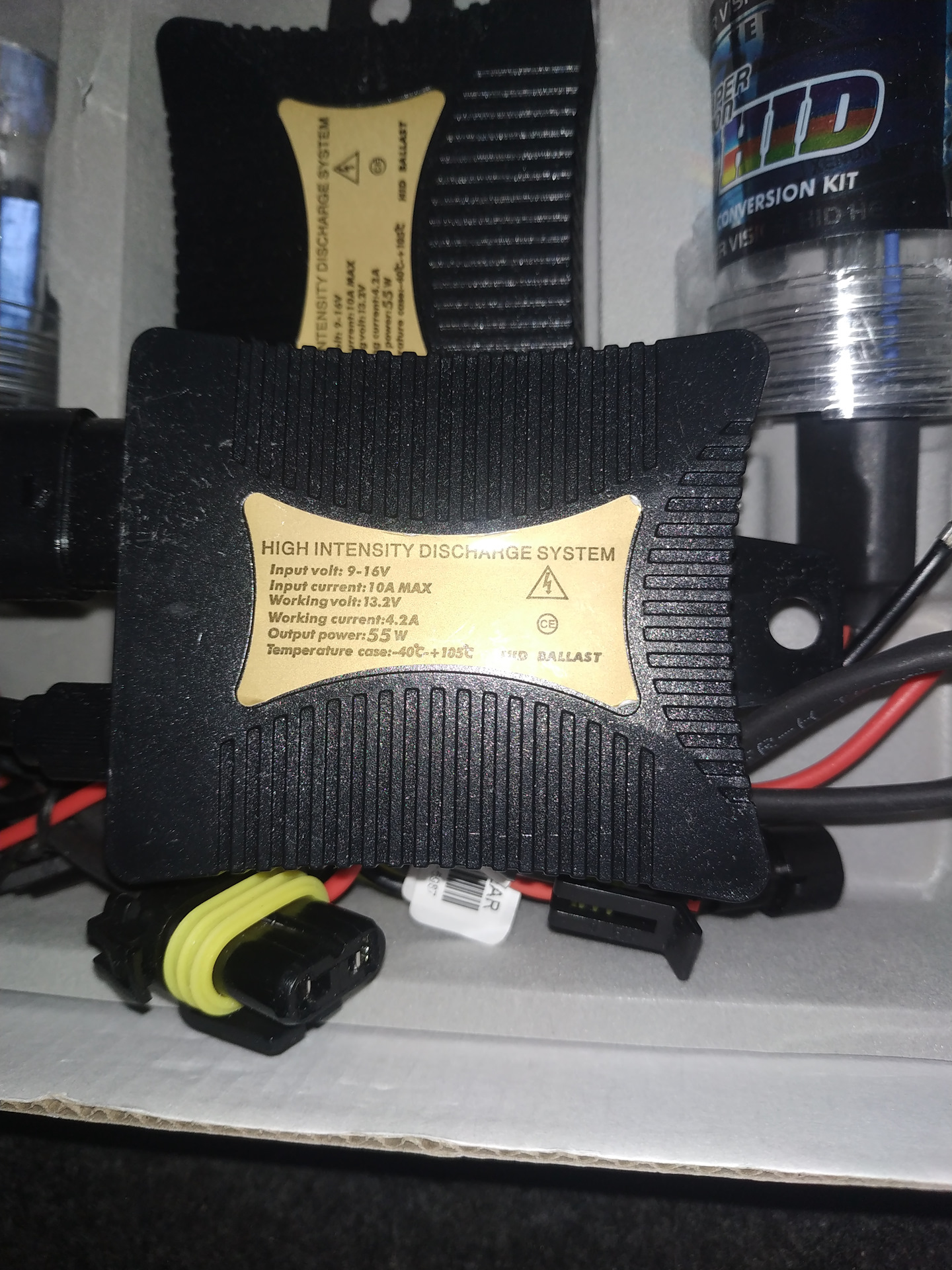

Здравствуйте. Так как галогенные фары на моём Superb mk2 не устраивал никак решил поставить ксенон ( естественно Китай) . Созвонился с двумя мастерами по установке ксенона и оба сказали что можно. Ничего не кодировали. Никакой опрос не снимали. Свет горит без ошибок на щитке. При включении зажигания еле-еле моргают фары. Ксенон на 55w без Обманок. Уже вторую неделю катаюсь. Что предпринять для снятия риска на блок конфорта? Кроме снятия ксенона и перехода на галоген.
Может они обманки внутри фары заныкали ?
На счёт Обманок в самих блоках не знаю. На них не написано.
Инфы конечно в инете маловато. Самому тяжело разобраться. А электрики нормальные на вес золота. Я то по програмированию не сильно силен. Да и шнурка нет своего. Сьезжу к другу попробую блок 09 просмотреть весь.спасибо в любом случае. Может отделаюсь малой кровью, потому что у меня в постоянку ничего не горит.

А на обе фары возможно что всм не дает питание, или мало вероятно, что два модуля которые у тебя на фотке отмечены сгорели одновременно? Провода от всм до фары прозвонил, цепь цела.
Если выгорает канал BCM, то лампа светится напрямик, т.е без включения зажигания

Кто скажет марка микросхемы от конденсатора с лева, у нас сгорело не читается ?
Скажите пожалуйста восстановили или нет?
Нет пока. Нашёл на форуме такой-же с Элеганса за 6т.р
Я могу, если что)
Я бы посоветовал на месте отнести плату мастерам. Не нужно искать именно мастера по этим блокам, исправить проблему со сгоревшими ключами может и обычный мастер, который ремонтирует микросхемы.
