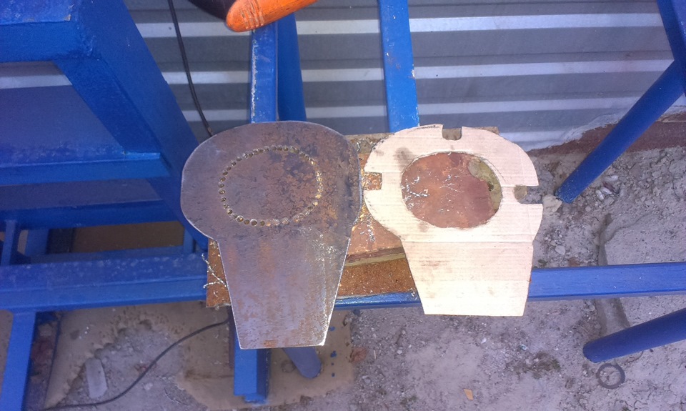

Давно было желание поставить распорку передних стаканов, но на нашу машинку ее не найти, решено было сделать самому но то времени нет, то материала, наконец появилось чутка времени и процесс пошел, сделал лекало, перенес на металл вырезал и.т.д, это только то что успел за пару часов, дальше все впереди, есть нюансы с ЭБУ он мешает т.к закреплен на стакане, переносить в другое место я бы не хотел, думаю чет придумаем .Вот пока и конец, всем удачи, мира, и бобра.

народ — поясните мне — зачем на берлинг-партнер распорка

atorg.com.ua/rasporki-per…stoek-geely-ck-13l15.html на джили так же) уточни) сам загорелся) давно хотел инфы было ноль щас есть)
Распорка может и с ланоса подойти т.к проставки подходят, но покупать что бы распиливать и мудрить смысла не вижу, у нас бортик идет по краю стакана вот он тоже создает проблемы.
www.avtogarderob.com.ua/g…entis-2.0-dizeliu-s-2005g
странно но по фото такая же но на киа и цена не кусается:) может фото не то но попробуй узнать)

n4.biz/products/-/product…-Peugeot-Partner-с-2001-г
www.tuninga.ru/tuning/peugeot-306/33807/ присмотрись может основа будет)
расспорка может подойти от 306 пежо стаканы оочень похожи разве что переварить чуток . фото моторного отсека 306 го посмотри :) удачи очень интересно)

Думаю выстругаем помаленьку.
