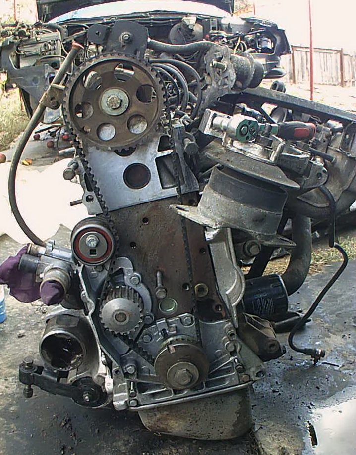

Потихоньку начал готовить двигатель. Помыл его бензинчиком так как он был весь в грязи с маслом
Для примера верхняя часть кожуха ГРМ чистая и нижняя ещё в грязи

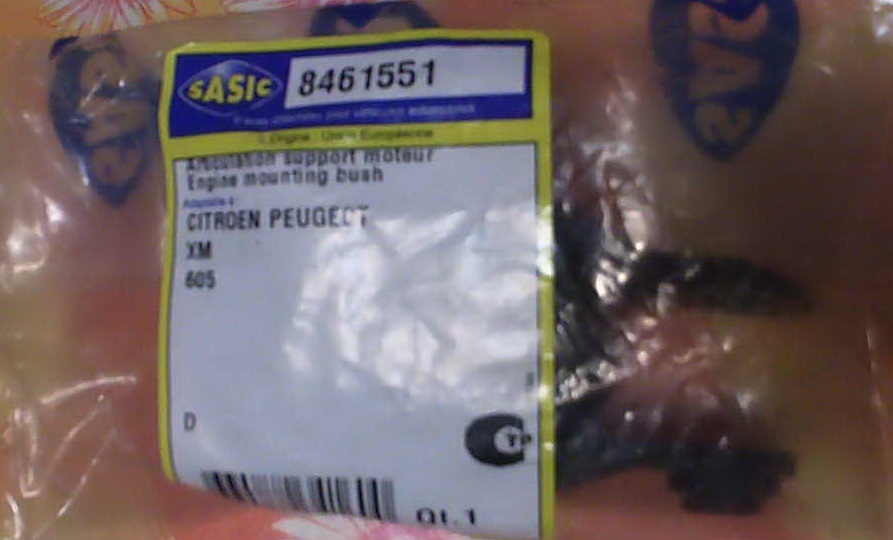

Были приобретены стойки стабилизатора передние AS METAL 26CT0100 30$ за две
и кронштейн двигателя верхний SASIC 8461551 23$
Запчасти на фото: 8461551

удобно кружиться вокруг движка, когда он снят
Ешё бы)

Верхний кронштейн двигателя и у себя хочу менять, вот только цена не радует 30у.е. А форсунки я умудрился прочистить сам(ВИНСом через шприц+топливный насос с волги).Результатом остался доволен.
Ну этот кронштейн когда раздолбан двигатель колбасит на холостых. А форсы думаю попробвать ещё поотмачивать, а вось улучшится работа)
