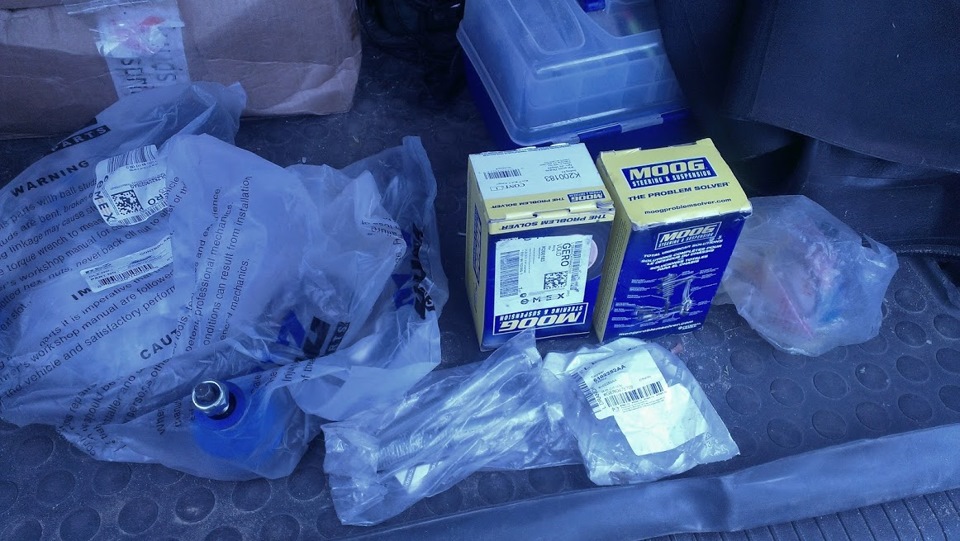

Наконец-то это случилось. Собрал видимо всё, что было необходимо, а именно:
пружины влад-спрингс все четыре — 20000 р.,
шаровая нижнего левого рычага (Raybestos 5051390) — 1850 р.,
два верхних рычага (DLZ DLZ52090206AG) — 5548р.,
два болта крепления стойки к нижнему рычагу (оригинал Chrysler 06503 047) — 1370 р.,
две гайки к болтам (Chrysler 6102 252AA) — 766 р.,
два сайлентблока нижних рычагов под стойкой (Moog K200183) — 4160 р.,
передние амортизаторы (KYB 341 603) — 9288 р.
работа мастера + развал схождение — 8400 р.
минус один сайлентблок (один не пригодился, на запас)- 2080 р.
итого:49302 р.

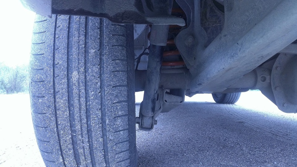

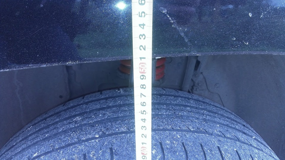

Результат: расстояние от арки до центра колеса: спереди было 42 см, стало 51 см; сзади было 47 см, стало 53 см. Раскачка продольная практически пропала. Ехать значительнее приятней. По ощущению также стал выше, чем был. Временами слева спереди на отбой бьет амортизатор, возможно при проседании пружины это пропадет.

как проявили себя рычаги DLZ52090206AG?
шаровые в них не очень, кожухи сразу загнуло во внутрь, зимой левая скрипела
сколько проходили? или еще ходят?
продал неделю назад машину, на них была еще, в принципе живые
Чет спереди было 42 это ваще жопа какая то если чесно… Машина рестайл жеж…
Да, жопа и была, мёртвые пружины
Я думал купил чуть севшие но перед 48см…

Да, как передние аморты? Спустя полгода эксплуатации. Держат нормально пружину, стучать перестало?
держат нормально, мне нравится. слева иногда стукнет на отбой. может аморт такой, может шток коортковат.
Как чувствуют себя пружины? Подпросели? На отбой амортизатор не стучит?
просели около 1 см, но это нормально, иногда на отбой бывает слева, видимо аморты стоковые, шток коротковат, в целом нормально.
