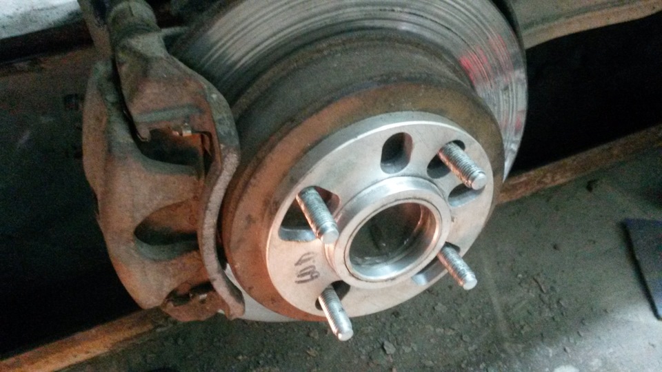

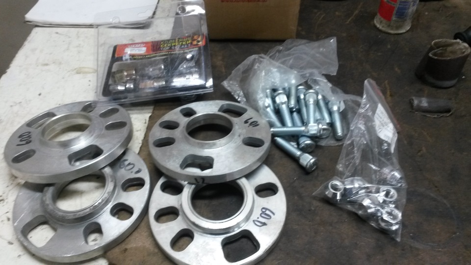

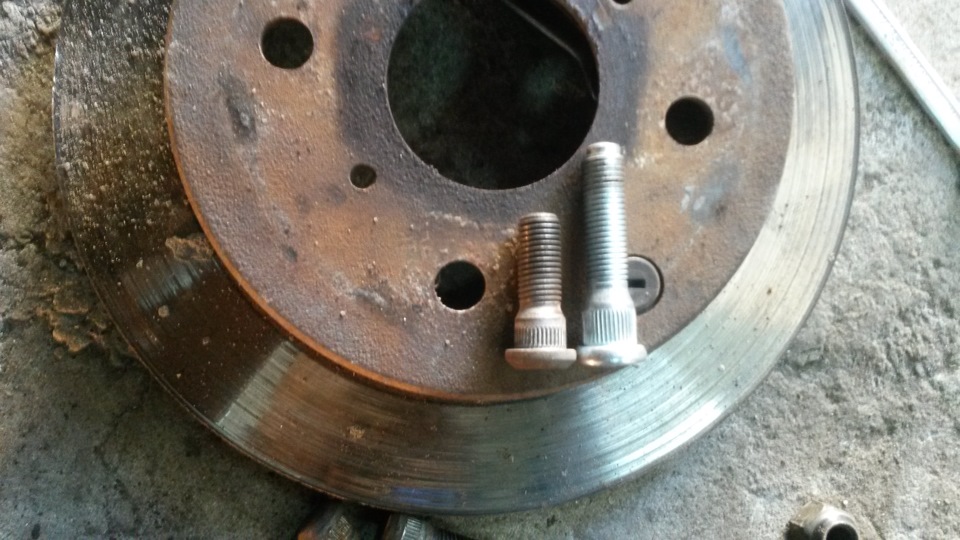

Наконец-то приехали все железки для установки колес. Проставки 12мм, комплект 55мм шпилек, узкие гайки для ббс-ок и секретки. Мало-ли кому будет нужно — родная шпилька 90942-02047, длина 41.5мм, резьбовая часть 25.5мм, резьба М12*1.5мм, шлицевая часть 14.2мм.

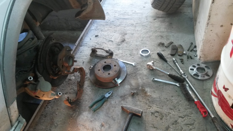

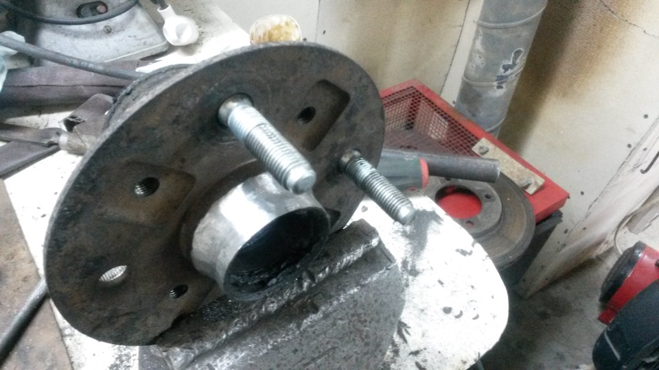

Менять 16 шпилек я припотел )) Так же пришлось дорабатывать болгаркой все ступицы под проставки. Заодно почистил, смазал направляющие всех суппортов.

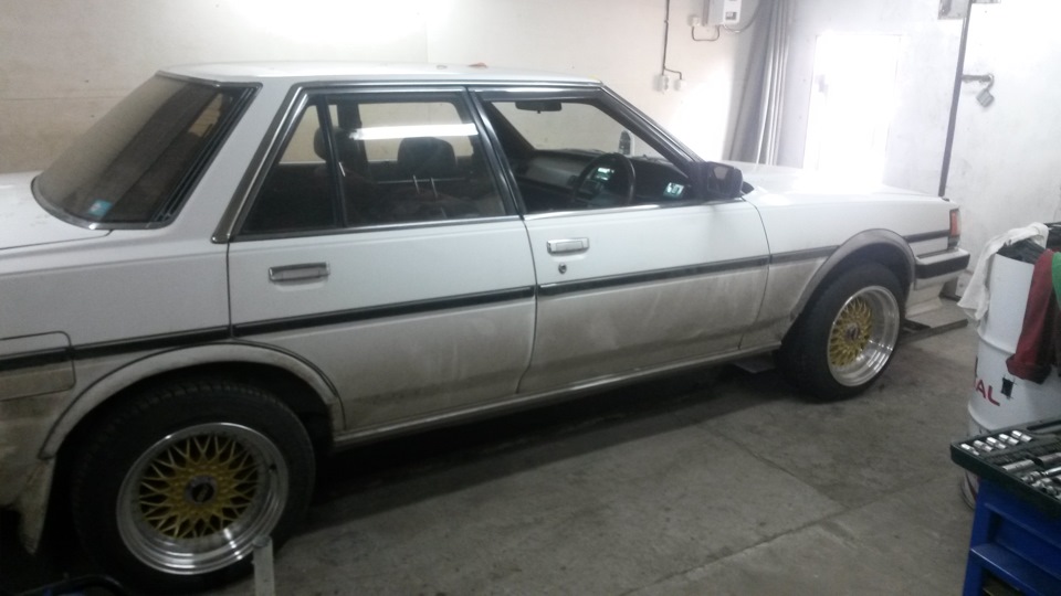

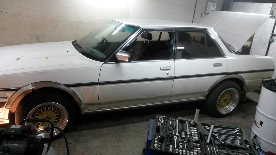

Собственно можно примерять колеса:
Фотки на колесах пока такие, хочу помыться а уже потом устроить фотосессию.
Покатался — все в порядке, арки не задевают.

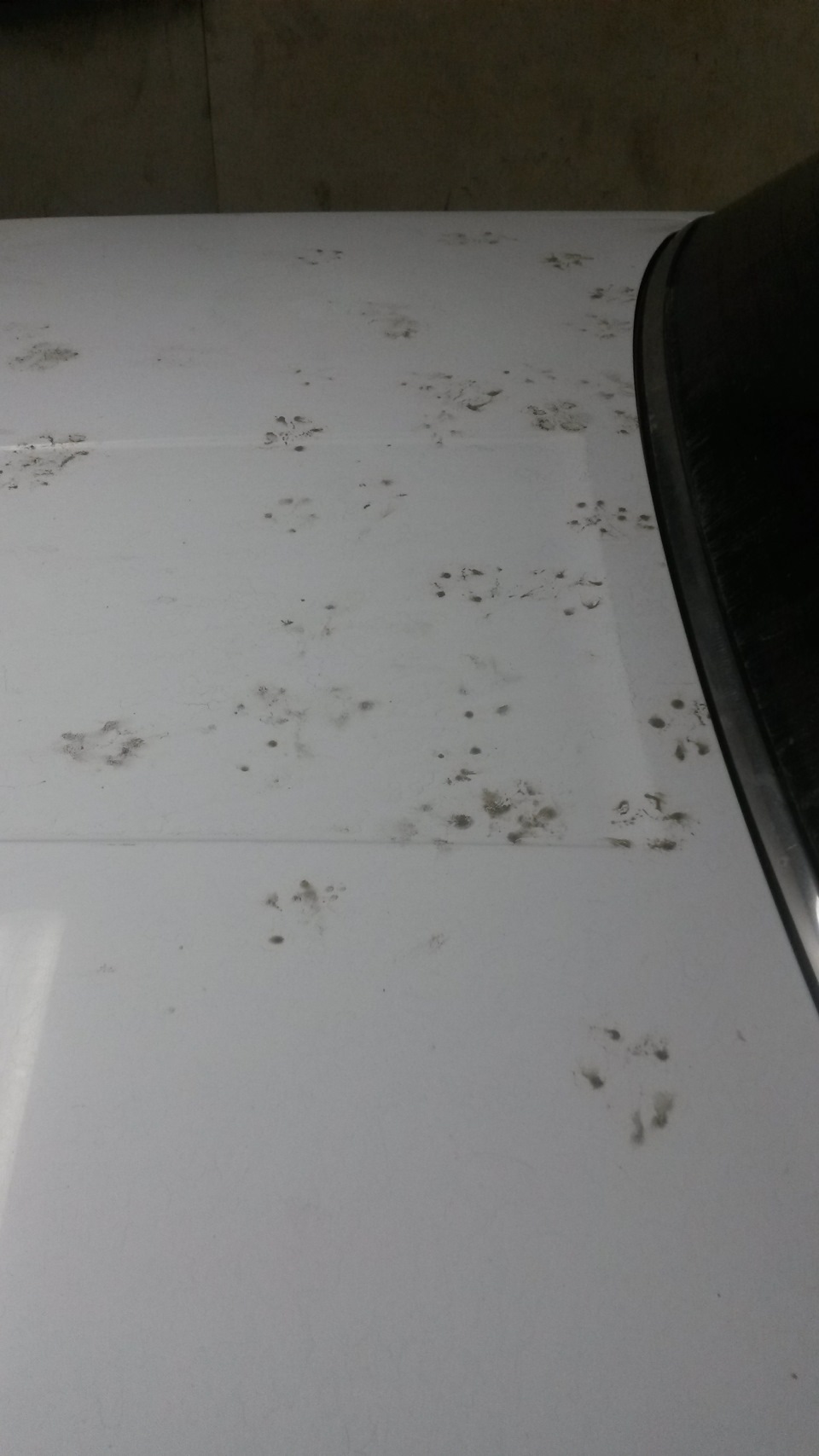

Да еще… С утра подхожу к машине и вижу следы. Какая-то собака облюбовала мой багажник — следы даже на крыше )) Ладно хоть не пометила )

Привет. А номер новой удлиненнной шпильки есть? Можешь скинуть?
вряд ли собака, скорее кошак))
Да не лапы большие )
Это просто большой кот)
