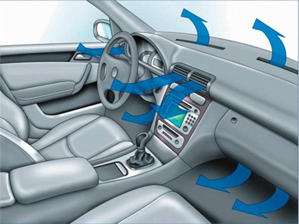

На счёт температуры при запиливании пены в испаритель при включенном вентиляторе:
Я ставил на 23, т.к. на 22 климат дул чуть прохладой (у всех может быт по-разному, такой уж у нас климат). Ещё важно, какая температура за бортом. Если +25, то при включенном АС и выставленной t+23 будет дуть прохладным. Если за бортом +15-17, то при выставленной t+22 будет дуть тепловатым, а при t+23 тёплым воздухом.
Лучше после основного прогрева систему сильно не охлаждать, чтобы не было резкого перепада температуры, когда будете вгонять пену. У меня флакон вообще был холодный. Лучше перестраховаться. Я обобщил, т.к. данной инструкцией могут пользоваться не только Jetta-воды.
В видео ниже я проделал определённые действия, но хотелось бы ещё добавить, что вгоняя пену при включенном вентиляторе и АС в воздуховоды над мафоном, можно неск. раз включить/выключить АС, чтобы пена хорошенько проникла в оба радиатора (печки и испарителя АС). Я точно не знаю как устроена система клапанов в системе вентиляции Jetta 6, но одно наводит на мысль, что когда работает просто печка и запаха нет, а если включаете АС и запах сразу появляется, то отсюда есть некоторый вывод, что в системе есть две камеры или заслонка в обход испарителя. В одной (камере) радиатор печки, в другой радиатор АС (испаритель). Система регулировки температуры происходит сообща. Т.е. холодный осушенный воздух, выходящий из испарителя, для того чтобы немного подогреться, проходит через радиатор печки (антифриз), тем самым регулируется баланс и достигается необходимая температура на выходе. Если я чего-то не так понимаю — поправьте.
Ещё, как мне видится, хороший вариант чистки системы тогда, когда она влажная. Т.е. летом в жару вы долго едете с АС, когда его выключаете и прогоняете воздух извне, то даже воздухозаборники покрываются испариной. То же самое и с испарителем. Вот в этот момент хорошо загнать пену.
