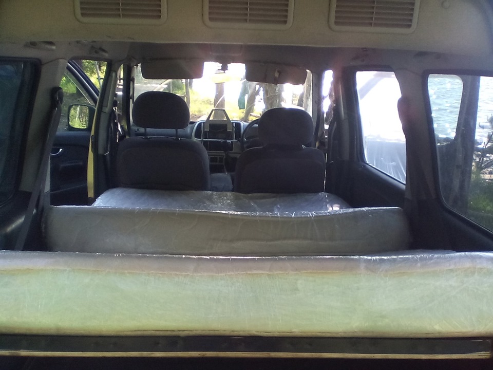

Авто покупалось для "активного" отдыха, но в стандартной комплектации, спать на ровном без каких либо дополнительных матрасов не вариант!
Долго думал из чего и от чего приспособить готовые сидушки, но все дорого и неровно…
Задача сохранить второй ряд сидений, минимизировать перекладывание вещей при трансформации в диван, попробовать реализовать складывание в горизонтальный стол, и самое главное ровное спальное место!
Были скручены второй и третий ряд сидушек, куплен ортопедический матрас (1500р.), 3 комплекта задних сидений(1650р.) дабы извлечь из них механизм трансформации, фанера и квадрат труба нашлись в гараже.
Сварил рамы всех трех частей, связал их между собой механизмами. Сделал временную станину под все это, а то лето уже началось, направляйки так чтоб двигать сидушки. Разрезал матрас, обмотал стрэйчем, обивка и подгонка будет потом!
В планах добавить складной подлокотник с подстаканниками, и добавить пряжки ремней безопасности.
Вопрос в выборе обивочной ткани открыт! Велюр только мебельный, кожа дорого и липко :))
