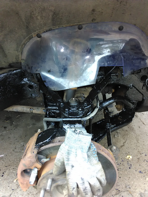

Машина уже месяц стоит без движения.
Передние колодки стерлись в ноль, диски тоже требуют замены, шланги в трещина — лучше тоже поменять. На задних колодках фрикционные накладки начали сыпаться и на барабанах неравномерная выработка. Через пару недель должны появится лишние финансы для заказа запчастей.Теперь думаю какие запчасти заказывать. В Штатах цена ниже разов в 5, но доставка это просто пи…

Ревизия переднего тормоза.
