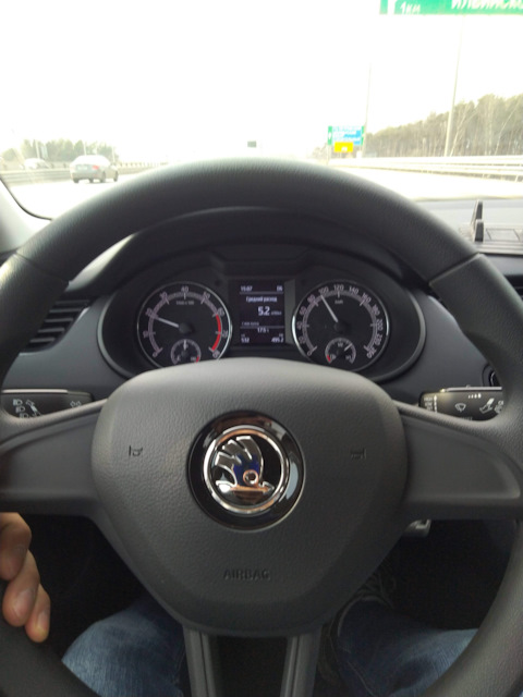

Уважаемые форумчане! Давно мучает вопрос по поводу увеличения функциональности руля. Суть вопроса такова: у меня установлен стоковый амбишеновский руль,
менять его на кожаный либо какой другой не хочу. Можно ли в такой руль установить кнопки и что еще необходимо докупить? Все ответившим буд благодарен!

Для того чтобы вам поставить руль нужно
1. поменять гейт
2. поменять кабель к аирбегу
3. установить кнопки или руль
4. желательно(не обязательно) поменять под рулевые переключатели.
как ниже писали лучше купить руль с кнопками примерно 3-5 т.р. если отдельно кнопки от 9 т.р. дешевле не видел.

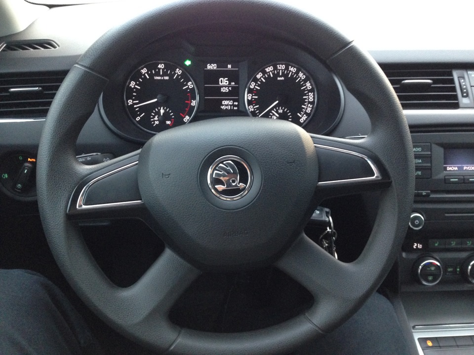

Наврятли!у меня он литой и те части где должны стоять кнопки не вынимаются!
Это у тебя, а на фото не литой, а с рамкой
