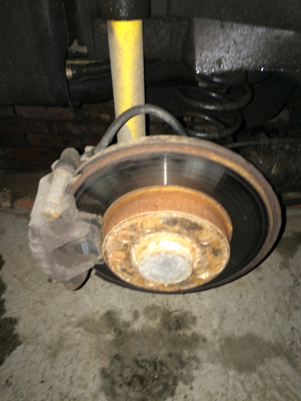

Далее откручиваем старые направляющие, я еще снимал и колодки и тормозной диск.

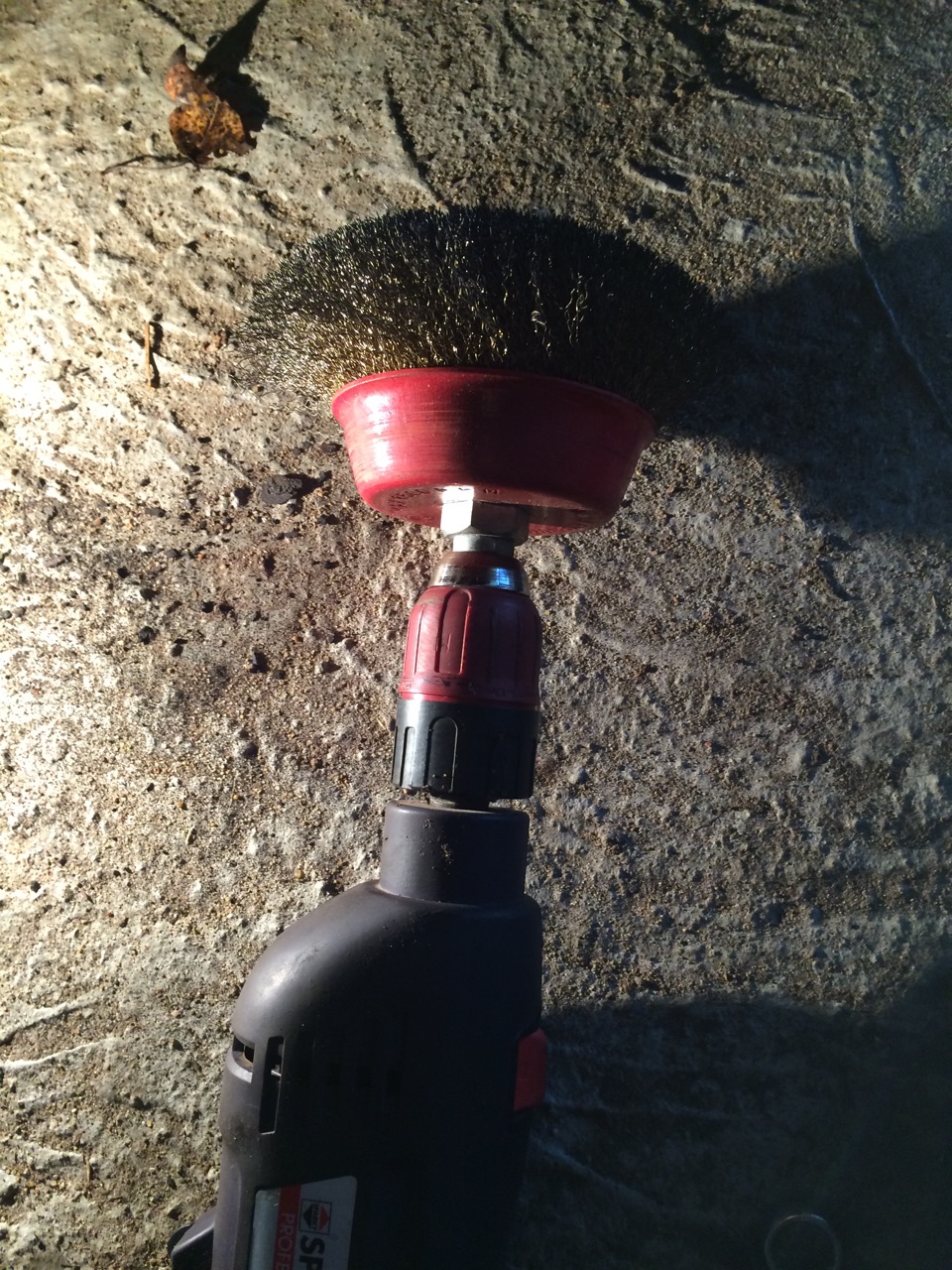

Далее взял дрель с металлическим ершиком и все зачистил

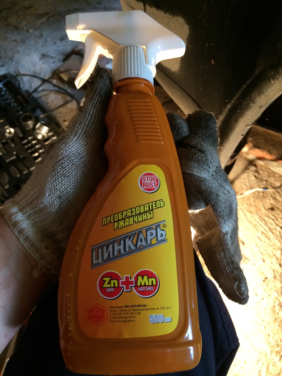

и некоторые места обработал "цинкарем"

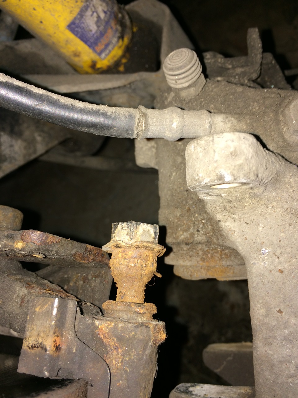

Вот в каком состоянии были направляющие

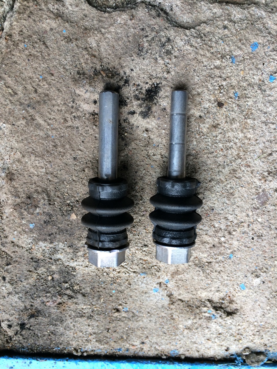

Берем новые направляющие, одеваем пыльники и смазываем смазкой.
На них есть прорези, нижние, которые слева на фото.

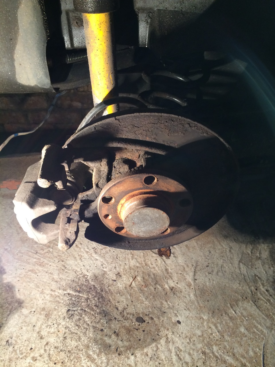

С другой стороны, все аналогично, только вот нижняя направляющая у меня совсем закисла, еле вытащил.
Ну и с ним я справился, методом кувалды и какой то матери ))

Этой смазкой не пальцы мажут а внешние обоймы направляющих. Сами направляющие не мажут
