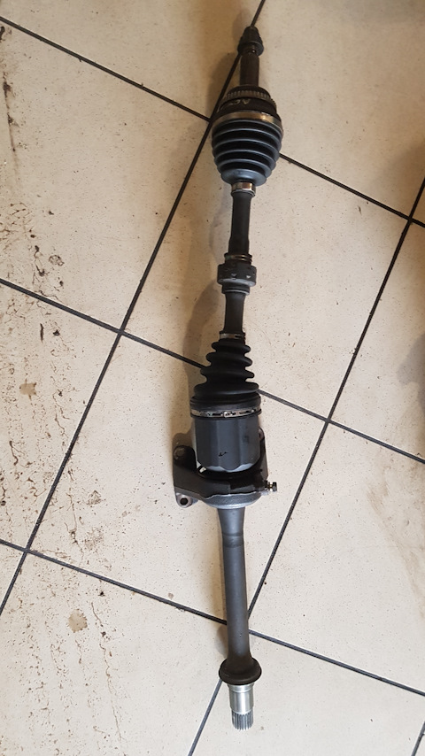

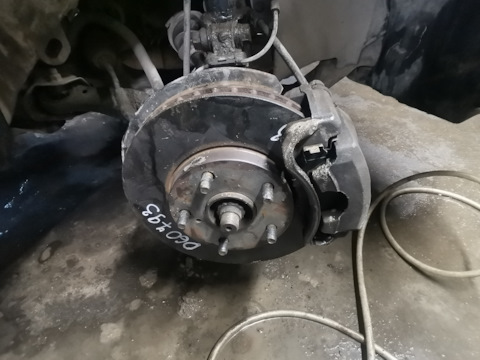

После множества замеров, прозвонов-перезвонов по миллиону раз и просто предположений мне таки подобрали "гранату", приблизительно подходящую по основным параметрам. Укажу-ка я их, но может присутствовать погрешность до 1 мм:
24 шлица на приводе;
26 мм диаметр шлицевой привода;
26 шлицов в ступицу;
22 мм диаметр шлицевой в ступицу;
61 мм диаметр упорной поверхности;
Положение кольца ABS не измерил, но подходит на глаз, позже выложу ещё замеры.
У меня не подошла только упорная поверхность — 56 мм, но поразмыслив и посоветовавшись с продавцами и мастером, что уменьшение перекрытия ступичного подшипника на 2 мм по ободу не страшно или же вылезет проблемой потом, таки поставили, поехал нормально. Внимание, "граната" фирмы GSP от дизельного Авенсиса. HDK не стал ждать, так как важно было наличие.
Предположительный конец эпопеи с "гранатой"
Цена вопроса: 1 000 грн

А в чем проблема купить оригинальную гранату? Это же не брызговик или пистон, связываться с не оригиналом.
Потому что она отдельно не бывает. Только в сборе вся полуось. А вот как раз брызговики надо брать только оригиналом, если не хочешь колхозно выглядеть.
Ничоси, я и забыл, что у америкосов с гранатой беда
