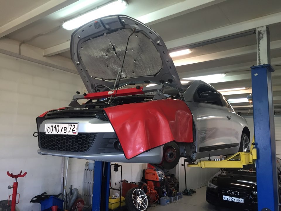

В прошлом посте я описал о моей ситуации. Дальше больше.
Путем всяких разных манипуляций качаемого моей коробки и таких же коробок моих знакомых и друзей, мы пришли к выводу, что что-то с выжимной или корзиной, так как вилка умения была прижата к колоколу намертво, а на других коробка был свободный ход 2-2,5 см.
Сняли коробку, выжимной выглядел не очень, а вот с корзиной совсем были плохи дела, лепестки синие, и стояли не в одной плоскости. При визуальном осмотре стало понятно, лопнула какая то запчасть на корзине (на фото целое и сломанное места).
Заказал сцепление sachs ( вроде так пишется)
Сразу говорю всем, в оригинале тоже стоит такое же сцепление, и мое родное прошло 117 т.км.
На новом сцепление в комплекте шел выжимной видать уже нового образца. После установки всех этих запчастей, сцепление стало очень мягким)))
Я очень рад что мы снова в строю)))
Всем добра!

P.S. мне походу тоже самое предстоит. На выходных ездил в Минск, шел по трассе на круизе, на съезде выжал сцепу, чтобы включить 3-ю и пипец, педаль в полу, включается только 6-я. Сразу вспомнил тебя.
Список запчастей есть?;)Кстати, пробег тоже около твоего, 123000.
Для начала посмотри уровень тормозухи, он должен быть максимум.Посмотри есть ли подтеки на рабочем и главном цилиндре. Если все сухо то откручиваю рабочий с коробки не рассоединяя. Потом бери друга сади его в салон, а сам берешь цилиндр в руку зада вливаешь его и просишь друга нажать на педаль, и у тебя шток должен выдвинуться примерно на 2 сантиметра. Если всё так то с цилиндрами все хорошо, бери и снимай коробку. На экзисте я заказал комплектом сцепление sachs 12200 вроде стоило

Я тоже менял на таком же пробеге сцепление, тоже поставил сакс, был удивлен мягкости педали, но у меня на выжимном был износ, а сцепление и корзина еще более менее были, корзина была целая, а на сцепе был неравномерный износ, но в тонких местах остаток был около 5мм
Да сцепление стало непривычно мягким. У меня так то оно все подизносилось
