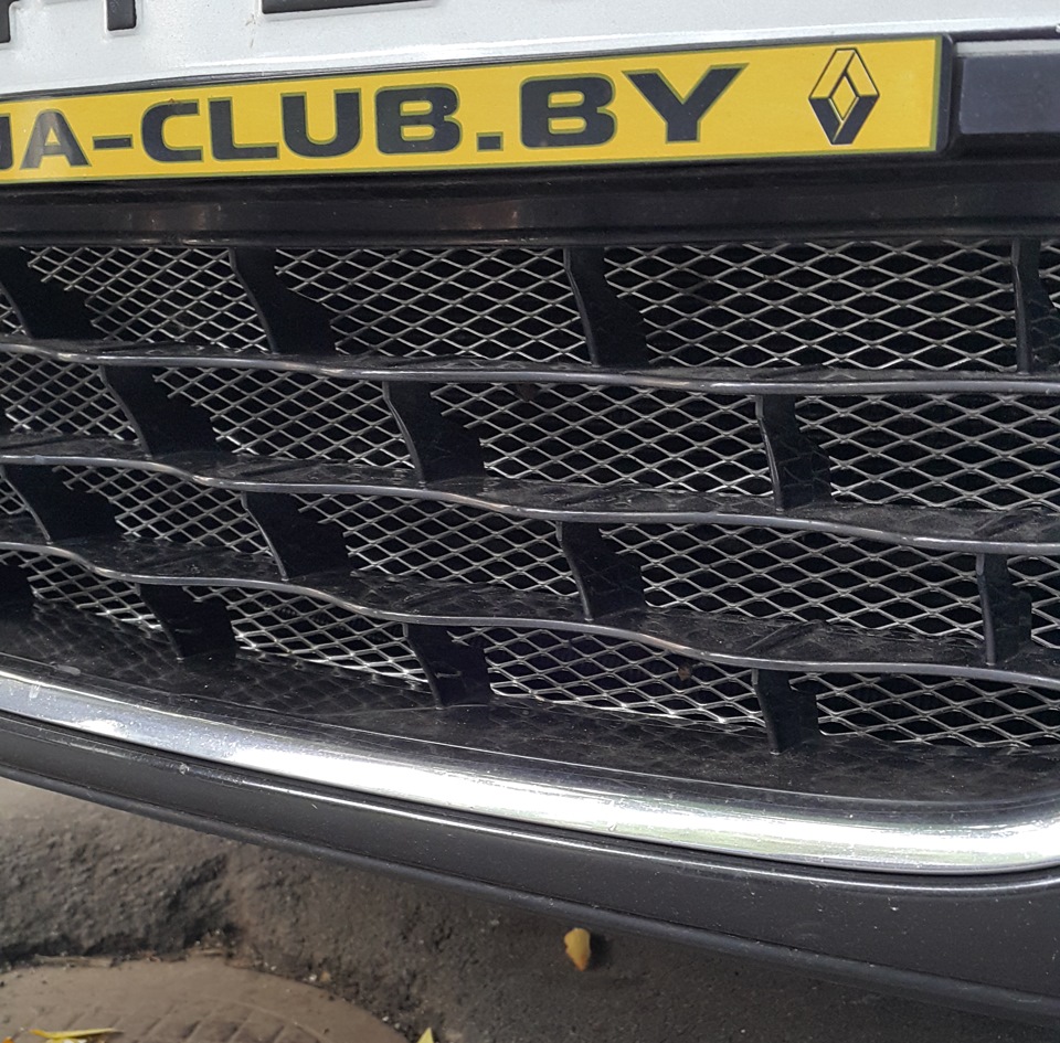

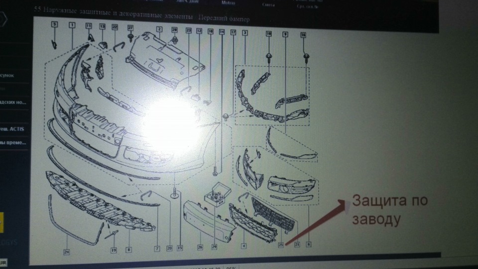

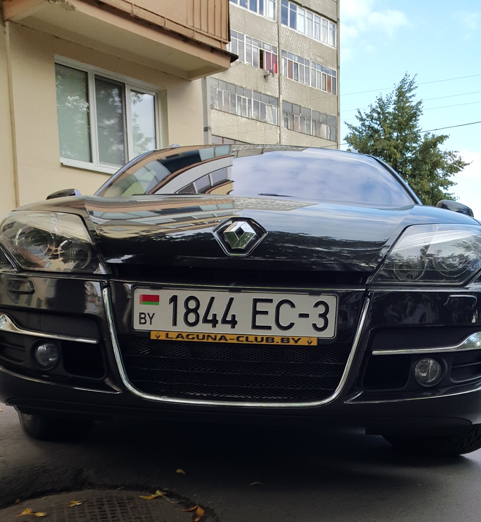

Вобщем продолжая защищать Мonaco от возможных неприятностей установил сетку в передний бампер. Не люблю повторять посты друзей Драйвовчан типа -"заменил вкладыши", — "поменял масло" и т. д. но хотя тем про установку сетки хватает, все они если не принципиально, но всё же отличаются. Чтобы не утомлять Сообщество ненужными подробностями — вот вкратце мой вариант установки :
1. Снимаем бампер (описывалось многократно) 15 мин.
2. Вырезаем сетку по размерам гриля 5 мин.
3. Прикручиваем по отверстиям для штатной защиты 5 мин.
4. Ставим бампер назад 15 мин.
Итого с учётом прекуров 1 час приятного времяпровождения ))

Площадь входа воздуха снижается на треть, двигатель душится. Все-равно грязь, тополиный пух и жучки пластилином будут на радиаторе. На 150 км/час не спасает. ИМХО.
Я так же делал, тоже снимал бампер и под размеры вырезал. Только в БЖ не выкладывал))
Серёга, поэтому и выложил, что Ты не стал ))
Не понял в твоей интонации, язвишь ты мне иль нет?!) дело хорошее, молодец. Я с югов приехал, заколебался из этой решетки кузнечиков выковыривать, все забилось, машина не дышала совсем!
Да конечно же не язвлю ! Просто хотел сказать что если бы Ты выложил, я бы повторятся не стал. Не более. Кстати с интересом проштудировал твой бортовик ! Кстати, лучше с сетки выковыревать чем с радиатора )))
Ну спасибо тогда) а мне всегда кажется, что я не умею вести БЖ) ну лучша из сетки, согласен)
Я не снимал! На рестайле места и так хватает можно сверху и снизу залезть не напрягаясь… Снимал только рамки на ПТФ с бампера…
Согласен ! Но хотелось её на штатныё места прикрутить…
А фотку наверное возле дома Сереги сделал
Ага ))))
чего не взять сетку черного цвета, шоб в глаза не кидалась.А возле противотуманок сеточку поставили?
Я на машинку уже год как сеточку чёрную поставил. Вот только краска чёрная слазить стала ((( Её наверное стоит перед установкой автоэмалью красить, может так будет дольше держаться.
