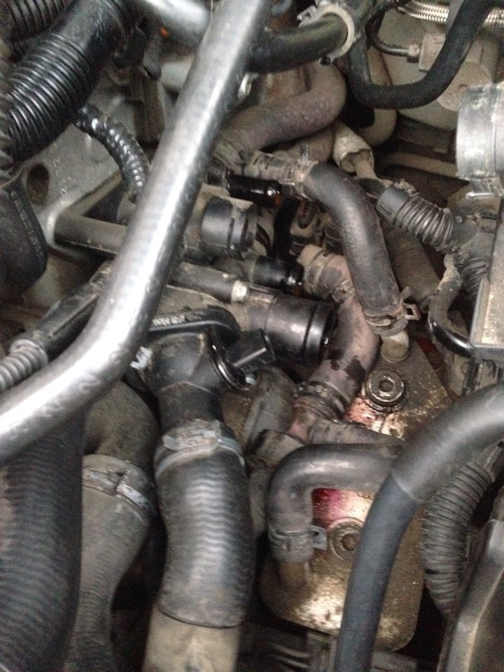

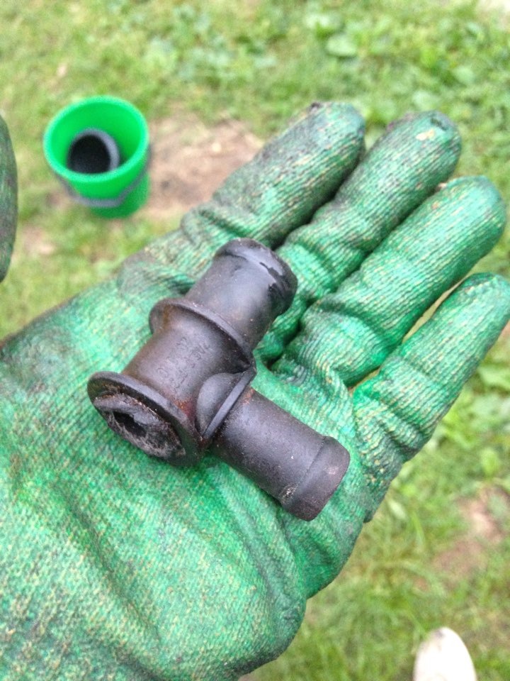

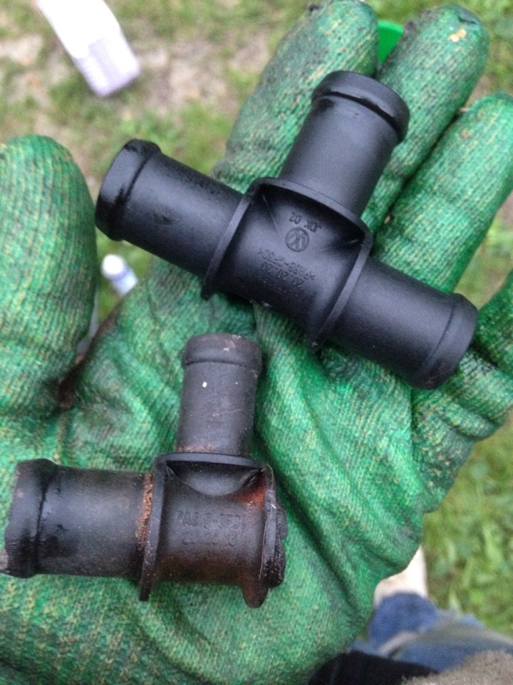

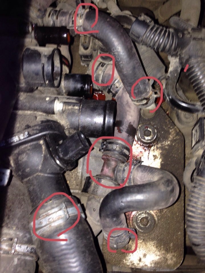

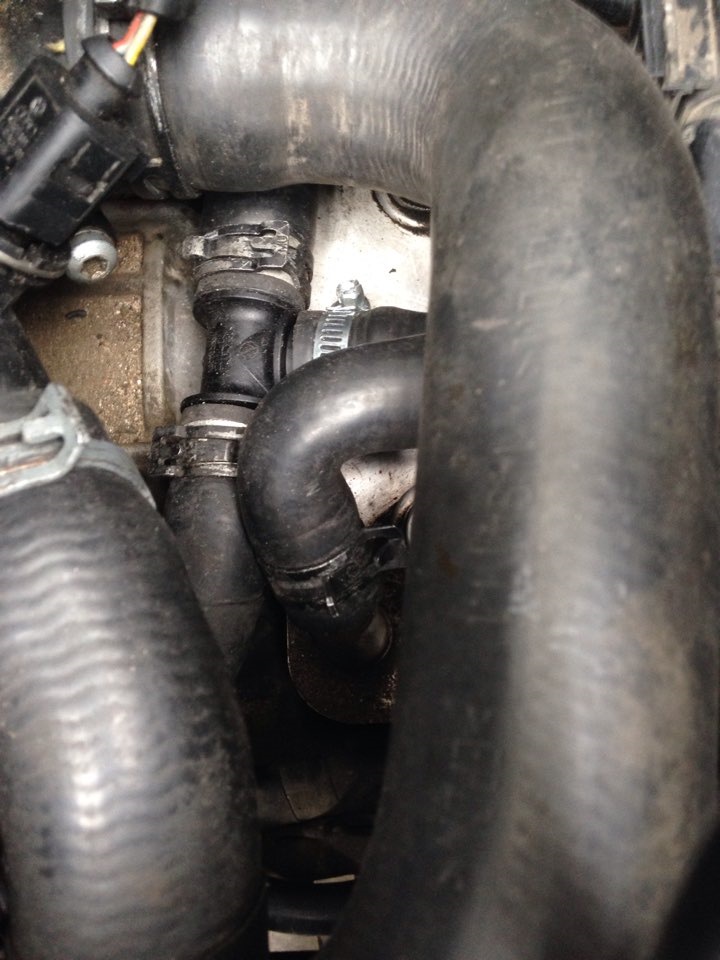

Не так давно стал замечать подтеки в районе этого тройника, да бы не доводить то критической ситуации, решено было заменить. И так заказал я его и оказался ошибся с размерами штуцеров. Но все прошло нормально шланг налез на штуцер большего диаметра, а вот хомут родной уже не захотел, пришлось ставить другой
Так же заменил антифриз, который менял пару месяцев назад, ну ничего чище будет))

Добрый вечер. Понимаю, что прошло много времени, но у меня возникла такая самая проблема. Лопнул тройник.
Подскажите пожалуйста, почему был взят
тройник с диаметром 20×20×20 а не как по заводу 20×20×16. Как оделся патрубок на 20.
Везде где смотрю данный тройник выдаётся только в комплекте с патрубками. Подскажите где искать? Спасибо.
Приветствую. В экзисте по-моему брал
Подскажи плз номерок тройника
N90760601
