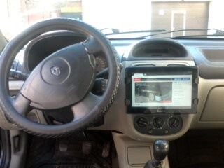

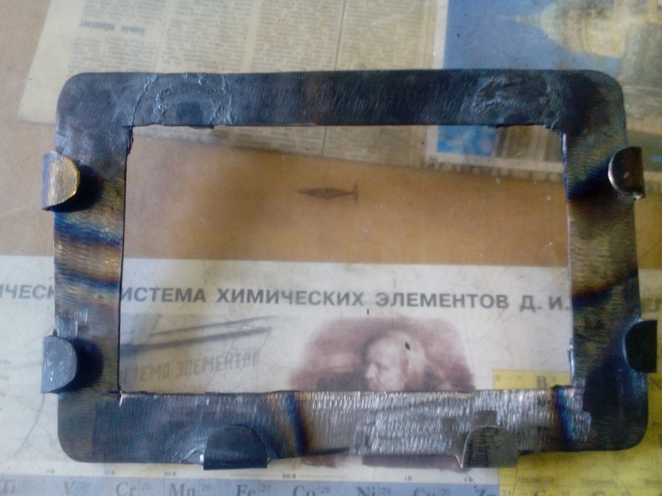

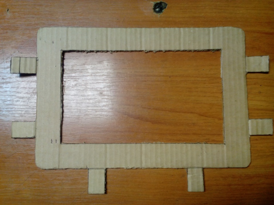

Решил самостоятельно смостирить держатель для планшета
Для этого мне понадобиться картон, лист железа и сварка.

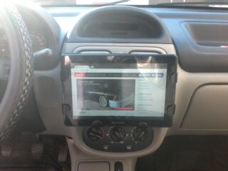

Долго думал над дизайном и ещё больше где и как будет крепиться, решил крепить на решётки вентиляции, лично мне 10 дюймовый планшет ну очень стал бы мешатся на лобовом.
И вот что вышло )))
И вот так это выглядит с планшетом )))

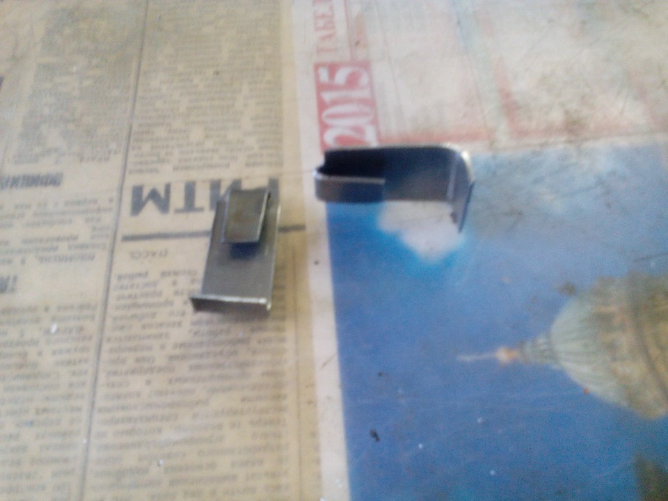

В дальнейшем с внутренний стороны приклею резину, и с обратной что нить мягкой -но тонкое!
Конструкция получилось на славу крепкой (проверенно на кочках и резко педалью тормоза),
быстро съёмной и лёгкой. Держится так, что если захочешь вырвать, то придётся вырывать с вентиляцией. От вибрации не болтает, не чего не бьют, не шатается.
Теперь надо подключить звук к магнитноле, но это уже другая история ) как что, поделюсь )

Привет интересно получилось 😀. Вопрос куда и сколько креплений сообразил?
