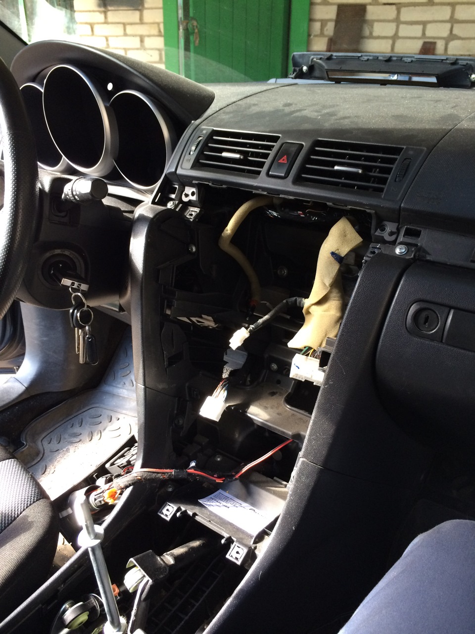

Релим поменять лампочек подсветки климата, а то одна была перегоревшая.не думал что предеться пол торпеды разобрать! Но оказалось все легко снимаеться.

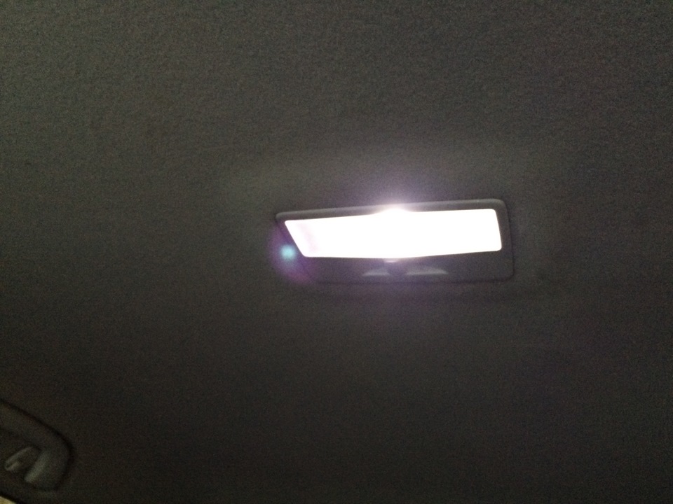

Ну и как всегда этим не закончилось) поменял на белые лампочки в бордочке, в пепельнице и в плафонах!)
Запчасти на фото: 210030

раскажи подробнее как снимать мафон, то кнопка сломалась а как снять незнаю(
Очень легко, снимаешь панель длинную над дисплеем, откручиваегь 2 болта на магнитоле и 2 болта на воздуховоде, когда открутишь потихоньку тени её на себя, только окуратно! И впринципи все!)
длинная панель это сабля как я понял, спасибо, а не сломается если ее тянуть ка то не так?
Да сабля. Открой бардачок и там будет место за что тянуть. Только бери ближе к левому краю. И тяни!)
