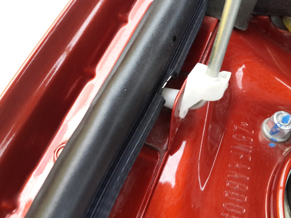

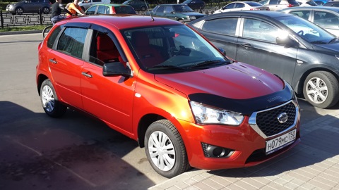

Заказал себе всяких уплотнителей на Аламаре. Заказал в первый раз — решился глядя на Вас! )) Магазин понравился, доставили быстро (за 5-дней), всё аккуратно упаковано, качественный товар. Про уплотнители порогов и вертикальный РКИ-19 писать и фоткать не стал т.к. про них уже всё и так уже разжёвано на каждом углу. А вот о том как получилось грамотно защитить от говна и грязи под копотное пространство, пожалуй остановлюсь поподробнее. Уплотнитель взял с артикулом 45.17 но прикинув то как предлагает его монтировать Аламар на своих фотках, решил что это полная шляпа т.к. уплотнитель при закрытии крышки капота тупо ни с чем ни соприкасается. Вертел его и так и сяк — как вдруг, меня осенило, что мухобойка достаточно надёжно прикроет монтированный по кромке капота уплотнитель:

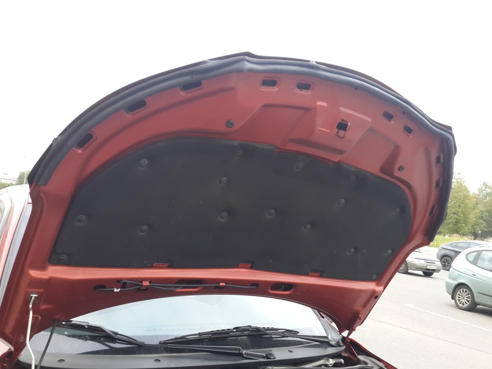

Единственное, что надо бы конечно вырезать на уплотнителе места крепления мухобойки, а то при ближайшем рассмотрении всё таки видно кривожопость монтажа (исправлю как будет настроение):
На самом деле, из далека вообще не видно, но всё равно буду переделывать:

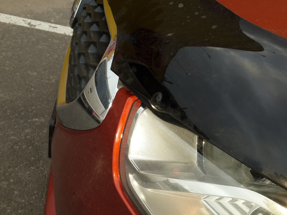

Так же вставил уплотнитель по бокам:
Капот стал закрываться с характерным "вакуумным" звуком, проверял по всему периметру капота линейкой — нигде не проходит, уплотнитель плотно прижимается со всех сторон к кузову, фарам и пластмассовой фигне где замок. Вообщем мухобойка оказалась как нельзя кстати, теперь мой "бегемотик" больше не боится пыли и грязи!
