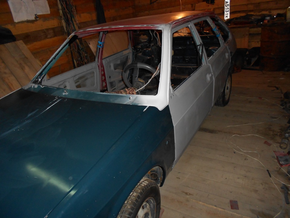

Приодел оперение:
С зазорами пока заморачиваться не стал, после покраски уже выгоню все в идеал.

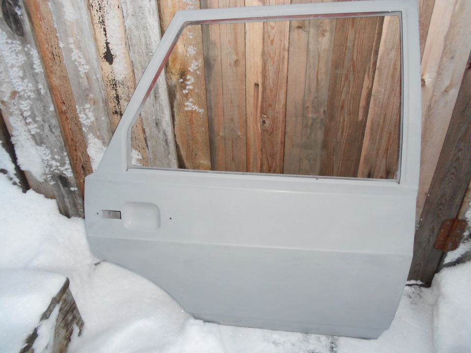

Маленькая нестыковочка. Как известно наши производители запчастей не особо парятся о их качестве, и размеры, на кузовных в частности, до смешного разные, вот и на доноре моем задняя правая дверь оказалась магазинной. Мало того, что у нее небыло усилителя и весила она на порядок меньше родной, задняя ее часть не дотягивала 3 см, то есть задний зазор — 30 мм, (размеры проемов выводились в идеал при сварке) и сама по себе она прямее родной:
К счастью после аварии родная, задняя правая дверь пострадала меньше всего, и после взвешивания всех "за" и "пртив" выбор пал на нее.
С кривой рамкой зазоры сравнивать как-то сложновато)) по этому пришлось измерять.
В итоге все зазоры выгонятся в идеал, а править дверь я оставил уже тем кто ее будет красить.
Все, теперь остается ждать пока освободится место у маляров и гнать ее в соседний поселок (30км на буксире, зимой))) А пока будет наводиться красота моей 9, займусь окультуриванием гаража))
P.S. Извиняюсь за грязь.

которая кривая правая-родная, после аварии. левая не родная, они вместе с передней левой с 99 соседской)))
Задние двери родные?
