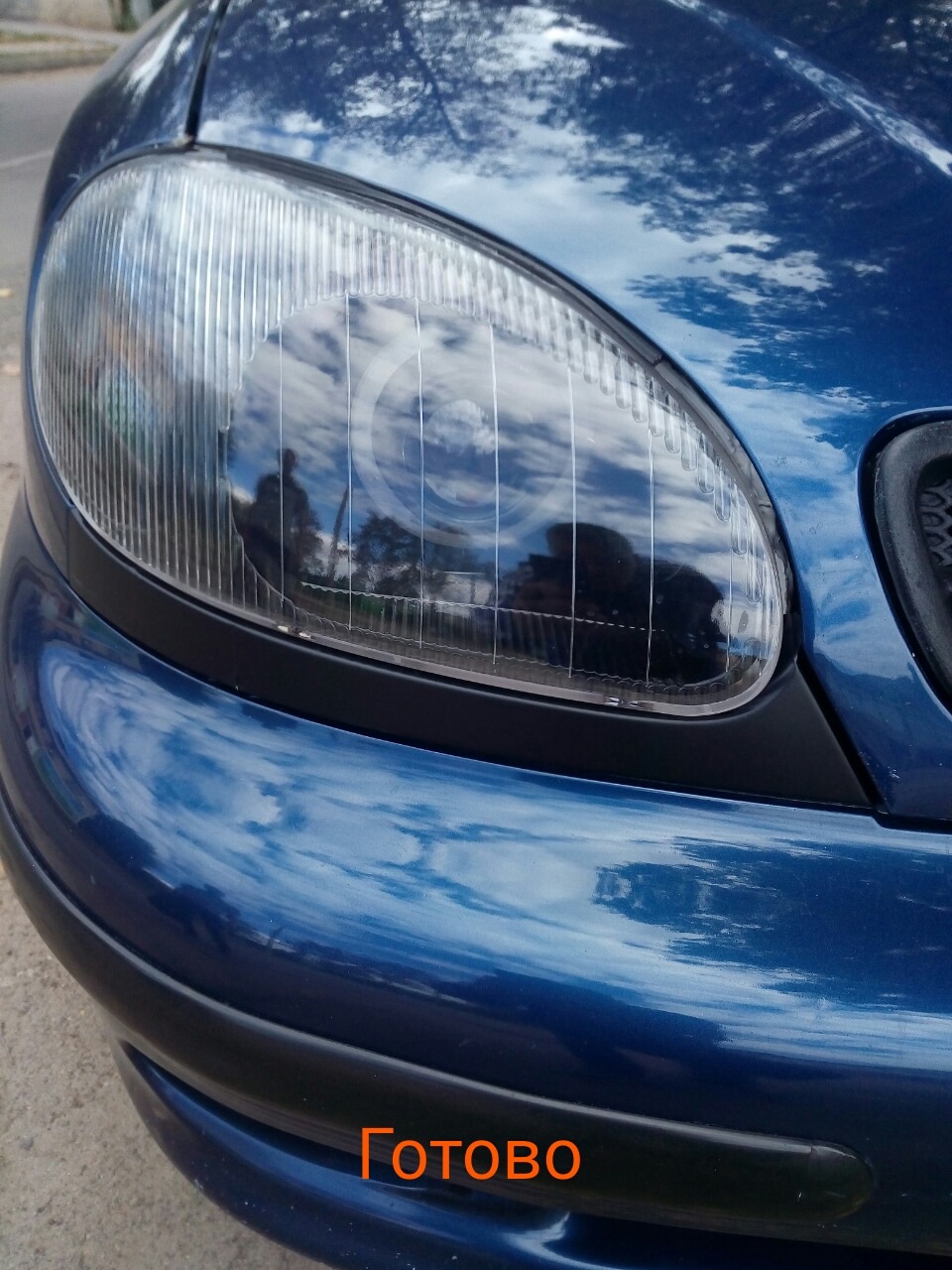

По скольку мой фары давно по мутнели да и запотевать начали . я их не раз полировал . стёклам пришл конец . решил купить новые в клеил . что бы снять старые стёкла я положил фару в картонный ящик вырезал дырку вставил фен разогрел фару феном и легко снял и вкеил новые стёкла . Все по времени часа 2. В конце взял плёнку и забронировал фары.

Что за уплотнитель?
Весной поменял стекла и до сих пор ломаю голову где взять эти резинки (
Где где в строительном .это двойной уплотнитель двери самоклеющийся

Сразу другой вид!

интересует где стёкла взял, и есть ли на них маркировка как на стоковых.
На базаре брал

О******! Правда ты немного усложнился, я фен использую когда стекла сажаю обратно на фару, а так самый шикарный вариант, это когда фару на 5 минут кидаешь в тазик с горячей водой.
А у меня линзы в фарах да и маска покоашена и ангельские глазки стоят нельзя в воду
Де стёкла брал?
На базаре . сразу бери дверной уплотнитель . вместо резинок родных побокам. фары

Поздравляю! Теперь у фар восстановилось зрение:)))( стала лучше видеть:))))
Да яркость лудше на много
