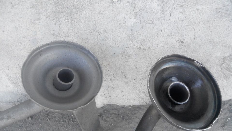

Самое интересное на фото. Доработал маслозаборник. Сделал вход в трубку более скругленным. ДУмал давление при старте будет подниматся быстрее… Нихрена, вобщем больше для самоуспокоения

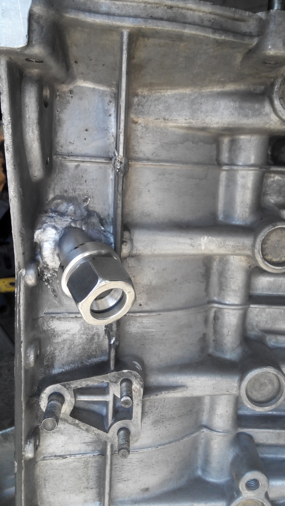

Вторая доработка ну там и так понятно. Слив масла под … Обошлось в нехилую сумму. Потомушта аргонщик долга долга не мог побороть материал, он якобы очень пористый и напитан маслом.

Достаточно было метчик купить крупный и нарезать резьбу, но аргон конечно круто что уж.
не ищем легких путей
Мне когда колокол под 3sfe переваривали — сварщик тоже матерился что мазута вылазит, хотя колокол я сутки паром 100+++ град. выпаривал

А подача масле на … будет откуда? И еще вопросец: у тебя же датчик детонации стиот?
Не ДД не стоит. Какой смысл в нём, если он кроме грохота в ГБЦ ниче не слышит. Подача будет из под датчика давления масла.
материал мог реально быть пропитан, только не маслом, а спецсмолой, да и поры в алюминиевом литье не редкость.
Ну я склонен поверить… Но цена. Он с меня вообще хотел 1000 грн за это взять.
пару лет назад заварил те каналы что под гильзы идут) психанул) аргонщик взял 1000р за все) и варилось норм, видимо аргонщик без пор был)))
