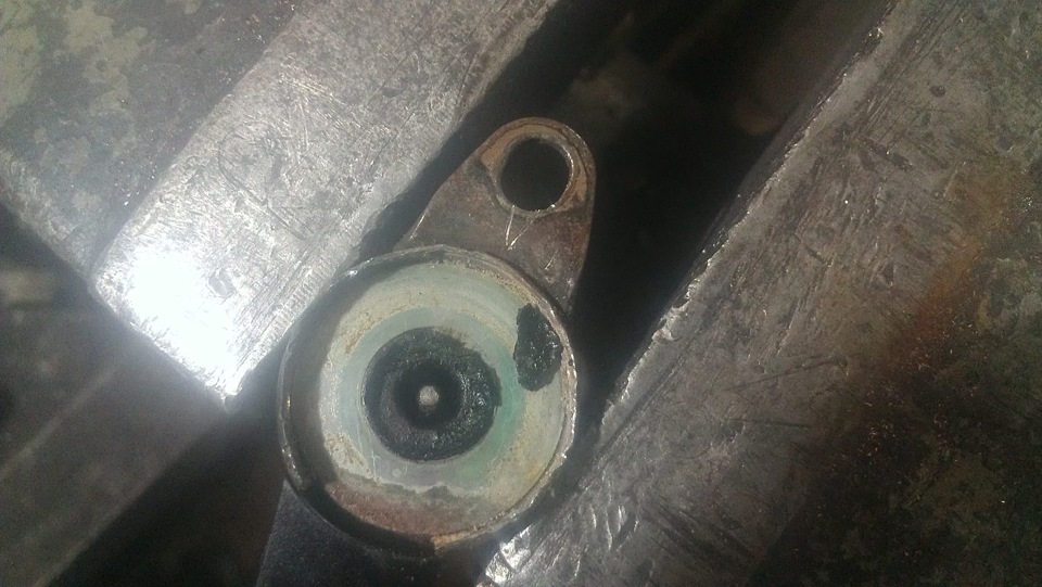

Всем привет! Давненько мучил треск из-под капота по утрам при запуске двигателя. Сегодня проблема решилась. Неделю назад движок затрещал не на шутку. Еще весной при запуске был треск, похожий на цепь и длился не более секунды. На слух за это время определить было трудно цепь трещит или нет. Тем более, что при повторном запуске этого не было. Нужно снова было постоять несколько часов. Да и то, треск был не каждый раз. Весь комплект ГРМ менял: www.drive2.ru/l/3871699/ Но! Проехав 5000 км поменял цепь снова. Поставил снова родную старую, т.к. новая растянулась полностью. Так что этот комплект не берите! Натяжитель растянут до половины, еще поезжу. Продолжим о клапане. За лето треск становился чуть более продолжительным. "Чуть", это к августу добавилась еще секунда времени, но стал более стабильным. В памяти БК поселилась ошибка P0011. И тут это случилось:
Этот стук стал постоянным на полностью прогретый двигатель. Проехав по нескольким СТО и, естественно, в очередной раз по настоянию сервисменов вскрыв крышку для осмотра цепи, толком никто ничего не сказал. На одной лишь упомянул о муфте VVT-i. Установлена на распредвалу. Не буду распыляться о ее работе, как связана с клапаном и о ее космической стоимости. Решил начать конечно же с клапана. Снял:

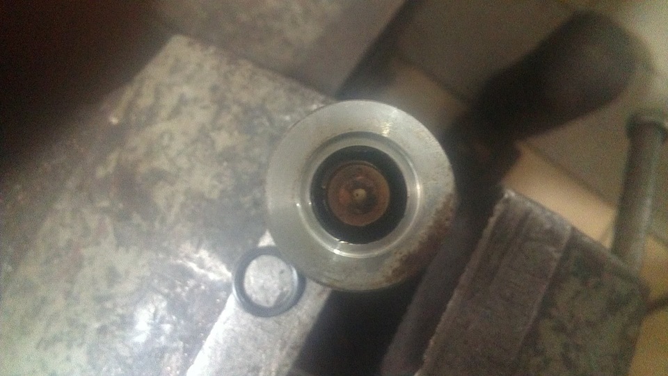

Заклинил почти полностью. Можно было помочь переместиться ему механически. В общем, чистка карбом не вскрывая ничего не дала. Отвез я тому мотористу, который намекал насчет муфты на распредвалу для вскрытия его. Попросил сделать фотки:
Качество получилось не очень. Хоть и не совсем понятно что к чему, но видно, что там будто залито битумом. Масло стараюсь лить оригинальное, меняю всегда немного раньше времени. Он разбирал полностью его весь, но фоток, к сожалению, сделал только две. Часа через три позвонил, чтобы я забрал и вот результат:
Остается установить и кататься. Установил, запустил двигатель. Первые четверть секунды треск, аж сердце екнуло. ) Видимо, пока масло заполнило клапан и муфту и… тишина ) От эмоций забыл и видео нормально работающего мотора снять. Но, это уже не важно. Запустил раз пять — тишина. Утром проверю еще разок. Думаю, будет так же тихо. Машина стала приемистей, снова лучше реагирует на низах. Ведь теперь зажигание регулируется )

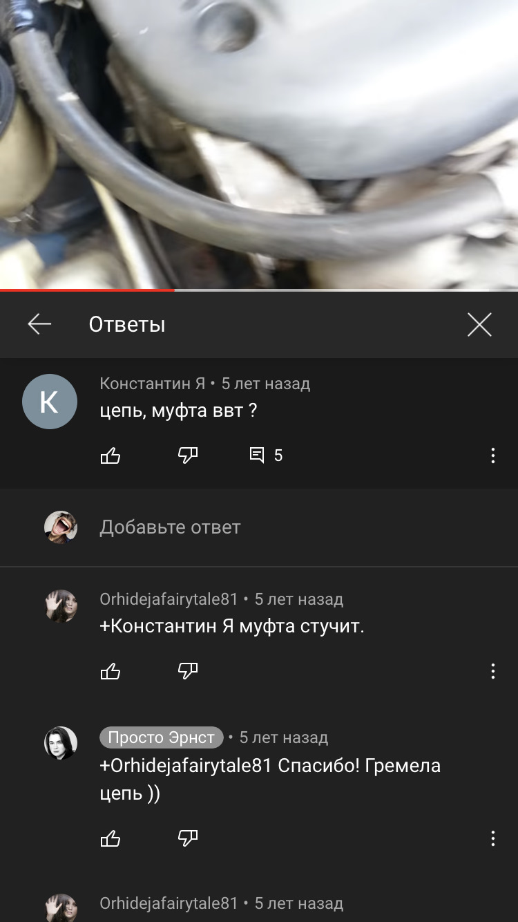

А что же ты автор написал под своим видео в ютуб, что это типа цепь греметь, а тут у тебя все решено и это клапан vvti . Как то странно

Я не чистил, все нормально без треска, трещала обгонная муфта. И ещё на 2.0 гидронатяжитель цепи стоит, пока масло до него не дойдет будет немного трещать первые 1- 2 секунды, но у меня щас все ок

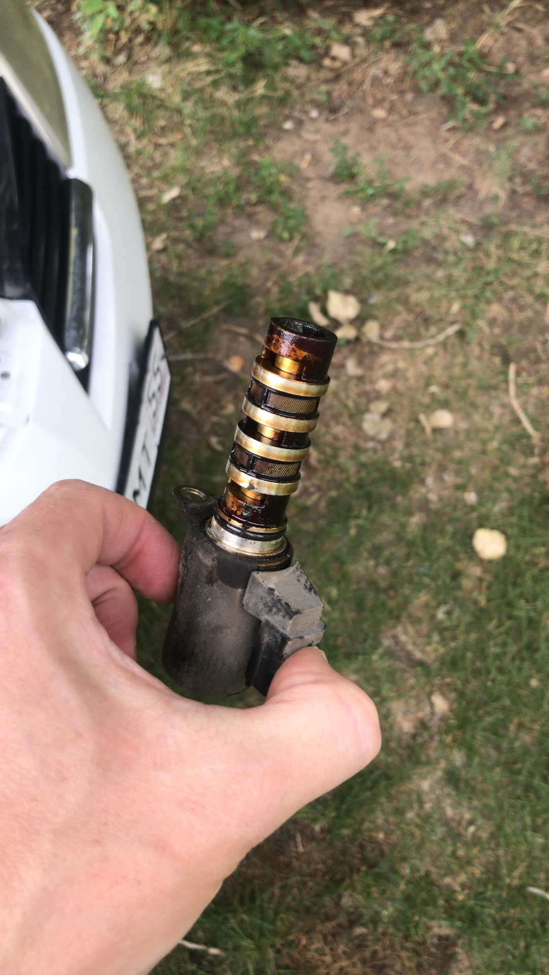

Снял клапан, развальцевал, собрал, работает.Но звук дизеля остался и как писал ранее, если скинуть фишку с него, то треск пропадает.Че за фигня?
Сам клапан почистил? Он легко должен перемещаться в обе стороны. Через монитор тут трудно что-то определить. Цепь отпадает? Если клапан работает безупречно, то может и муфта., что маловероятно. Надо на СТО. Я на машине проездил 3 года. С чем столкнулся, о том написал.
Да, сам.Перемещается легко.Цепь вроде натянута норм.Может муфта загажена, но если её разбирать, то машину надо ставить, а это в моем случае никак.Пока катаюсь со скинутой фишкой
