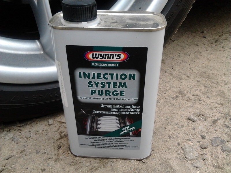

Боролся с огромным расходом бензина (до 23 литров на сотню по городу) после замены ДМРВ (был мертв) на Вазовский, промывки форсунок (Винсом не снимая) и дроссельной заслонки расход упал до 13 -14 литров по городу (долгий прогрев, частые светофоры и короткие дистанции от места до места), на трассе расход от 8 до 10 литров (в зависимости от дорожных условий) поменял подушку двигателя правую (была порвана) вибрация кузова ушла, вылез следующий косяк (заклинила обгонная муфта генератора, заменил вместе с ремнем, на днях чистил днище от начинающейся коррозии, после чистки обработал кислотной грунтовкой, затем акрил. поезжу понаблюдаю, если ржа не полезет буду обрабатывать (чем пока не решил для себя), теперь жду амортизаторы, левый обломился в верху на резьбе, придется менять оба(, механизм автоматической двери издает противное потрескивание при работе в аторежиме (но это буду решать когда нибудь:)) в общем скучать не приходится!
винс не помнишь какой был? иглой через воздухозаборник капал?
Подключал к топливной рампе! Про иглу и воздухозаборник не слышал, разве так что-либо можно почистить?
Да, на форуме описывали такой вариант
Дело в том, что, через воздухозаборник жидкость будет попадать сразу в камеру сгорания, а форсунки останутся в стороне, да и муторно наверно иглой капать)
