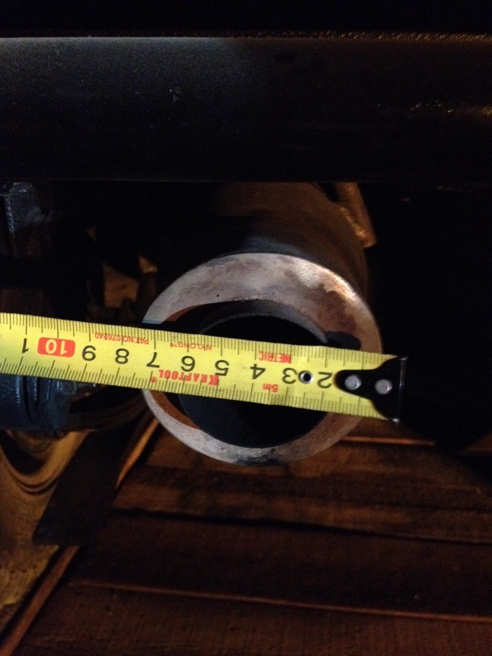

Наконец то добрался до глушителя, вернее сказать сделал уже давно, а написать отчет руки дошли только сейчас.
Когда авто было приобретено у него стояла тюнинговая бочка, в которую какой то "рукожоп" зачем то вварил флейту и стандартный даунпайп с удаленным катализатором, короче говоря — полутрасса, звук у авто откровенно говоря был просто отвратительный.
Решил исправить это безобразие. Даунпайп мне сделали на заказ из трубы с таким же диаметром, как и на бочке, деяния "рукожопов" с бочки было удалено и сделана новая флейта, только чуть меньшим диаметром.
Получился полноценный прямоток с приятным звуком, а для машины это хороший "выдох", в общем я доволен, как удав, в планах конечно же сделать нормальный впуск.
Всем мира и добра!

Привет. А какую трубу использовал?
Привет, 51 труба
