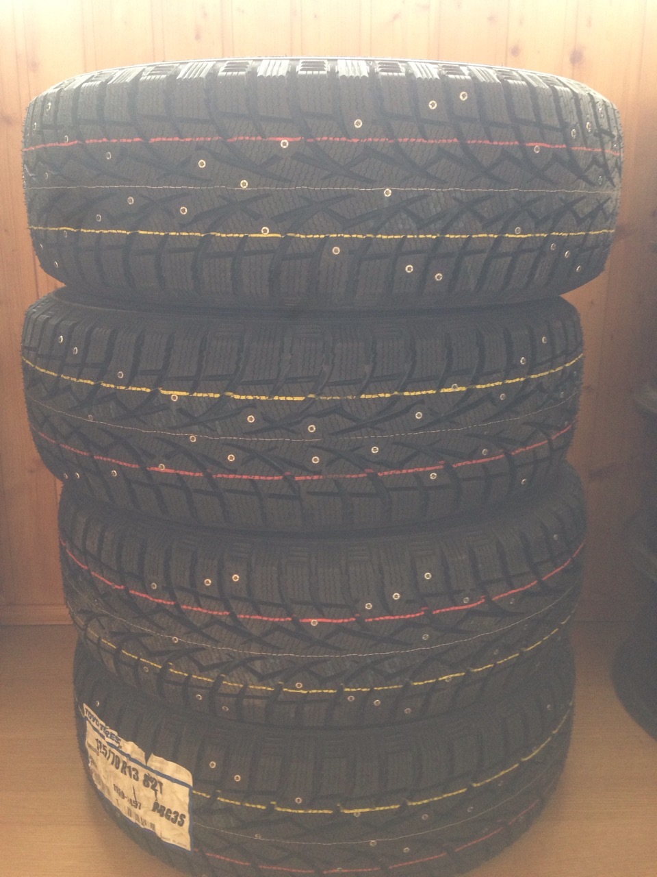

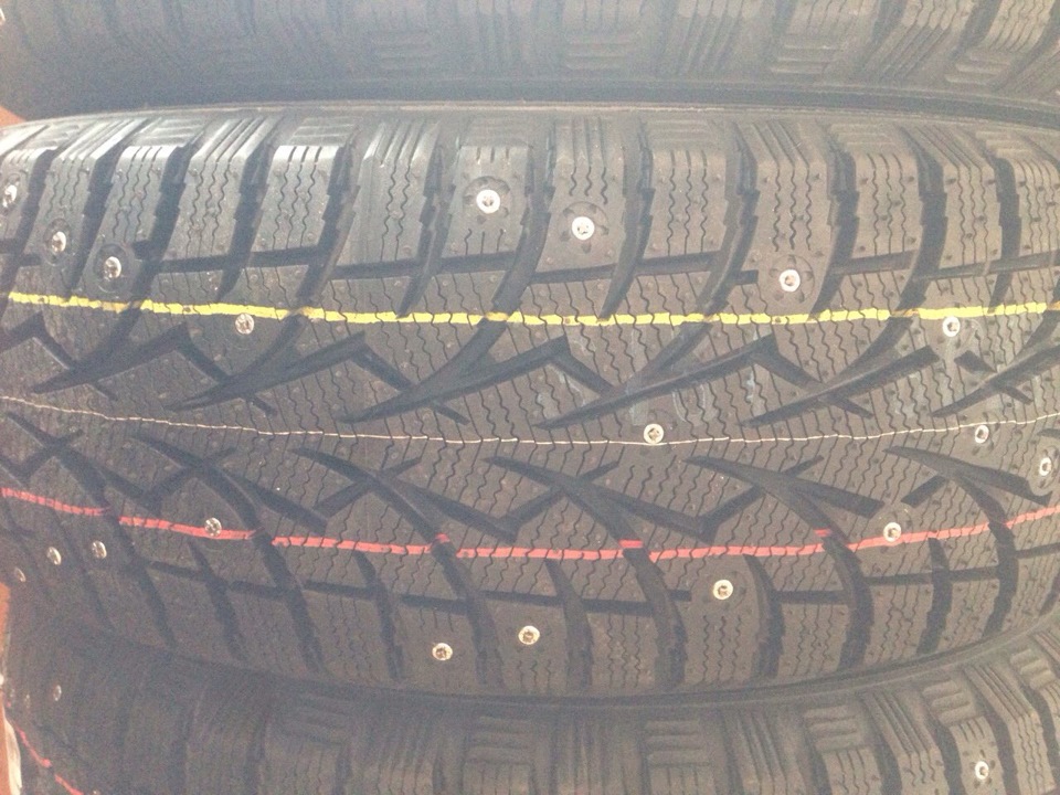

И так самое главное это : купил валенки на зиму))

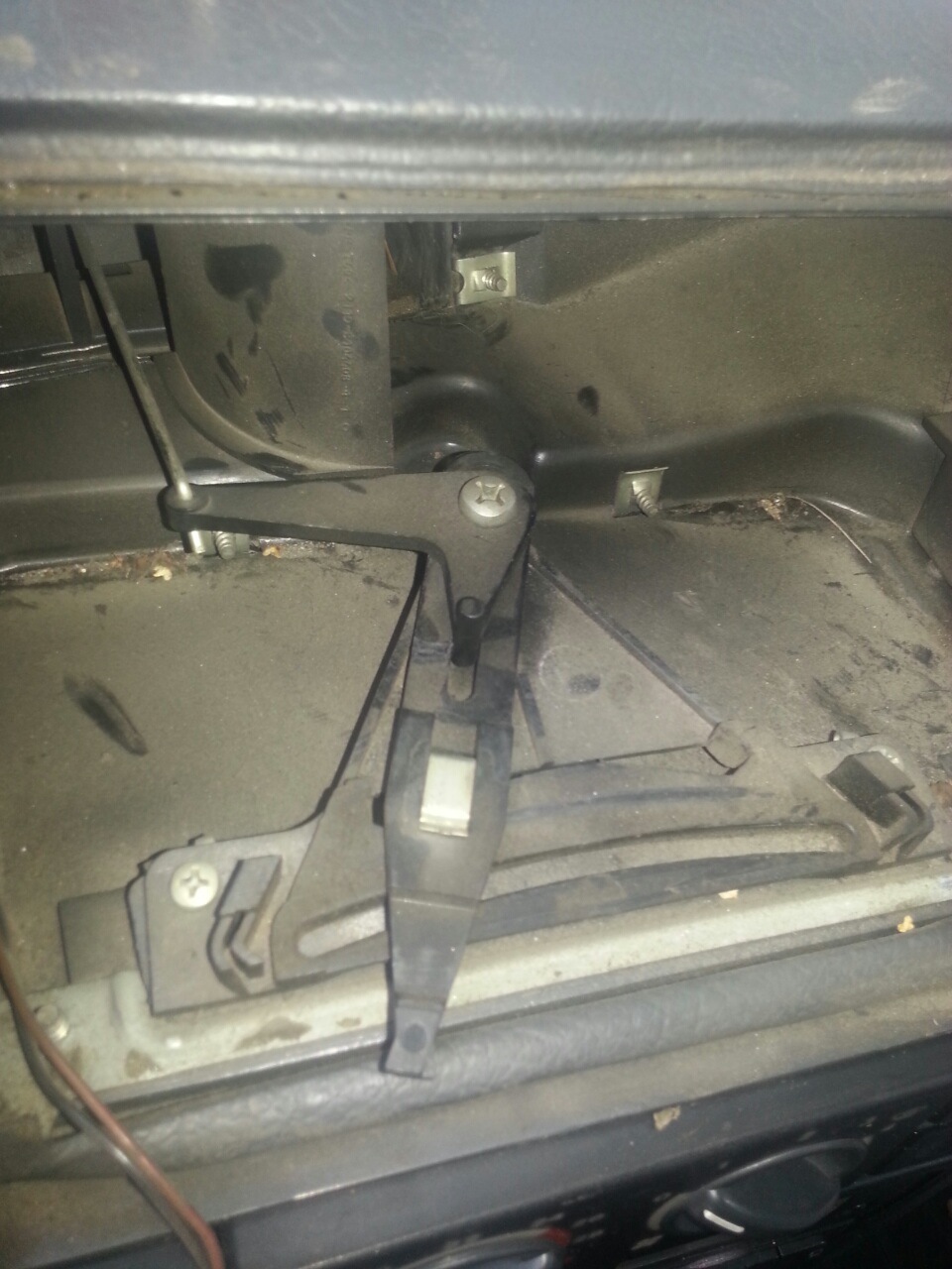

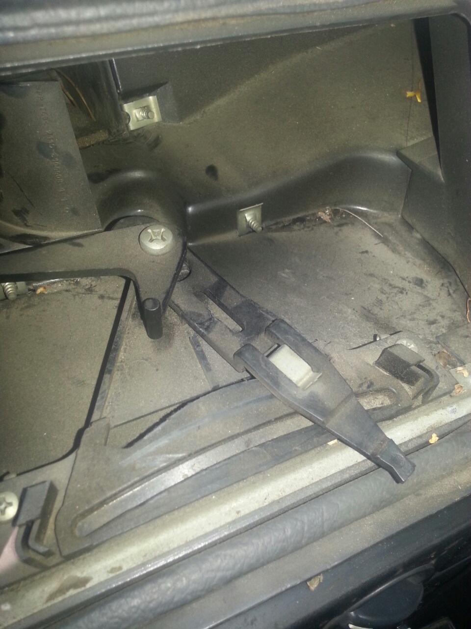

Как то так))) Поехали дальше. Скоро зима а с печкой у меня немного беда. Ну не совсем беда)) Заслонка плохо работает. Дует только на лоб и фронт. Снял решетку и посмотрел то что заслонка которая переключает поток воздуха где цепляется. Буду разбирать всё и смотреть. Еще выяснил то что у меня моторчик регулировки температуры срабатывает только на 16 и 26. во всх остальных он просто не реагирует .

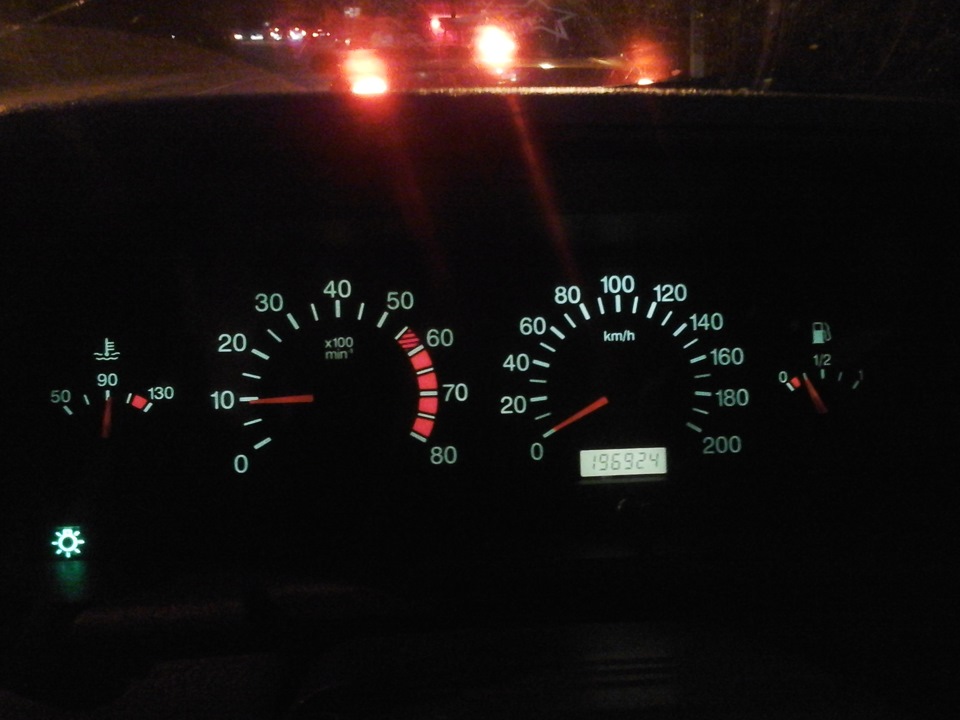

С приборкой целая эпопея была. У меня только одна лампочка горела на приборке., ну это не дело же? полез я туда, разобрал и сначала попробовал заменить лампочки. Все. Заменил. Но заработали не все лампочки. И потом начал искать проблему. В итоге несколько лампочек не работали, у некоторых контакты плохие были, + к тому одна замкнула и потом опять вся приборка погасла))) Опять разбирать и искать какая она)). Ну в итоге всё сделал всё работает. Хоть свет штатный но меня радует то что он исправно работает и всё освящает.

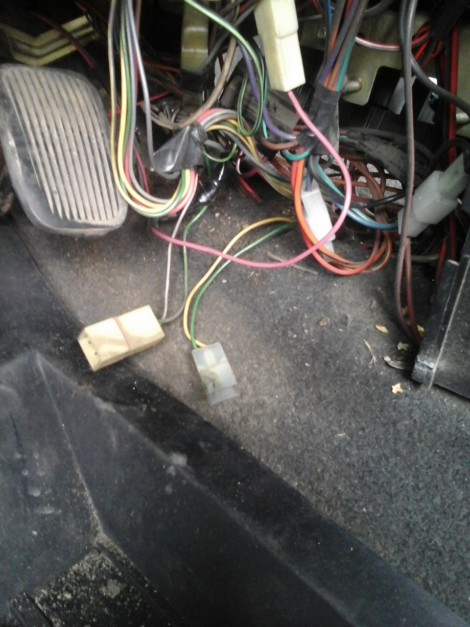

Полез в блок предохранителей посмотреть там что к чему. А причина моей инспекций туда была такая: перестала работать кнопка багажника, прикуриватель не работал и габариты перестали гореть. И там не без косяков от пред.владельца. Предохранители не правильно стояли. там где должно быть 7.5 стояли 15, там где 5 стояли 30 ))) некоторые с проволочкой там обмотанные были, некоторые перегоревшие. Купил-заменил всё.латы задних фонарей заменил полностью.Так как перестали работать.На сколько хватят ? не знаю. Смотрю все их как то дорабатывают, мул перегорают часто. Мне некогда заниматься, пошел в магазин купил за 300 руб обе и поставил.

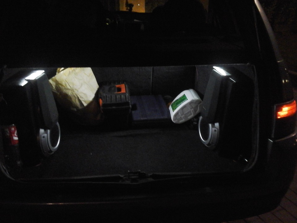

Доработал свет в багажнике. Ооооочень радует свет. Всё видно как днём. Поскольку светодиодной ленты у меня полно и разного цвета в багажник решил белую поставить.Вот только тут нашел то что ребята через концевик как то делают, что б когда открыл багажник и свет загорался. Буду переделывать а пока вручную включаем.

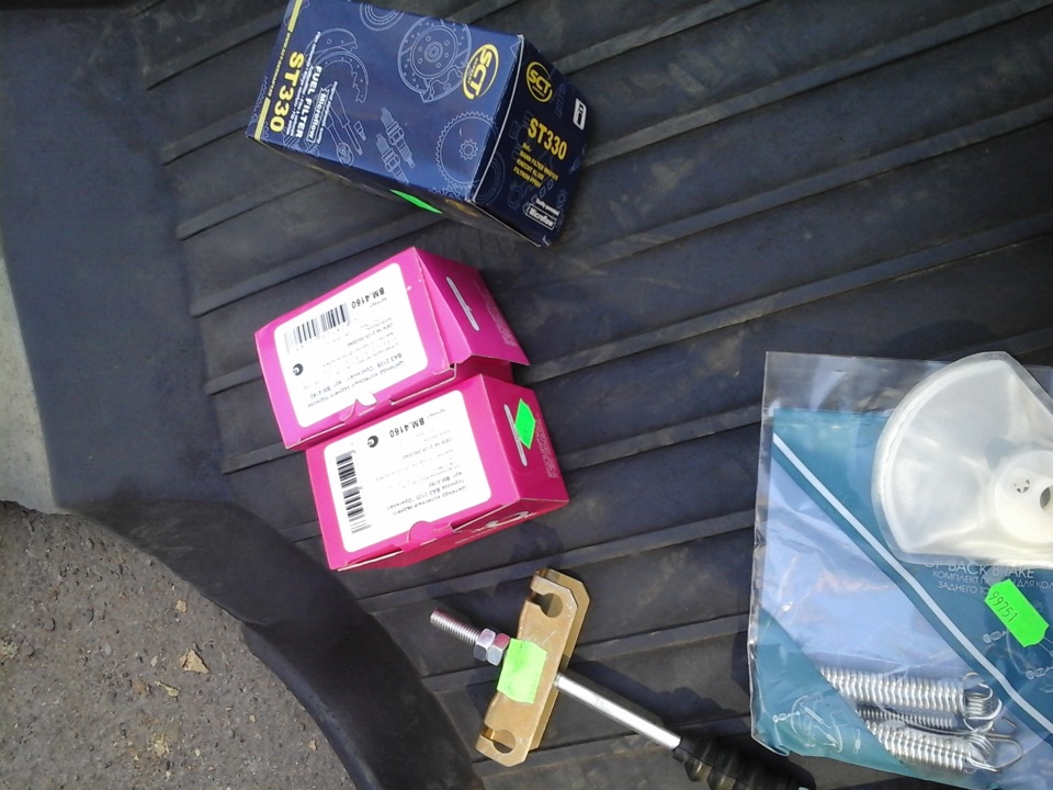

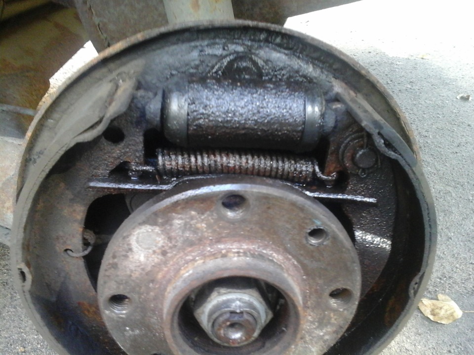

Полез менять колодки задние. Всё прошло бы хорошо если бы не пришлось менять цилиндры тормозные. которые не смог открутить)) пришлось ехать в сервис, по скольку там на столько всё заржавело что даже в сервисе минут 15 колдовали над ними. трубки заменил на новые, цилиндры не работали вообще. Еще попытался натянуть ручник и сломал болт под машиной полностью. Ручник пока не сделал, всё остальное заменил. Теперь на очереди передние тормоза. Буду покупать суппорта новые. Ну их нафиг эти старьё, куплю и поставлю что надёжно было.

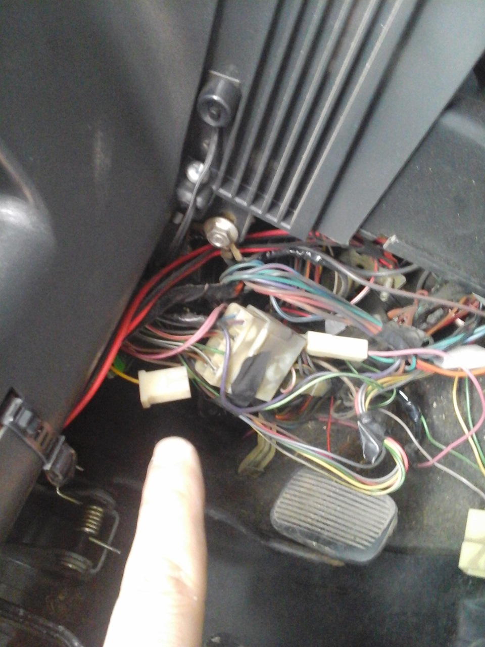

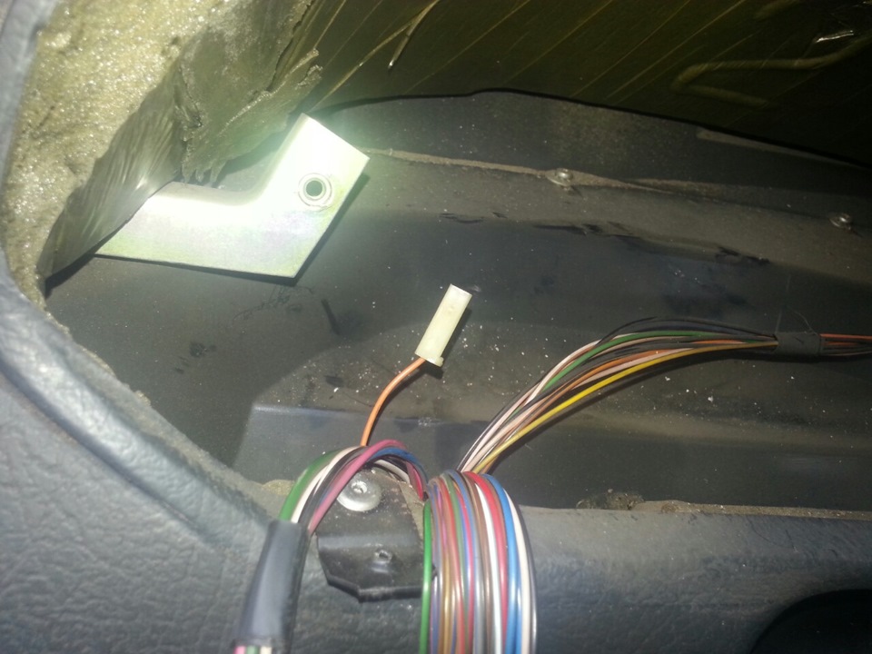

Полез разбираться с курилкой и нашел много фишек не подключенных. Кто нибудь скажет от чего они или для чего они?

Около кнопки света неподключенная фишка — это может быть проводка на туманки. Но не факт
Тоже так подозреваю
Самое главное, что помимо прочего, исправная машина- это в первую очередь гарантия твоей безопасности! А с проводами отечественный автопром куда проще- можно без проблем найти схему проводки любого узла)
