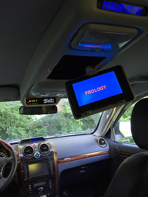

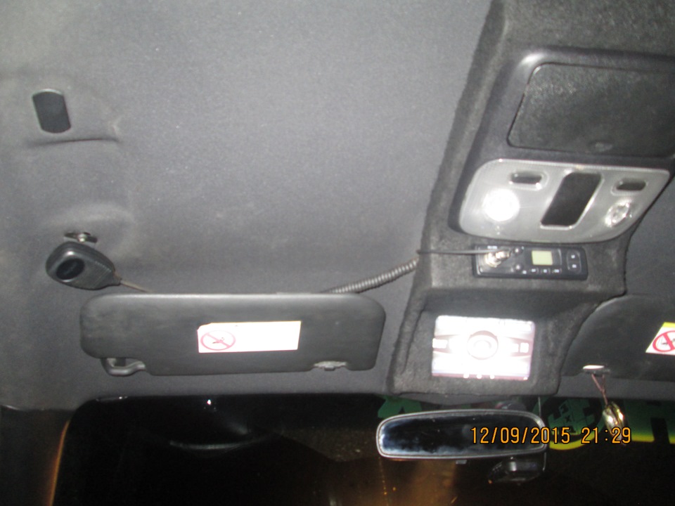

Ну вот и закончил я работу над своей потолочной конструкцией. Это было не легко, но очень очень интересно… ночами не спал читал, пилил, сверлил, шкурил, паял, клеил, а самое главное результатом доволен на 100%, дочка с улыбкой до ушей, жене понравилось — короче эта штука дарит эмоции =))
Хочу выразить благодарность всем кто помогал советами и ссылками по внедрению "звука", особенно спасибо Greg-Sh и Starichokz за самые нужные ссылки!
Ну ладно начну свой рассказ:

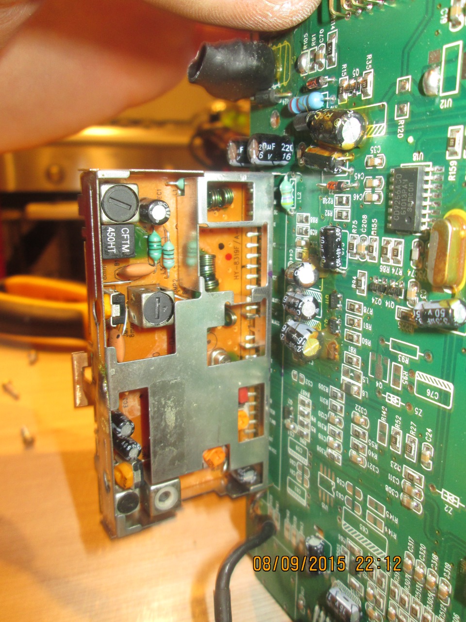

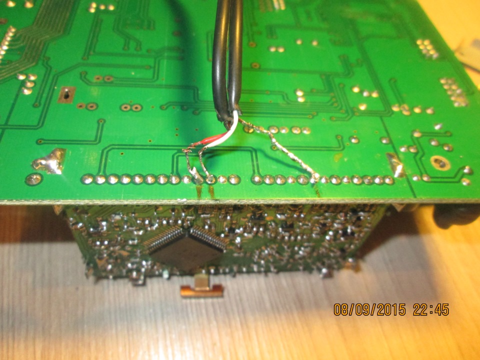

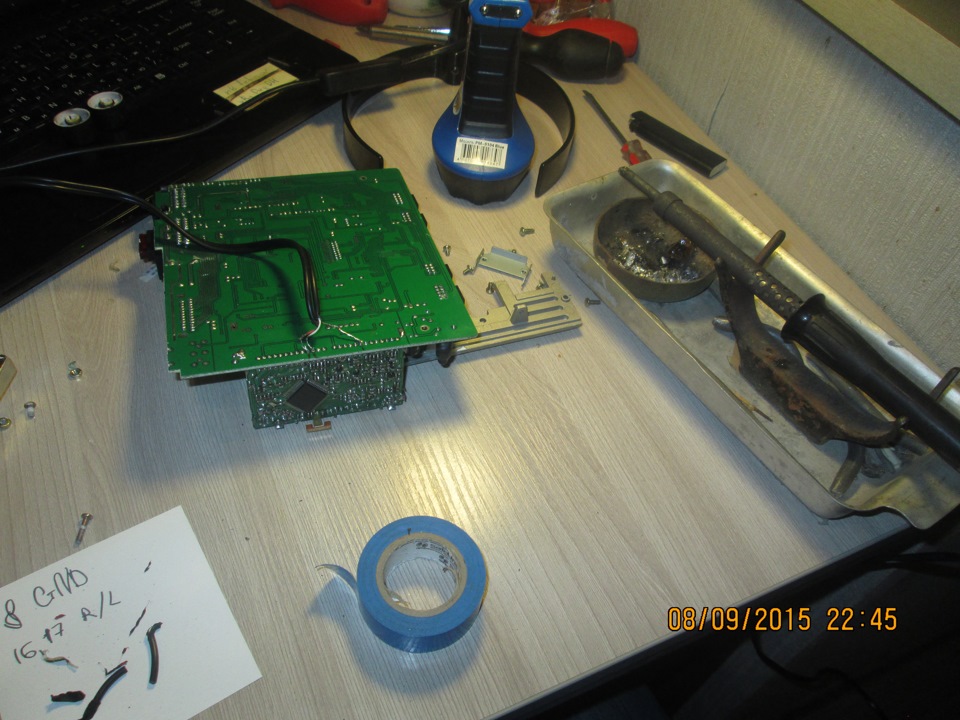

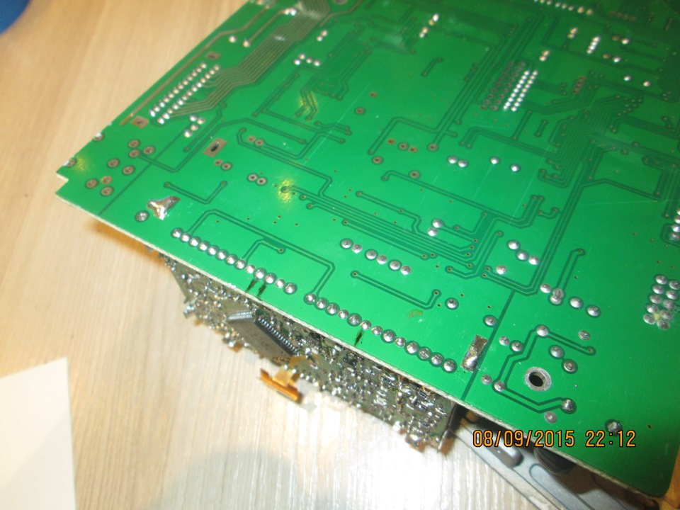

— неделю я искал в интернете схему нашей магнитолы с USB, втроенным CD-ченжером, но отсутствующим AUXом…Результат поиска нулевой, но все же я решил разобрать майфун и попробовать разобраться (для меня эта первая в жизни перед глазами микросхема)
Методом "палец потолок" сделал вывод, что нашел радио модуль и начал искать на нем нужные для меня пины (Пин правого, левого канала и "землю")…

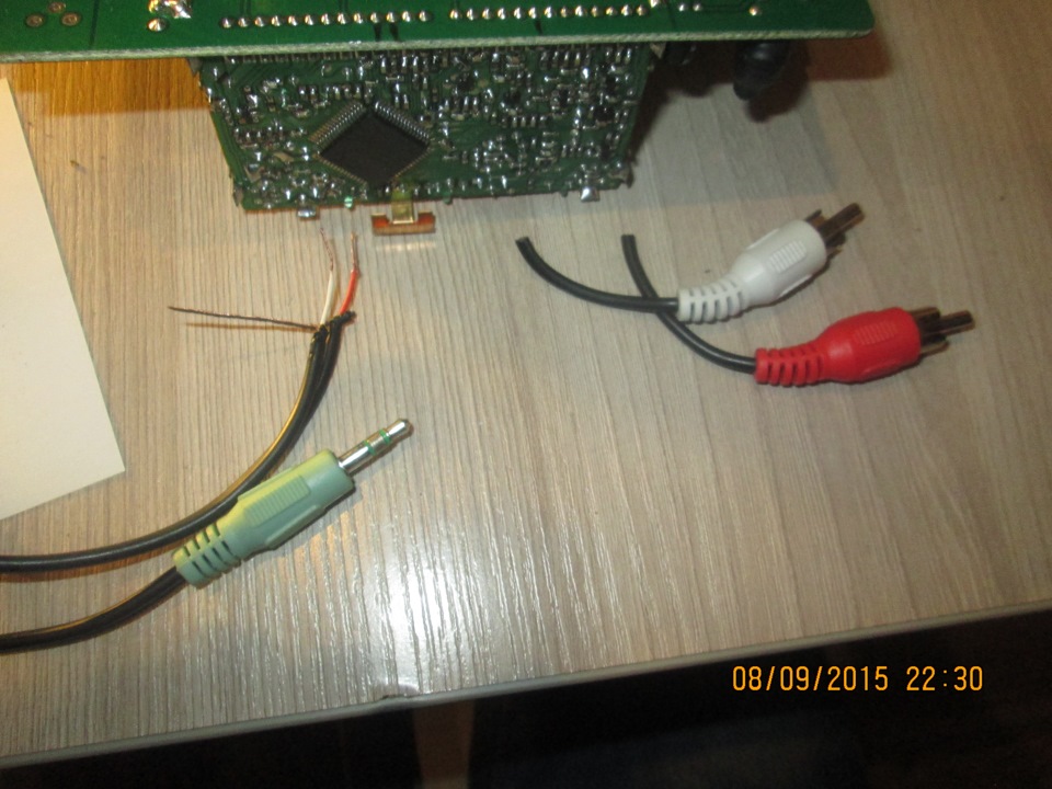

Припаял акустический провод со стерео джеком 3,5
Затем собирал магнитолу и пошел пробовать…Все припаяно правильно, поэтому теперь при включении радио будут ловить радиостанции, а как только я подключаю планшет радио замолкает и звук идет с планшета.

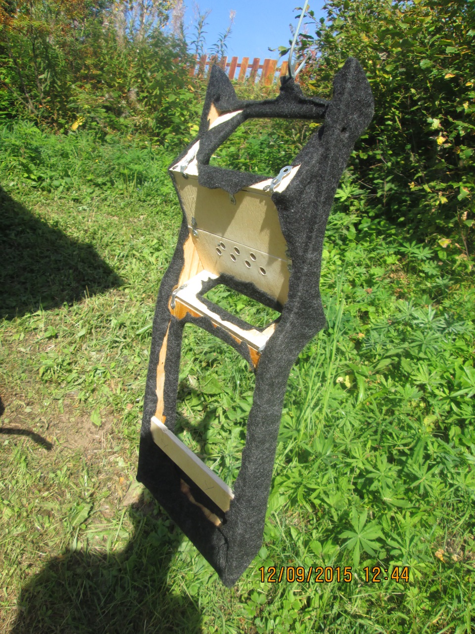

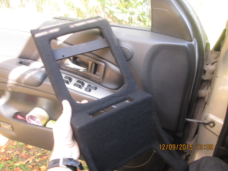

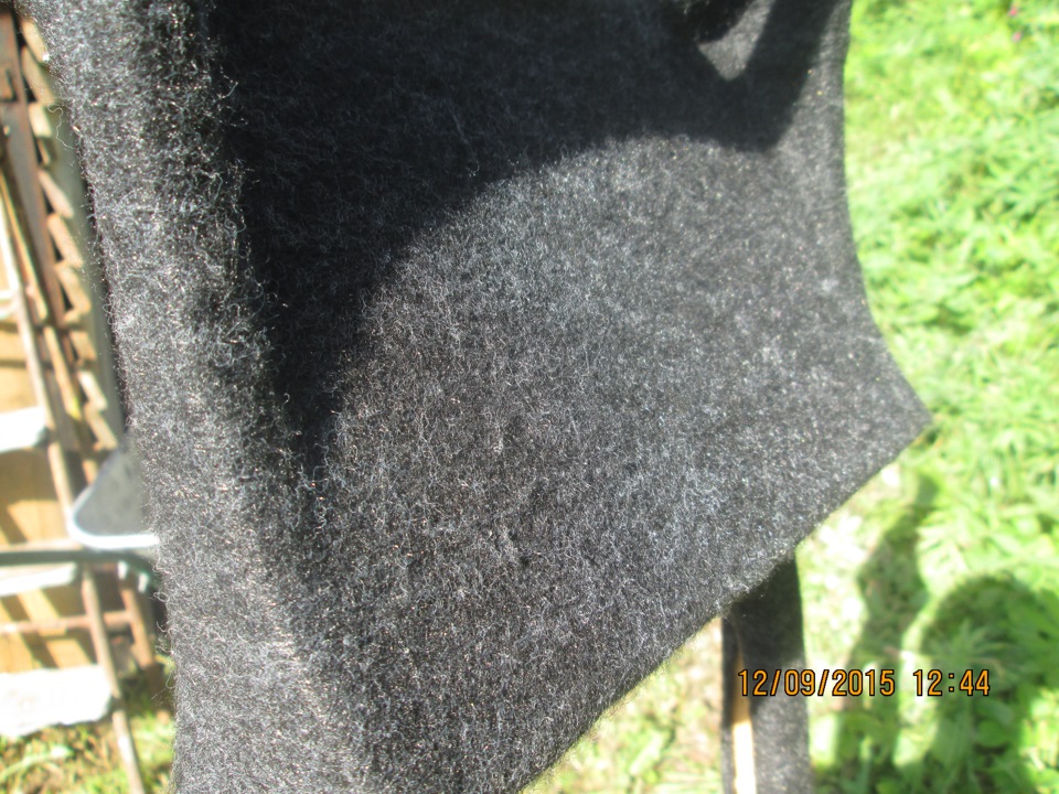

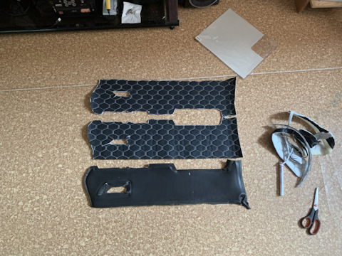

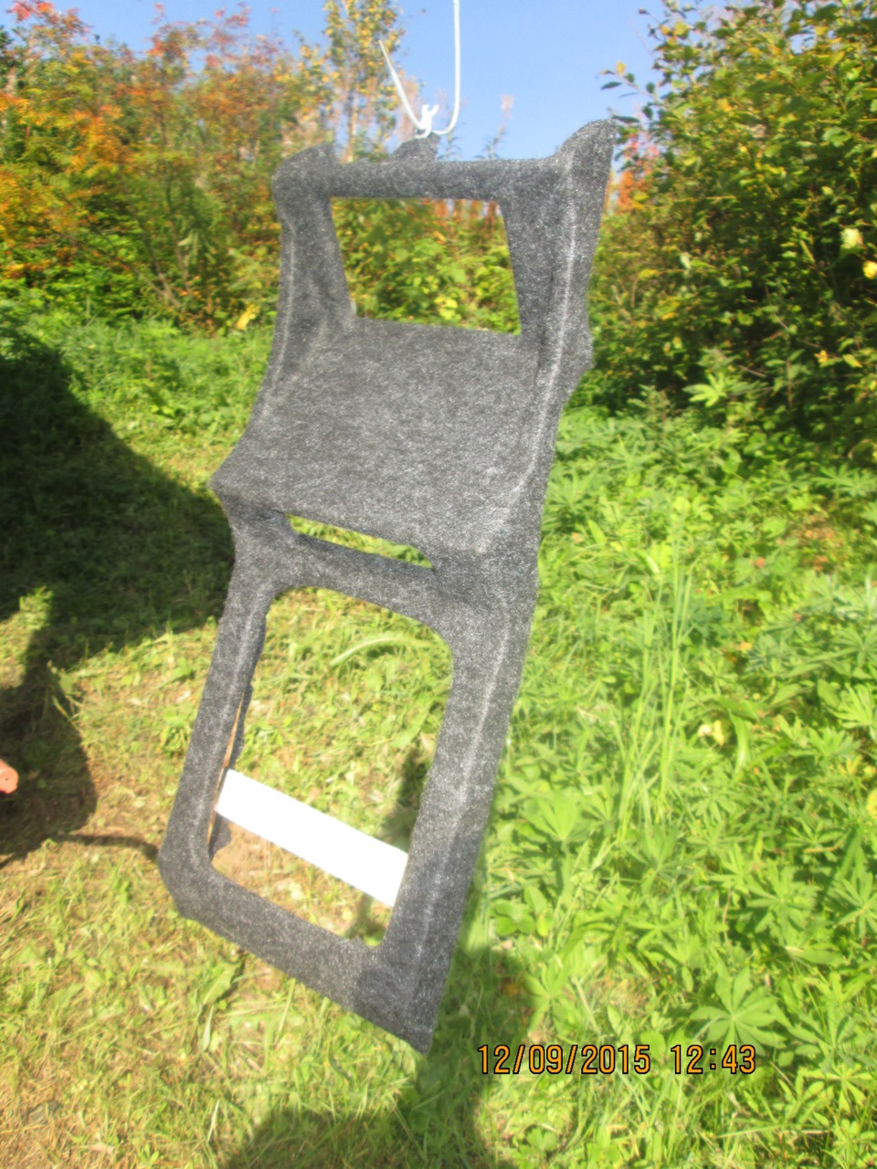

С проводами разобрался, в теплый денек приступил с обтяжке фанерной конструкции карпетом (с данной тряпкой работал впервые — очень понравилось, приятный материал, хорошо клеится и хорошо тянется)

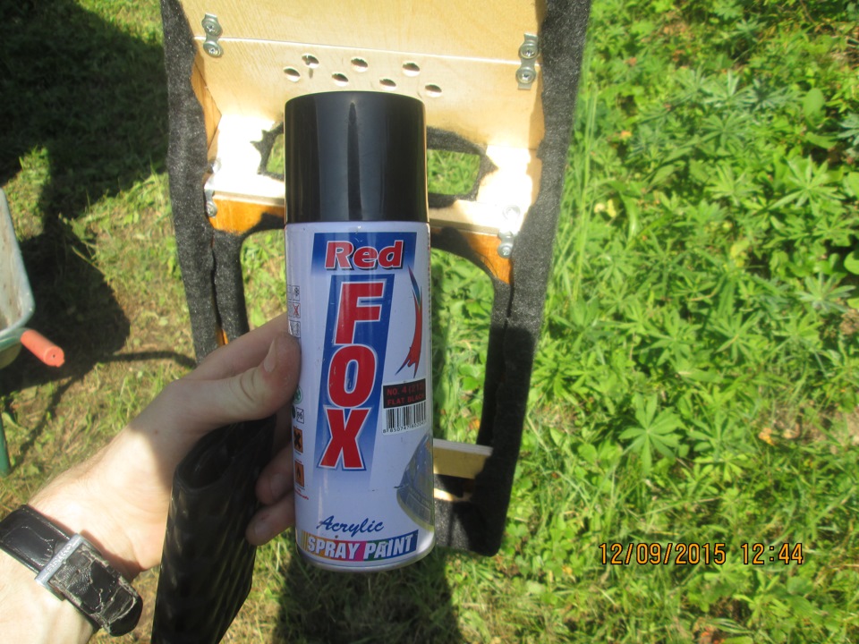

Все здорово и красиво, но карпет серо-черный и не подходит для моего интерьера т.к. потолок у меня черный…
Данную проблему я решил самой обычной черной краской с аэрозольно балончика…Результат меня порадовал :)

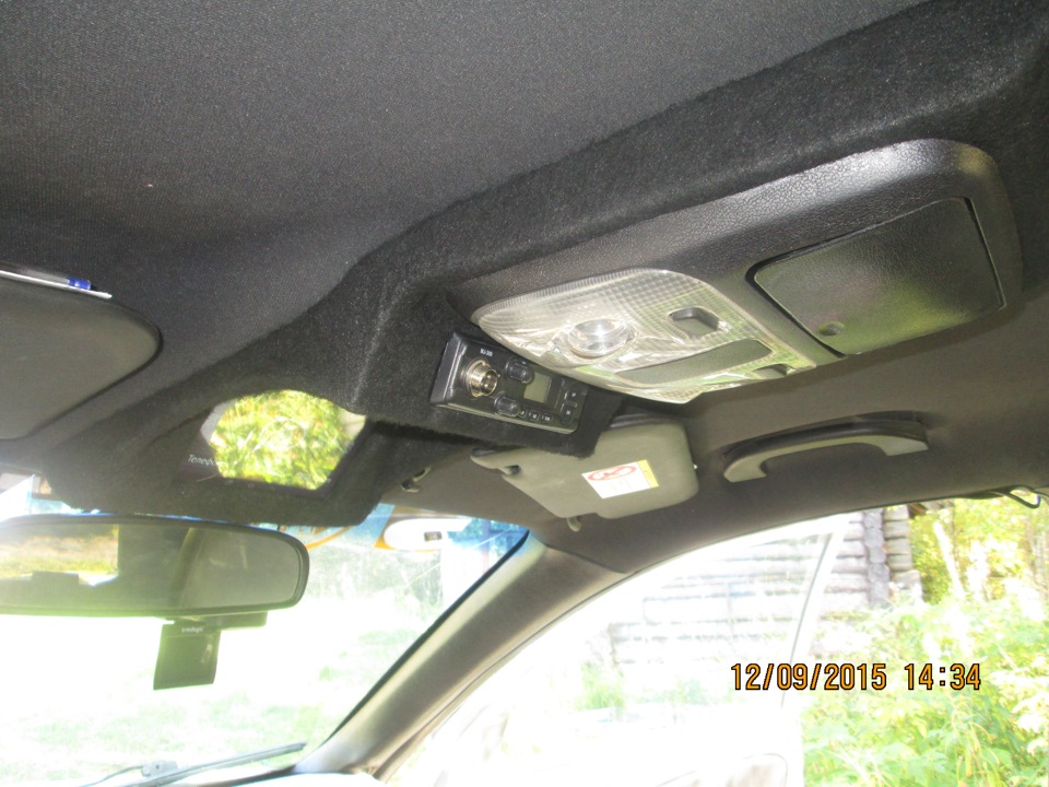

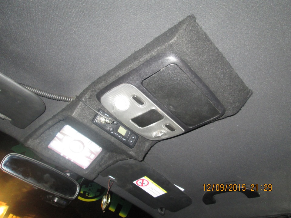

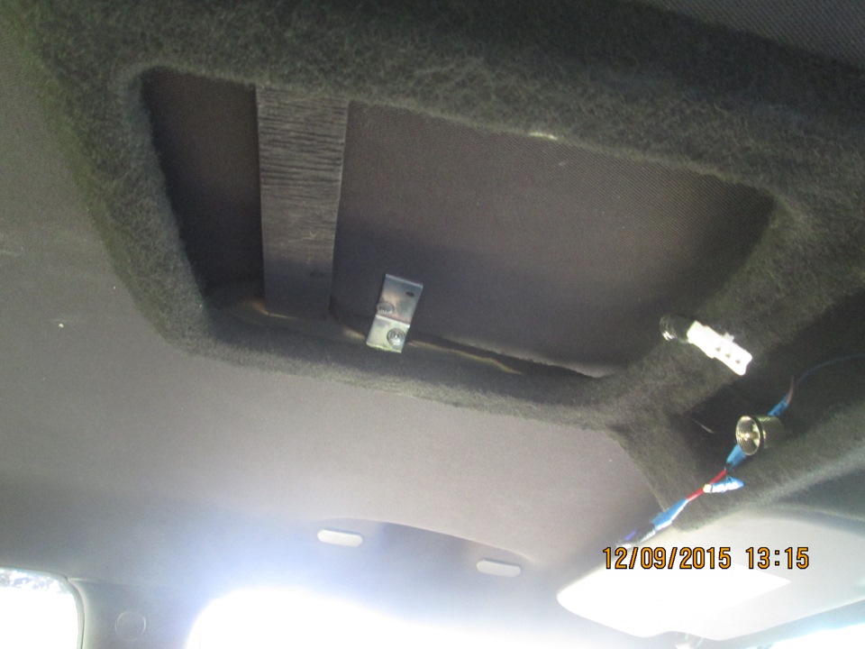

Крепим к потолку на уголки прикрученные к ребрам жесткости крыши (за данную идею спасибо Vik073)

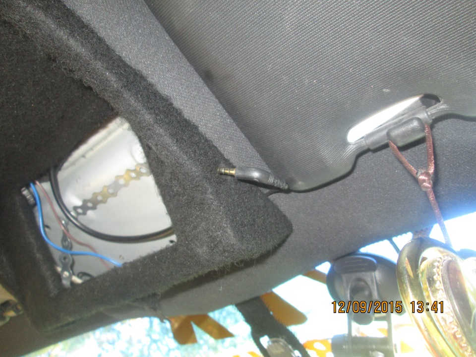

AUX провод вывел наружу через корпус всей конструкции это необходимо:
1) для переключения режима между планшетом и радио
2) для подключения наушников, на случай просмотра кино или мультиков, если в машине кто-то уже спит :)

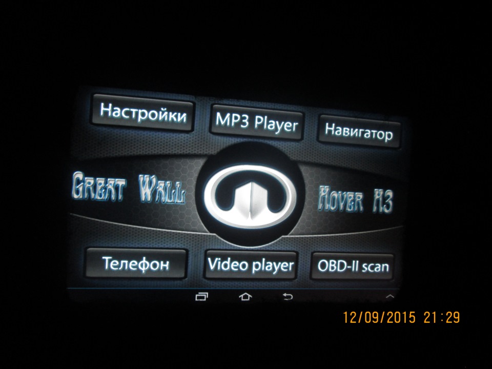

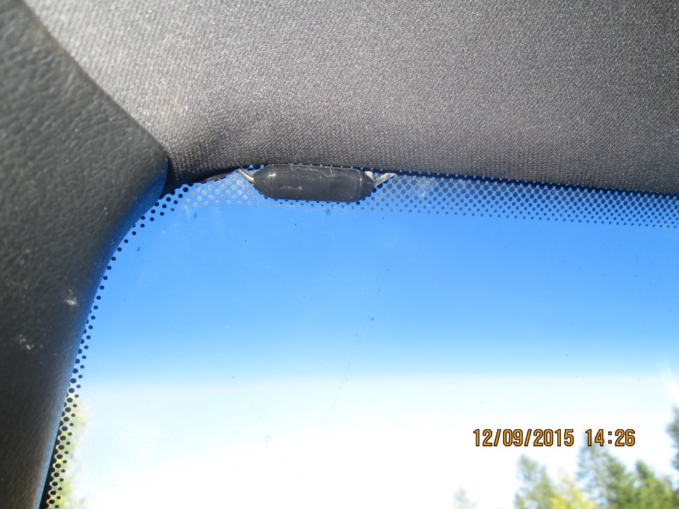

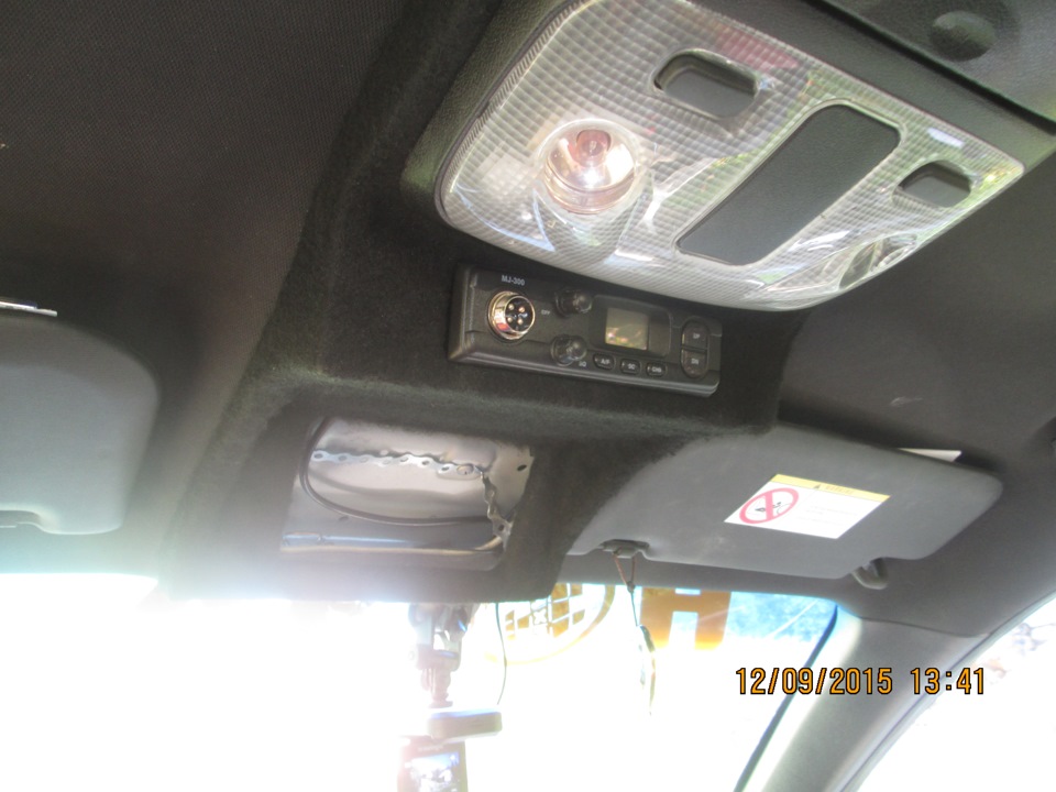

Так как планшет у меня с GSM сим-картой я реализовал функцию громкой связи, методом выведения микрофона от гарнитуры к лобовому стеклу (тест провел с несколькими собеседниками — слышно отлично)

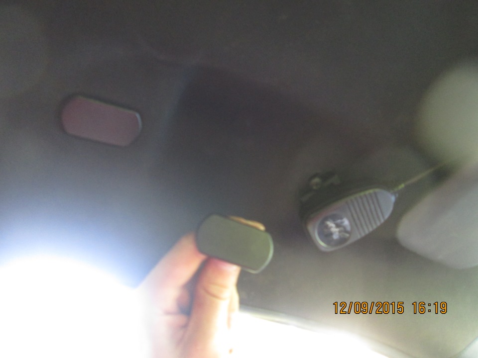

Далее оставалось, только принять решение куда закрепить тангетку от рации…долго примерялся и нашел подходящее местечко (провод не мешает, благодаря его тянучасти функцианальность солнцезащитный козырек не потерял…и лишних отверстий для крепления делать не пришлось)
Всем спасибо за внимание и поддержку!
