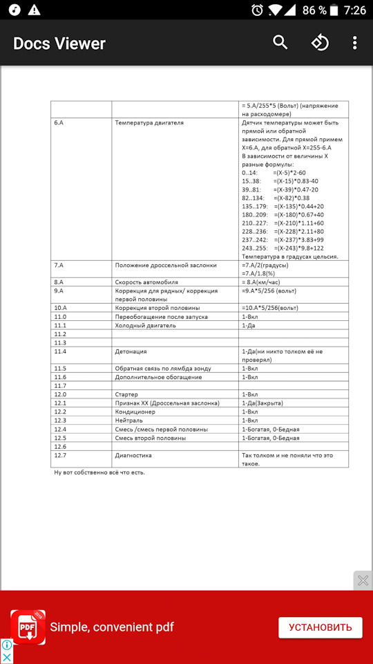

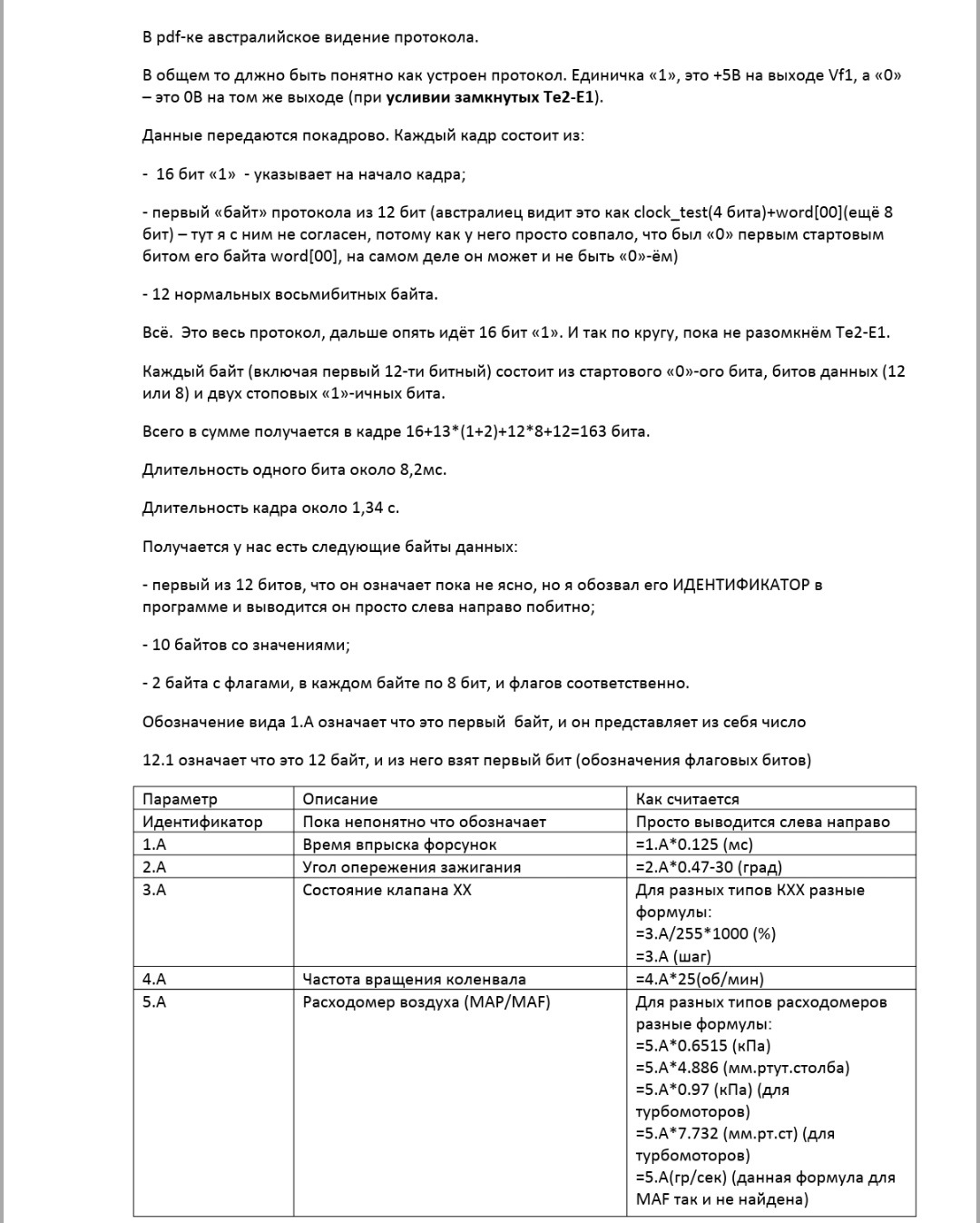

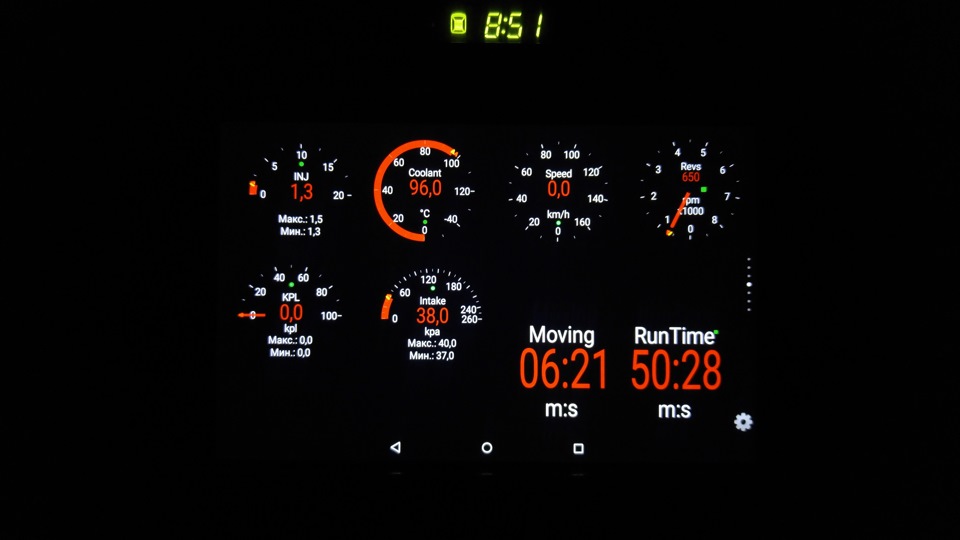

Возможности девайса: считывание данных по протоколу OBD1, преобразование в протокол OBD2 и передача в программы, такие как Torque, HobDrive. Пробовал с другими программами — не соединяется. Я разрабатывал для Torque, поэтому работа с другими программами мне не интересна. Важное примечание: работать будет на всех Toyota с протоколом OBD1. Для расхода топлива изменить параметры в скетче(там указано какие)
Считываемые данные:
— Обороты двигателя
— Скорость движения
— Время с запуска двигателя
— Положение дроссельной заслонки
— Угол опережения зажигания
— Температура охлаждающей жидкости
— Расход топлива на 100км (вроде правильно). Стоя на месте показывать не будет т.к. скорость 0
— Время инжекции ( время открытия форсунки для впрыска топлива)
— Давление во впускном коллекторе
Не считываемые данные:
— Не пытайтесь читать ошибки машины, ничего не получится, смотрите по миганию лампы "двигатель"
— Много чего остального, что не поддерживает наш старенький протокол
-Скорость обновления данных 1,2 сек. Это максимум скорости нашего протокола. Будет небольшая задержка.

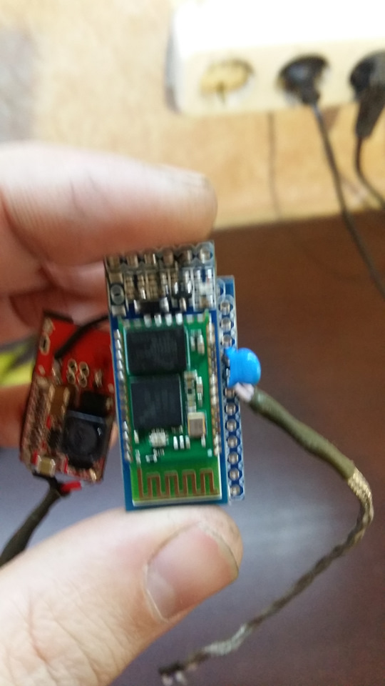

— Купить вот такие устройства: конденсатор 1.5-3.3 нФ, Arduino nano, bluetooth HC06, преобразователь 12->5 вольт, либо можете питать от зарядки автомобильной.

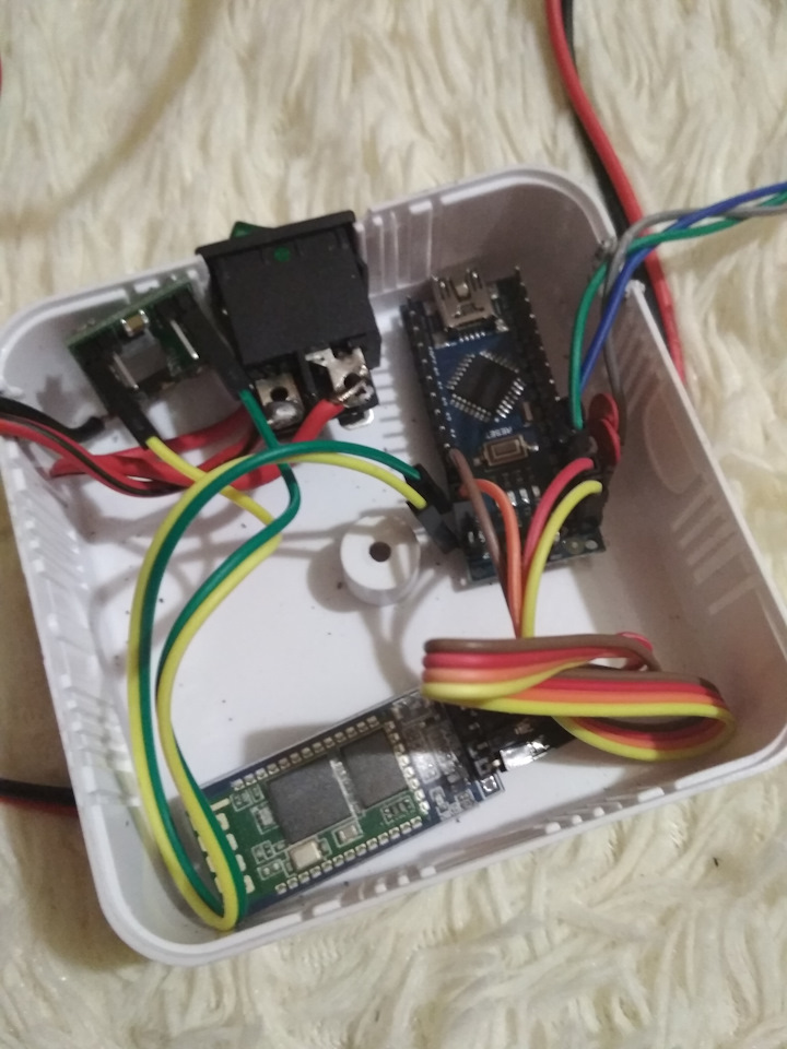

—Собираем устройство, как показано на картинке ниже. Можно всунуть в коробочку, и вывести провода.
— Есть два (у некоторых 3) варианта подключения в машине: диагностический разьем, компьютер двигателя, либо диагностический разьем в салоне (круглый такой). Как хотите так и делайте. Не забудьте про питание, нужно подвести либо ACC 12В, либо 5В, которые будут отключаться при пропадании АСС.

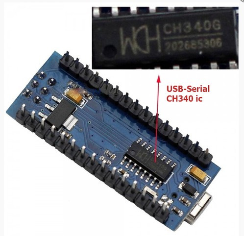

Добрый день. Если не секрет, то что изменили в скетче для Pro?
Здравствуйте, подскажите пожалуйста, есть arduino pro micro, сделал на ней, но нет связи с ЭБУ. Должно ли работать? Конденсатор 2.2нФ. RX к модулю подключил через делитель 10к/4.7к

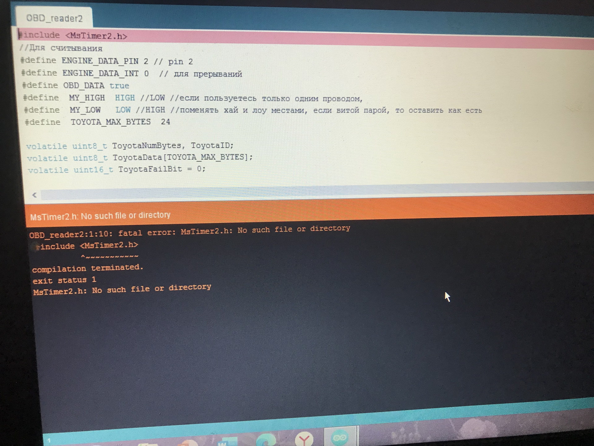

Дорого времени суток пытался загрузить скетч не получается пишет ошибку
У вас нет библиотеки Ms Timer2.h ее найти добавить.
доброго времени суток а не подскажите где ее искать
wikihandbk.com/wiki/Arduino:Библиотеки/MsTimer2 Вот ссылка на сайт где можно скачать.
Большое спасибо за помощь буду пробовать

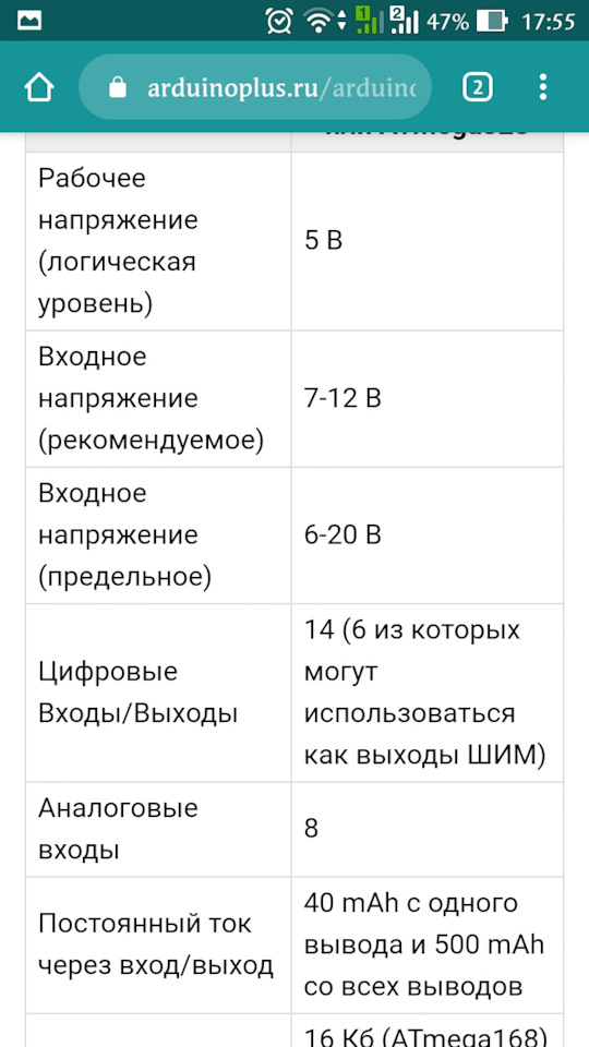

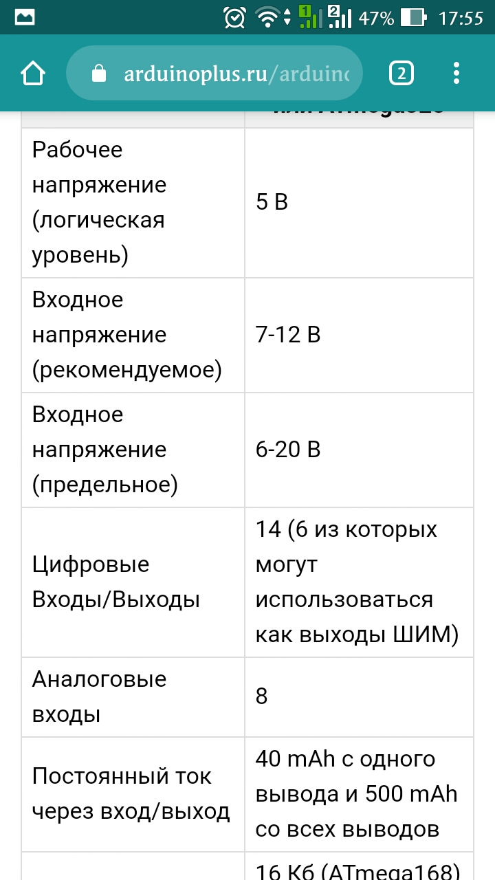

Подскажи пожалуйста, преобразователь понижающий обязательно ставить? Читал что плата может питаться до максимума 20 вольт. Или сила тока большая будет?
У разных плат, разный стабилизатор стоит

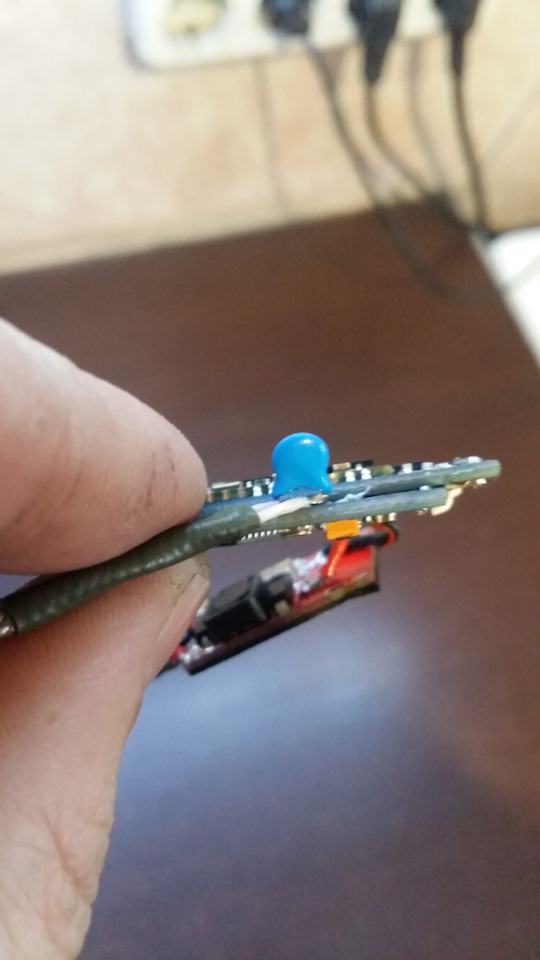

E1 и TE2 замкнул вместе, от туда же минус беру для платы, питание с +B. Конденсатор у меня, правда с маркировкой 333, в чип-дипе ошиблись на порядок. Но куплю сегодня нормальный. Не думаю, что в этом проблема глобально, с этим же работало.
Какие то вы чудеса разговариваете. Смотрите соединения. С блютуз соединяться будет в любом случае

слушай показывает такие ошибки, шью со всеми драйверами для уно
что может быть?
OBD_reader:55:3: error: 'MsTimer2' has not been declared
MsTimer2::set(1000, timer);
C:\Users\NAEMNICK\Desktop\TOBD\OBD_reader\OBD_reader.ino: In function 'void loop()':
OBD_reader:71:3: error: 'MsTimer2' has not been declared
MsTimer2::start();
OBD_reader:75:3: error: 'MsTimer2' has not been declared
MsTimer2::stop();
exit status 1

Вольтаж конденсатора важен?я поставил на 50в
Не важен. Главное 16 и больше
Спасибо за схемку, все работает. Но есть одна непонятная мне проблемка. Это задержка данных, иногда ее нету иногда в минуту. С чем может быть связано?
Затрудняюсь ответить.
kormal
Конденсатор далеко стоит от самой ардуины? Надо как можно ближе.
Все заработало! Спасибо! была сопля припоя на МК. Во китайцы, перепроверять за монтажниками надо!

Подскажите как отличить ардуино нано орегинал от китайца?
На китайской есть микросхема ch340
Спасибо и ещё можно ли в место блютуз вай фай модуль от планшета?
Это сложнее, да и зачем. В планшете же есть блютуз
Ajlewka
Привет, купил тут
s.click.aliexpress.com/e/7B6Ri14, подскажи это оригинальный или нет? На самой микросхеме надписей нет
CH340 это не оригинал
Получается работать не будет?
Будет, если для программирования Ардуино установить драйвер сн340 на компьютер
