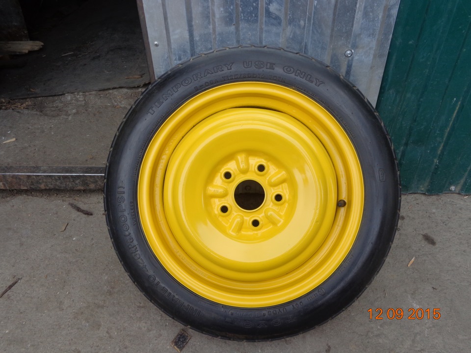

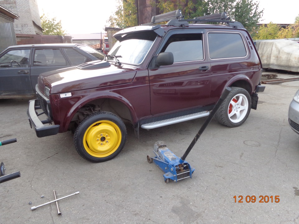

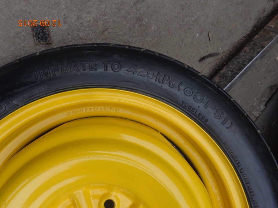

Всем доброго времени суток)))Приобрел я недавно докатку для своей Нивки.
Так как родная запаска теперь не подходила по разболтовке и чтобы установить её в экстренном случае нужно было снять проставку, я решил поискать что нибудь более подходящее.Совершенно случайно наткнулся в авторазборе на данную докатку.Состояние на момент покупки оставляло желать лучшего, пришлось купить балончик краски и освежить её.Кстати без проблем встала на положенное место под капотом.
Ну и конечно было просто интересно как всё это будет выглядеть.

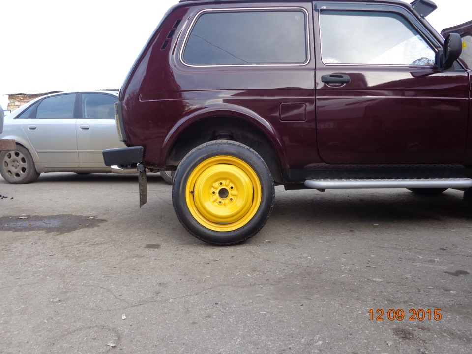

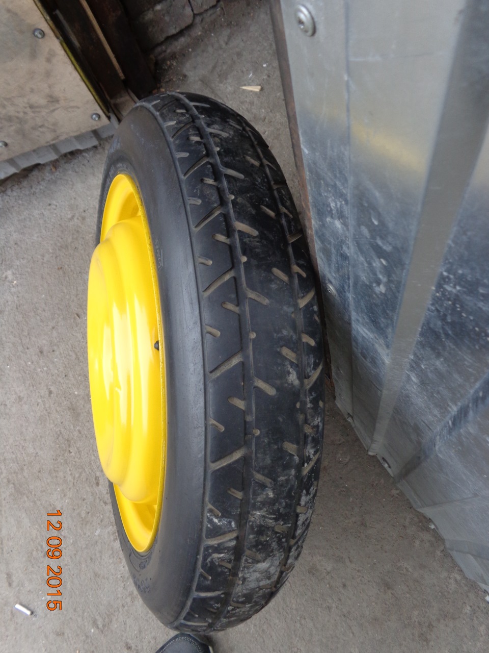

Она даже на ступицу не налазит. Держится на одних болтах.
Не стремно?
Что тут стремного и с чего ты взял что она не налазит?)))
По первому фото видно что она не сидит на ступице.
Да и сомневаюсь что есть в природе докатки под размер нивовской ступицы с ЦО 98.5
если вы внимательно читали то увидели бы что стоят проставки)
На проставках есть выступ под диск?
совершенно верно, докатка как раз под размер
К сожалению этого не видно на фото.
