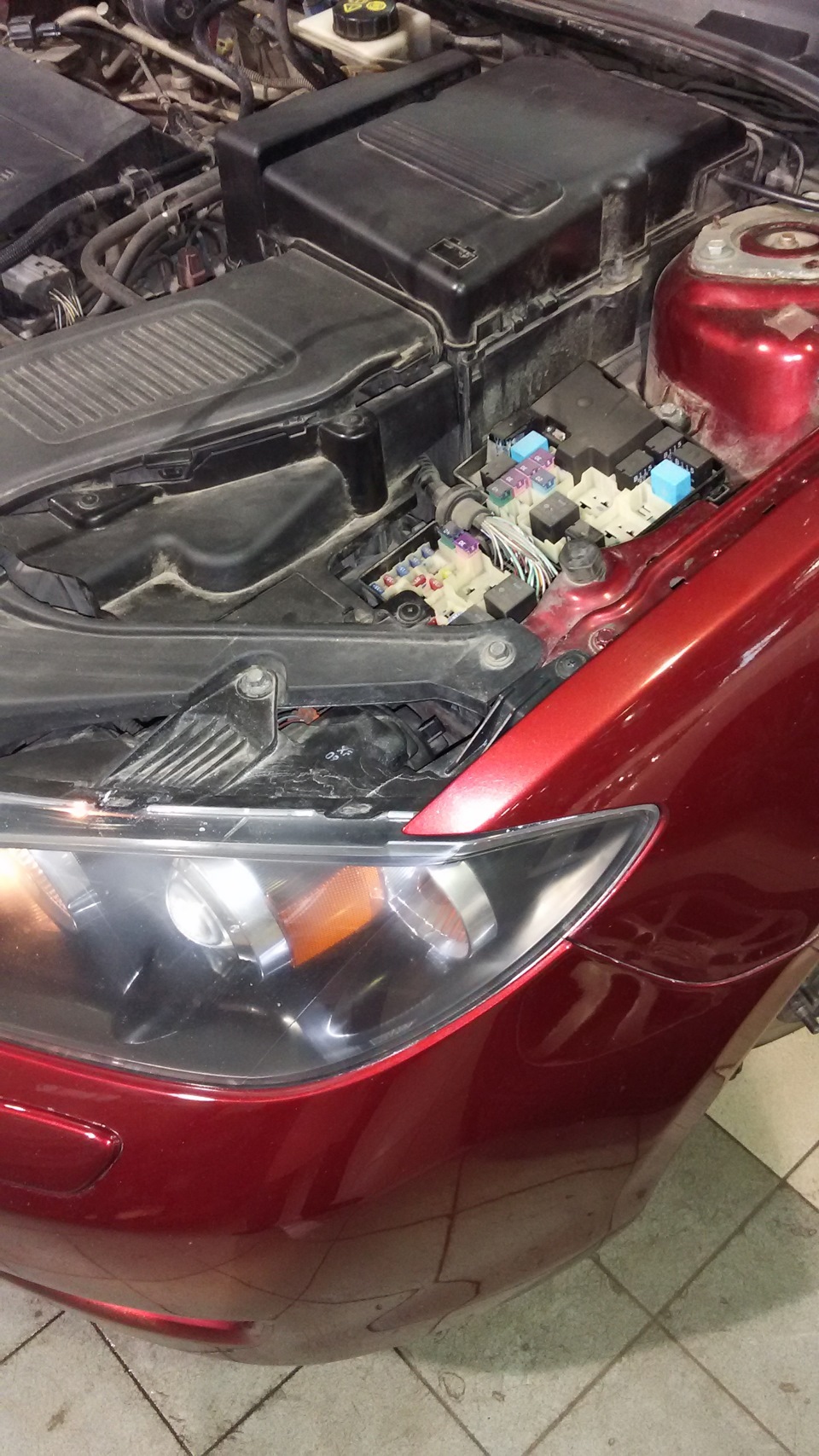

Вчера вечером ездили в Мегу, и в дороге перестал работать прикуриватель, куда был воткнут разветлитель с подключенными телефоном и регистратором. Причем полдороги работало, а потом вдруг перестало. Перествил все хозяйство в розетку в подлокотнике… и она тоже перестала работать, сразу… Вот же я дебил((
Устал думать за неделю на работе, и вот))
Рассказал об этих досадных неприятностях мастеру. Первым делом все и поправили — сменили оба предохранителя. Причем от розетки находился под капотом, а от прикуривателя — под бардачком. Через несколько минут все работало.

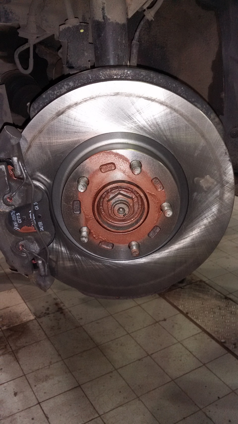

Все колодки были вроде бы в норме по толщине, но вот передние тормозные диски уже стерлись больше нормы. Видимо, на это забил прежний хозяин при то полгода назад, и просто сменил колодки. В итоге колодки были изрядно неправильно стерты из-за старых дисков. Короче, нужно менять передние и диски и колодки.
Я согласился, предварительно сверив цены с экзистом. Да, у ОД дороже, но не намного. Зато сделают сразу и порядок.

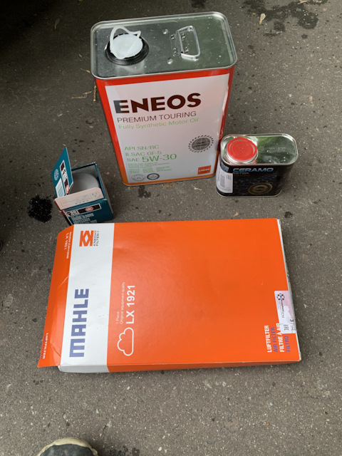

Слили масло, залили масло, что осталось от прежнего хозяина (оригинальное он где-то доставал дешевле ОД), хотя немного не хватило и пришлось докупить литр.
Заменили фильтра. В салонном… ну как реально что и кого только не было. Хорошо, хоть неживого, а высушенного. В салонном! Поставили все новое.
