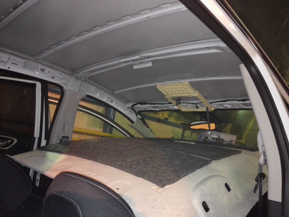

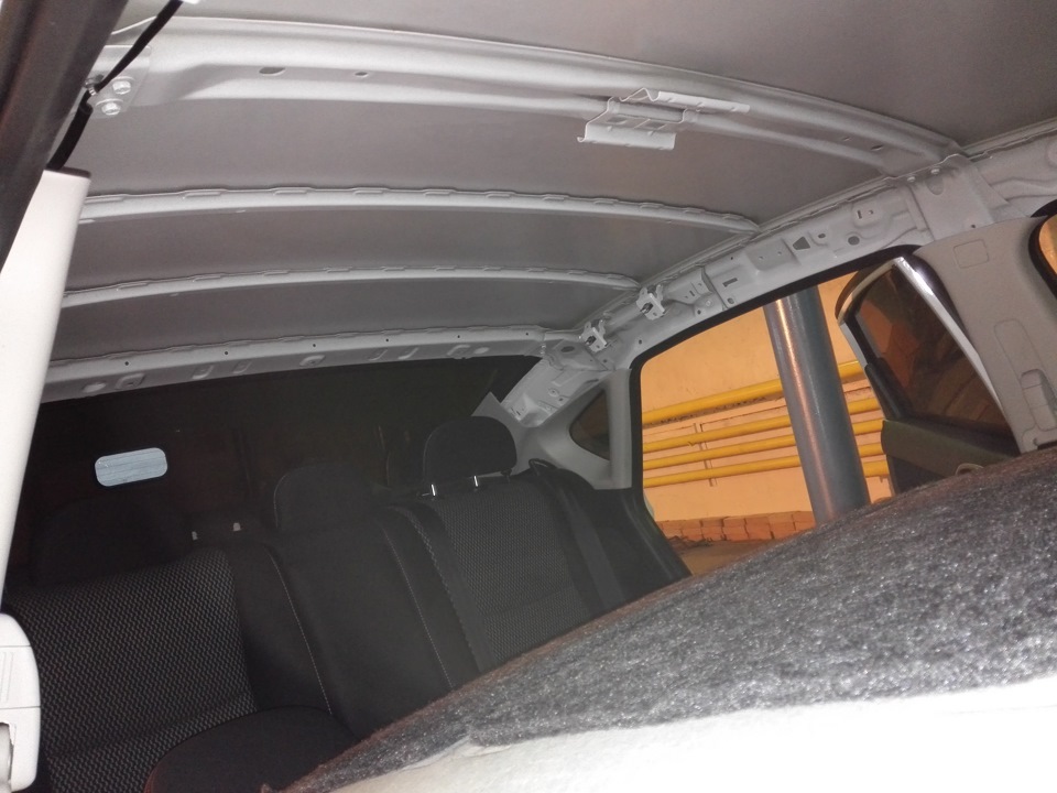

Вчера решил провести ШВИ потолка. Потолок конечно не двери, но повозиться пришлось. Немного сложно снять потолок, надо действовать аккуратно. Я сначала снял панели на лобовых стойках. Потом солнцезащитные козырьки, там где поддерживающее крепление надо со стороны лоб. стекла надавить фиксатор и повернуть крепление на 90 градусов и тянем вниз, основное крепление на винтах. Потолочные ручки снимаются проще, в местах крепления тянем на заглушке фиксатор на себя и одновременно поднимаем вверх саму заглушку. Панели на боковых и задних стойках не снимал. Далее плафоны освещения, передний тянем вниз со стороны лобового стекла и снимаем, задний просто отщелкиваем от потолка. Ну и сам потолок. Заклеил шумофф м2 и бимаст премиум. Ушло 14 листов шумофф и 2 листа премиума.

Хз как эффект. Дождя точно не слышно. Конденсат всё таки есть но, как я понял, намного меньше чем без шумки. Потолок родной, я его снимал и клеил шумку

В инете все советуют клеить так. Но никто с шумомером не замерял.
На будущее — крышу так делать неэффективно. Резонансные частоты убираются покрытием одной трети крыши, направленного шума сверху кроме дождя (который убирается 10-15% покрытием) нет, все остальное — скорее лишний вес.
нет, в Сентре надо проклеивать всю площадь потолка, т.к. там появляется конденсат и капает через накладку потолка, всё мокрое.
