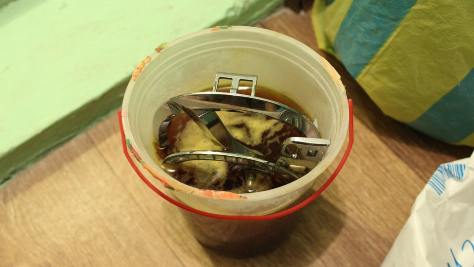

Покрасил значки в черный глянец.
Вторую фару подключил к заднему ходу и противотуманке, так что можно теперь мигать на ходу задним ходом, любителям прижаться сзади.
При этом использовал диоды Д243А.
Если осталось вопросы, милости прошу в комментарии.

У меня только один побитый был, я его выровнял и теперь гуд.
А на логотипе направляющие закреплены?
Сзади нет, только штырьки и скотч. Спереди защелки.
Кстати слово мазда даже без скотча довольно крепко садится. Когда примерял, ели обратно снял.
А лаком не покрывал? Круто блестят. :)
Как их снять?
Лаком не покрыл, теперь жалею. На лето переделаю.
Снимаются просто, аккуратно вставляешь любую пластиковую карту под значок со всех сторон, пока не начнет отпадать. Слово мазда держится на 3 направляющих, логотип на двух. Тройка просто на скотче. Передний значок на защелках. Открываешь капот и заглядываешь какие они там. Равномерно снимаешь.
