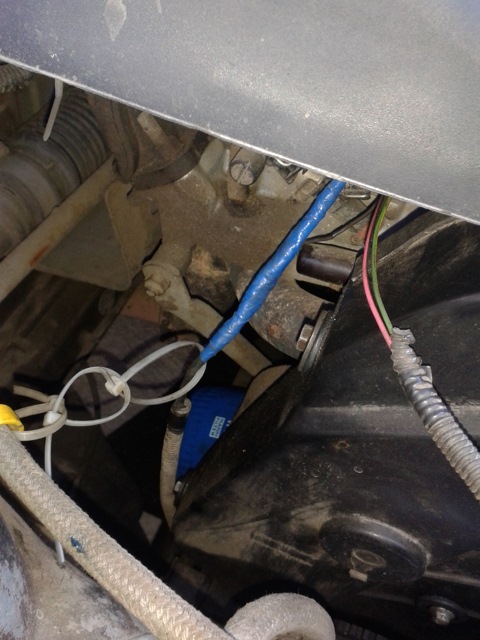

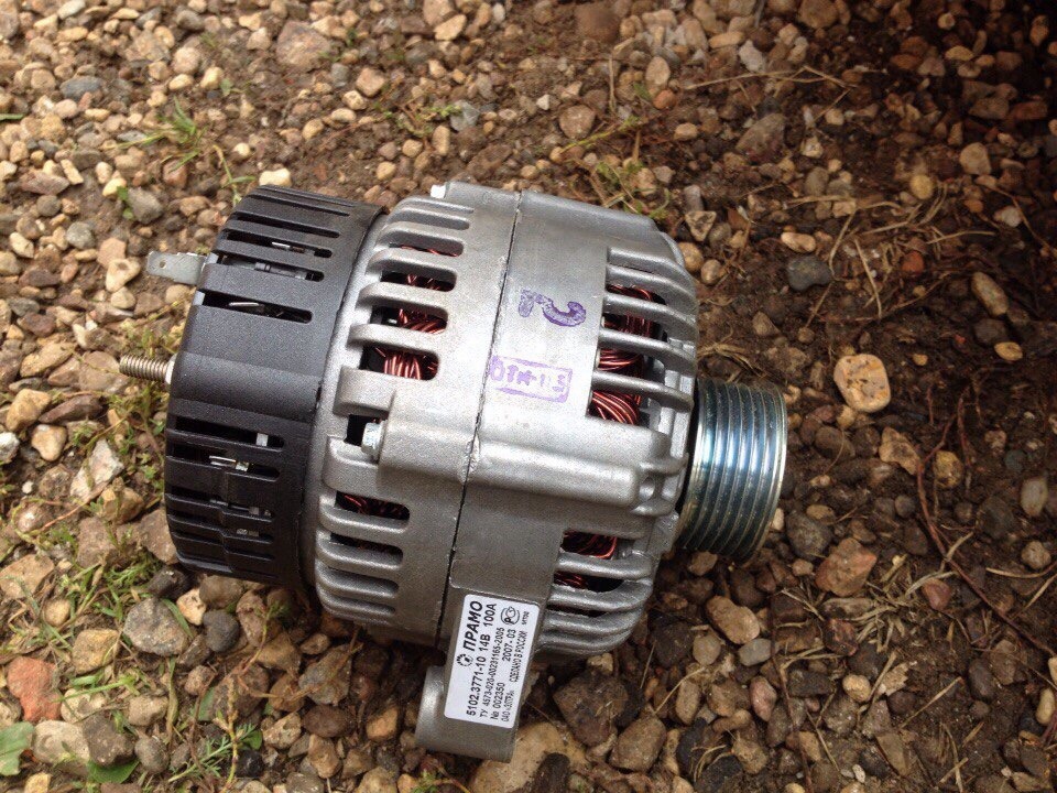

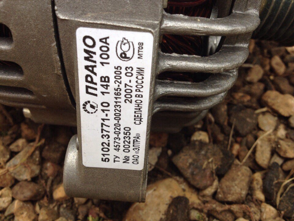

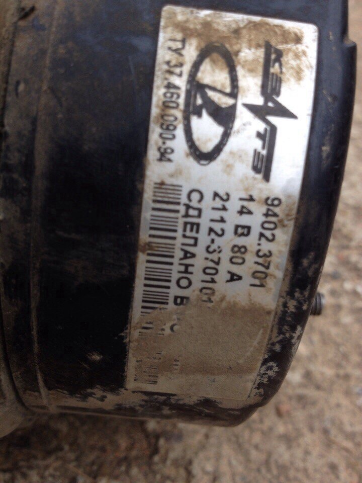

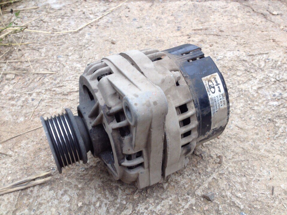

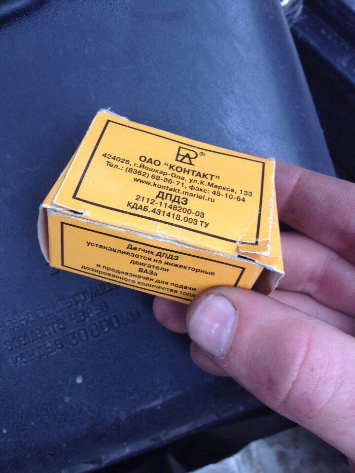

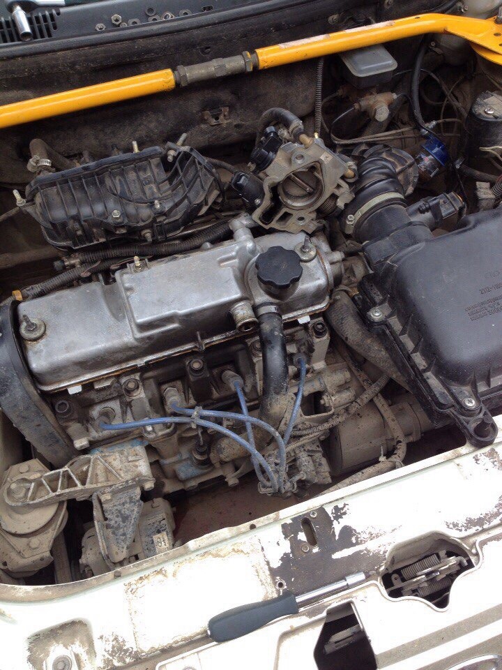

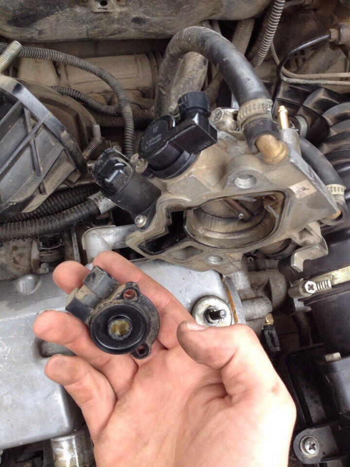

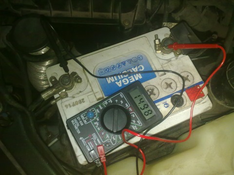

Всем доброго времени суток, давно не чего не писал, так как машина не ломалась, и вот настал тот час, стало скакать напряжение, моргали лампочки, при сигнале гасла магнитола, и решил я менять генератор, и за одно поменял датчик ДПДЗ, и прокладку под клапонной крышкой. Поменял все быстро, начал с малого, поменял прокладку, затем датчик, помыс бензинчиком двигатель, скинул старый генератор, посмотрев в чем проблема был в шоке, сгорели контактные кольца, а так как у меня в гараже лежал новый поставил его, и теперь вместо 80 у меня 100 ватный генератор
Запчасти на фото: 21121148200
Запчасти на фото: 21123701010
