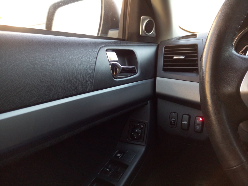

И так небольшая пред история.
У Mitsubishi Lancer X есть две разновидности салонных ручек открытия дверей:
1) Чисто чёрные. Пластиковые.
2) Хромированная ручка и чёрный индикатор открытия или закрытия блокировки дверей.
Но так как у нас всё таки Mitsubishi, то многие детали подходят от более дорогих и старших моделей.
В нашем случае смотрим на Mitsubishi L200 и видим у него полностью хромированные ручки.
Ручки полностью идентичны с нашими.
Код:
MN 167547 — левая ручка (нужно 2 шт.)
MN 167548 — правая ручка (нужно 2 шт.)
Инструкция по установке: Установка полностью хромированных внутренних дверных ручек
Внимание: На задних дверях обшивку снимаем аккуратно и лучше сразу сдёрнуть с одной стороны, просунуть руку и отключить разьём от блока стекло подъёмника. Иначе можно легко выдрать плату.
Итог:
В итоге имеем более законченный эстетический вид.
P.S. Привет ещё один вид экономии дилеров. На задних дверях не хватает ровно по одному саморезу, которые держат ручки.

то есть на лансы предыдущих годов такие с завода не шли?Оо
Да верно. На Lancer X максимум шла хромированная нижняя часть. Язычок открытия/закрытия всегда был просто чёрный.
сходила посмотрела, точно, у меня 2 вариант значит) с черным язычком. не замечала))
Да это в принципе не критично.))) Я просто их увидел еще только когда купил ланс. И со временем как то решил всё таки поставить, так как цена была мизерная.

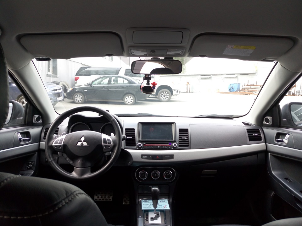

А если стоит пионер голова, то можно hands free поставить ?
Если она поддерживает кнопки с руля и в ней есть встроенные hands free, то да.

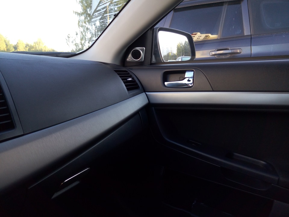

У меня от L200 точно такие же))
Дак это они и есть.))))
Кстати спасибо. Опечатался. Не от Pajero, а верно от L200.
