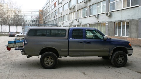

Ну вот, наконец-то дошли руки. Решил совместить замену движка с установкой нагнетателя на новый мотор.
Старый работал, но вскрытие после снятия показало, что эта работа из последних сил. В поддоне обнаружились куски и чешуйки алюминия, видимо с поршней. Далее не лез, просто взял движок от Лехуса с пробегом в районе сотки, отревизировал и воткнул. Напрасно не оставил родные выпускные коллектора, так как основная камасутра оказалась именно там. Лёхины коллектора не совпадают с Тундрячими по фланцам и углам. Кстати поддоны тоже совершенно разные. Пока прикружил только левый партрубок, ибо все работы строго по выходным на даче. Ну, на фото все видно. Правда результат промежуточный, прихватка без окончательного обваривания. Сварка нержавеющей проволокой с среде СО2.

Довыпендривался, порвал коробку. Пока неизвестно в чем дело, не вскрывали, но движок работает, а колеса не крутятся, вообще не передает усилия на колеса. Прибыл в любимый гараж на эвакуаторе. Буду разбираться, когда будет время.
По идее +33% мощности и момента, ну и "новый" движок в придачу.
Любопытно, что получится в итоге. С компрессором по ходу весело будет.
