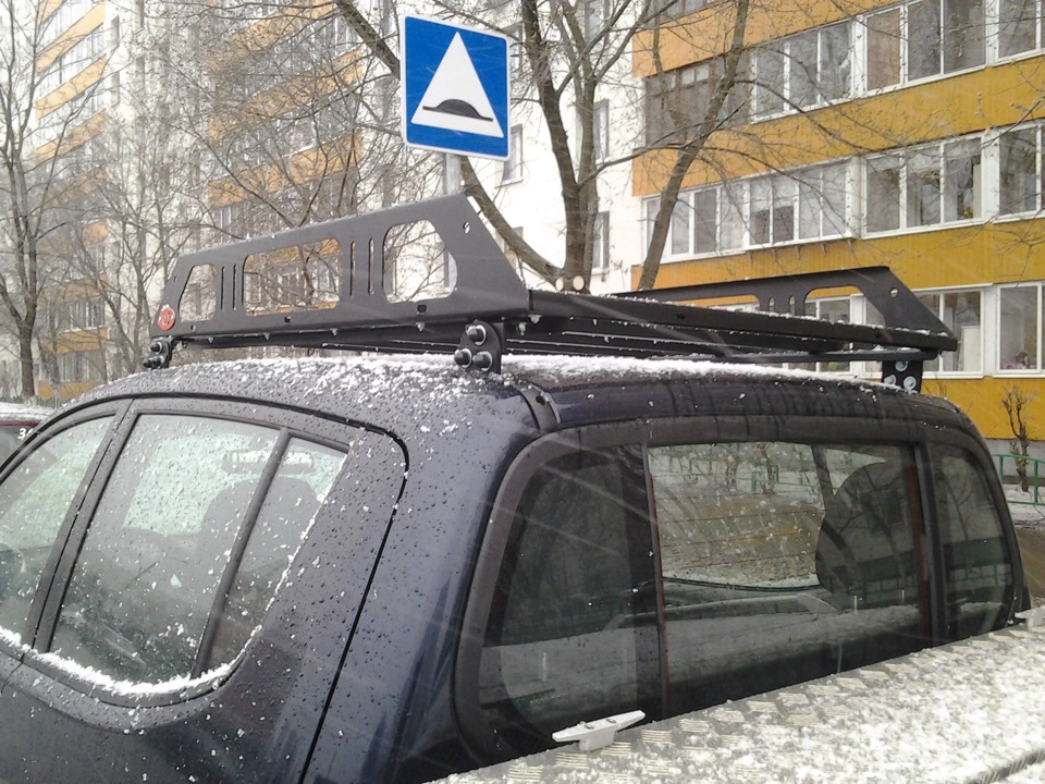

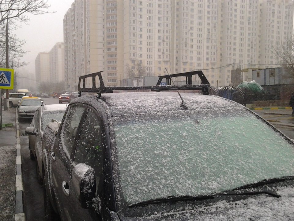

OJ, Впечатления:
+20кг на крыше: не айс. Конструкция могла бы быть облегчена без ухудшения функционала. В том виде, в котором она сейчас есть, она малость кондова.
— сборная конструкция на болтах – поврежденный элемент можно всегда открутить. Багажник можно легко снять и сложить. Я вообще думаю над тем, чтобы заменить стальные поперечены на алюминиевые.
— на момент покупки минимум цены

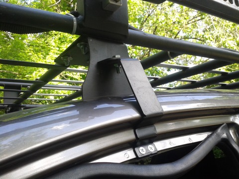

— не смотря на неоднократно высказанные мнения о ненадежности креплений за технологический шов, мне оно показалось довольно удачным. За полгода довольно серьезной эксплуатации (чугунная ванна на крыше, всякие тяжелые железки), ничего не отвалилось и не разболталось.
— для установки требуется снимать, а потом подгонять по месту ленту, которая закрывает шов на крыше… Пришлось повозиться, т.к. эта лента крепится на своеобразных клипсах, которые сделаны одноразовыми, при попытке их отстегнуть, моментально ломаются.
— Боковушки… Боковые пластины сделаны плоскими с вырубленными отверстиями. К сожалению, при рубке кромки остались довольно острыми, когда затягивал стропы, одна из них надрезалась об эту острую кромку.
— В целом я доволен, таскать длинномеры можно вполне удобно.
