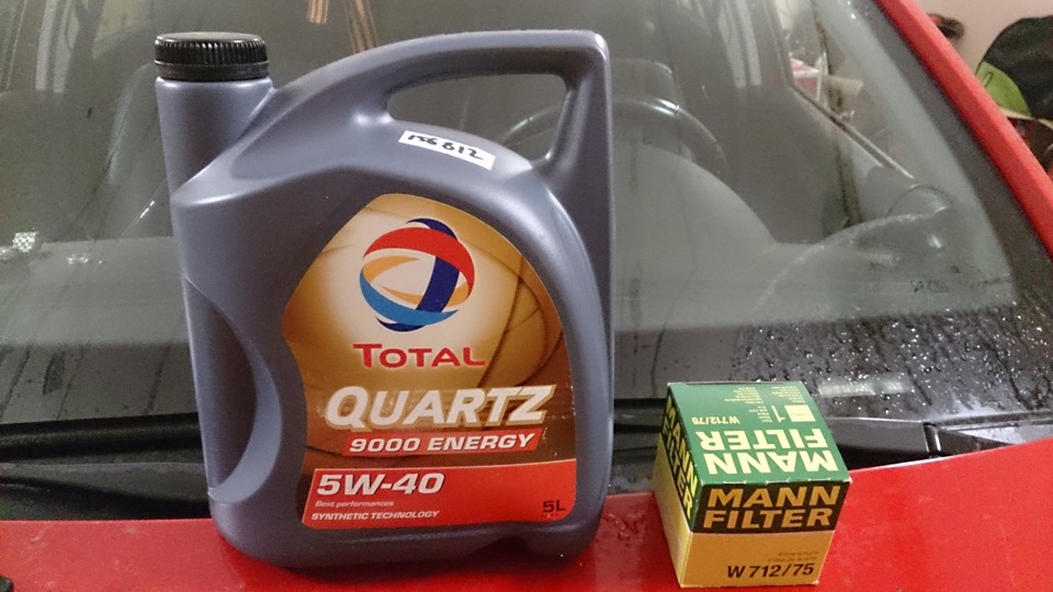

Но начнем сначала с тех расходников, которые были куплены.И самый главный расходник — масло!
Да, я ушел с GM-масла 5w-30 и перешел на Total Quartz 9000 5w-40.
Причин перехода несколько — стиль вождения (часто кручу до 6500), городские пробеги (средняя скорость 23 км/ч), состояние масла GM уже после 4000км (ужасная база), пробег почти 100000 км.
Также само собой были заменены все фильтра (масляный, воздушный и салонный), а также свечки.

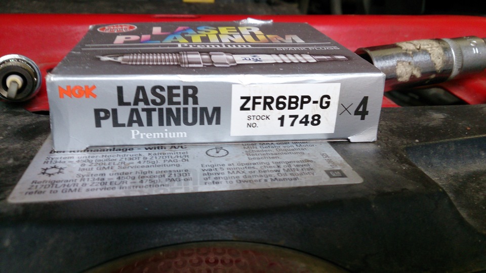

Хоть на них и небольшой пробег был, но решил таки поставить иридиево-платиновые NGK.

Партнамберы для тех, кто захочет себе аналогичные вещи заказать:
Масло Total Quartz 5w-40 156812 2082р
Фильтр масляный Mann W712/75 183р

Свечи NGK Laser Platinum ZFR6BP-G (или 1748 — дешевле) 1156р

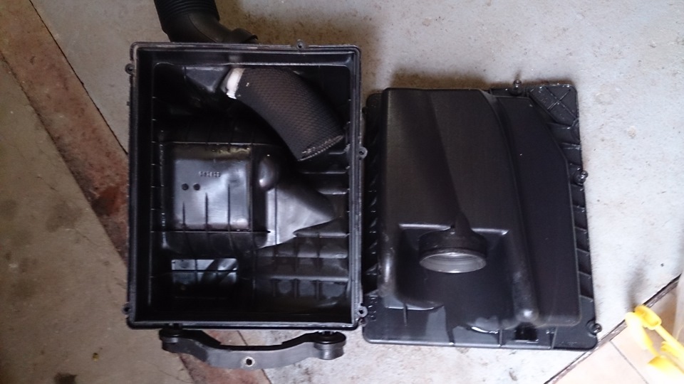

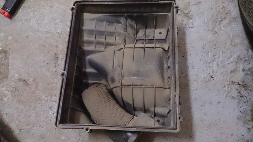

ТО я делал совместно с установкой воздухозаборника, поэтому тот короб с фильтром, который мы благополучно пнули в сторону, чтобы не мешался, сейчас как раз и нужен.
Открываем его, а там…
Само собой эту гадость я решил в коробе не оставлять и все помыл.
Ну и состояние воздушного фильтра не ахти. Пробег на нем около 8000 км. Думаю догадаться просто, какой из них старый
Почему выбрал Filtron, а не что-то дороже/качественнее? На 5000 км хватит и его, а больше я не собираюсь накатывать на воздушном фильтре и возможно масле.

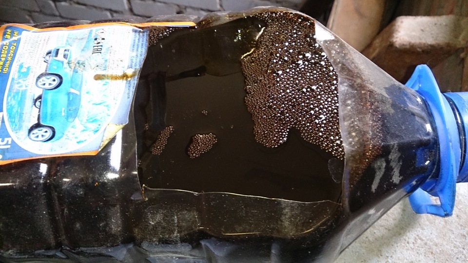

А теперь перейдем к самому страшному действу — сливу масла. Как раз двигатель за время замены воздушного фильтра и установки воздухозаборника остыл до приемлемой температуры.
Ищем емкость, отворачиваем заливную пробку, отворачиваем защиту а затем и сливную пробку. Ждем, когда эта жижа сольется полностью.
Вот, что слилось с мотора.

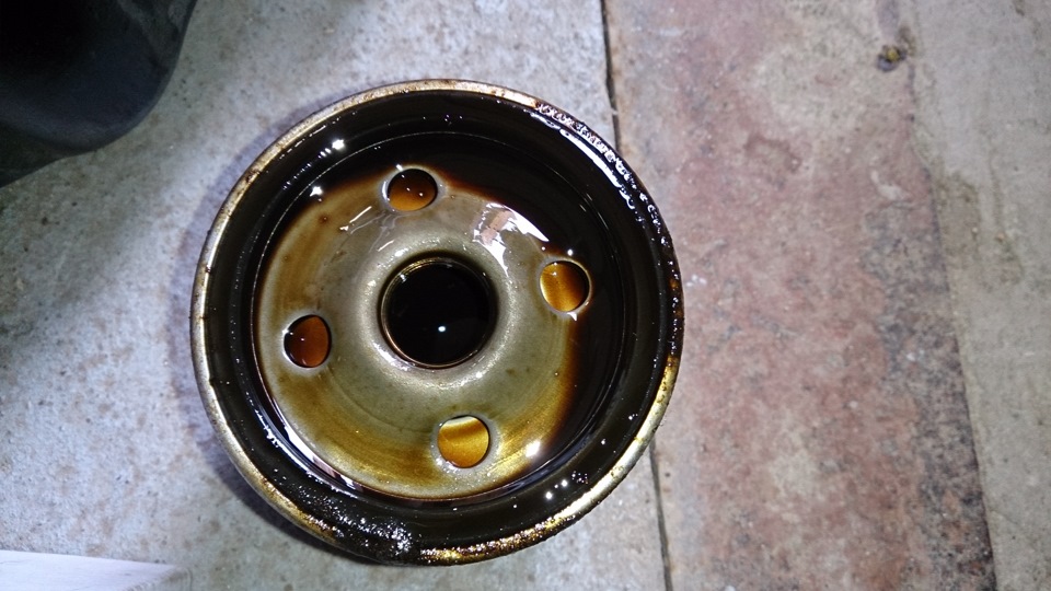

Я сделал вот такие глаза — O_O. Последняя замена масла была на 88305. На момент этой замены пробег 96961км. Т.е. пробег на масле 8656 км. Даже не 10000км.

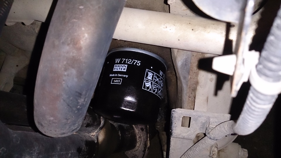

Полез отворачивать фильтр — тоже печальное зрелище.
ПОЧЕМУ ТАК ДУМАЮ? Да есть с чем сравнить. Бегают рядом 2 Ниссана, на который ТО делаю тоже я. И состояние масла после пробега в 9-10 тысяч там лучше. Как минимум по цвету.

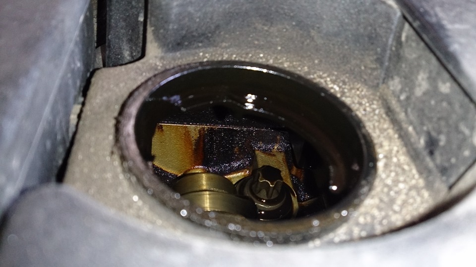

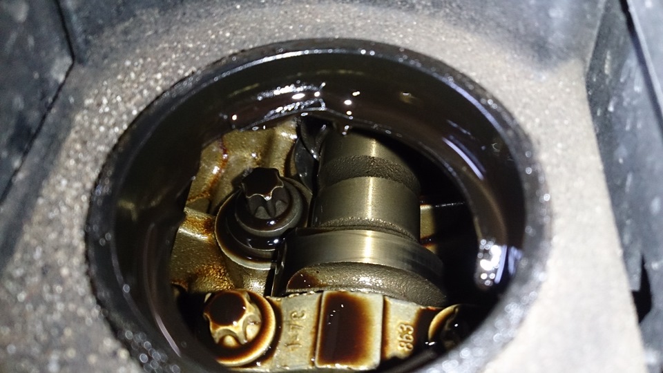

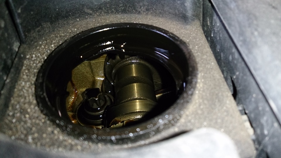

После этого захотелось увидеть, что твориться внутри движка. Понятно, что разбирать я его не стал, а сфоткал через заливную горловину то, что можно увидеть.
ИТАК…
Сначала вроде бы не все так плохо… Да, темное масло, да, есть немного лаковых отложений, но не на валах хотя бы…

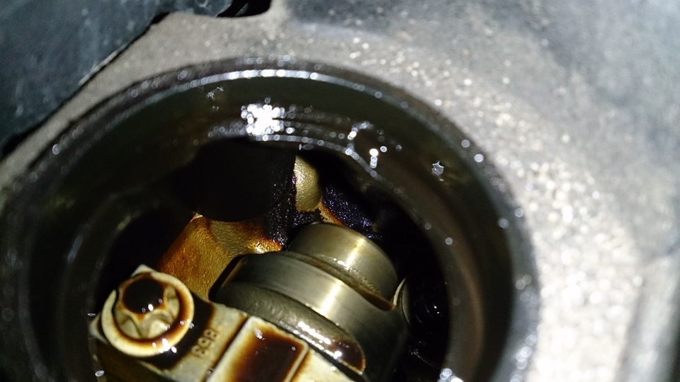

Но потом решил посмотреть с другой стороны…
No comments…
Кто-то еще планирует кататься дальше на масле GM более 10000км от замены до замены? Или вообще остаться с этим производителем?
Еще раз понял, что сделал правильное решение уйти с этого масла.

Осталось сделать 2 операции — это заменить свечи и салонный фильтр.

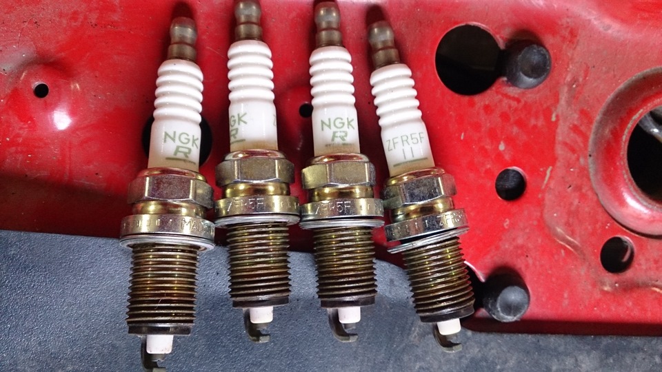

Со свечами все просто. Сняли накладку модуля зажигания, отвернули 2 торкса самого модуля и сняли его, отсоединив разъем.

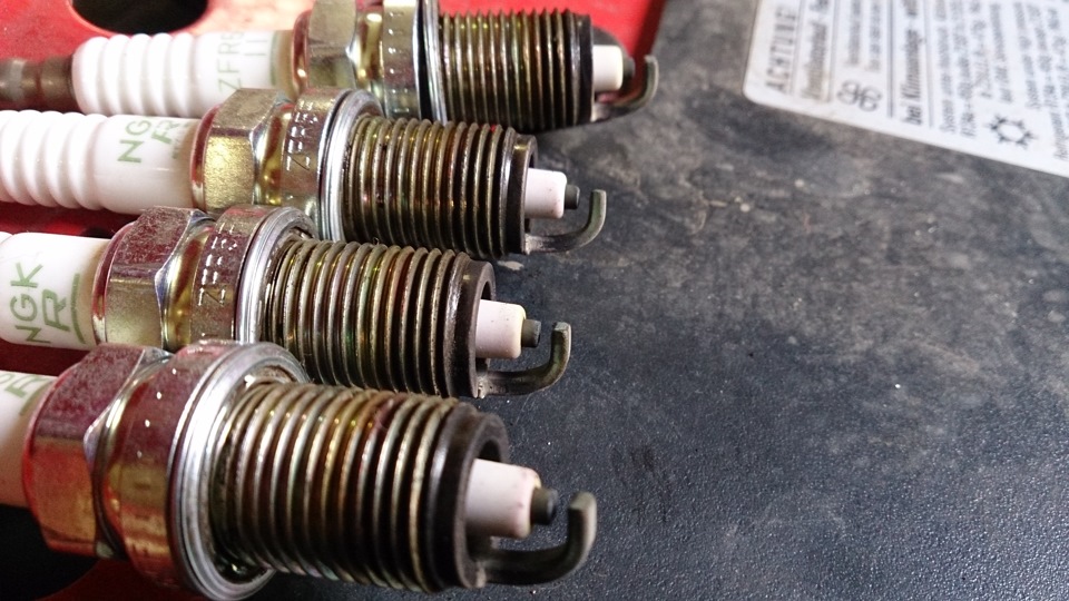

Потом выкручиваем "старые" свечи. Почему в кавычках? Да просто пробег на них всего лишь 5528 км.
И вот их состояние:
Состояние неплохое, пробоя газов по изолятору практически незаметно, но думаю, что к пробегу в 10-15 тысяч все равно будет.
Поэтому их я решил положить в запас, т.к. нареканий в общем-то на них не было.

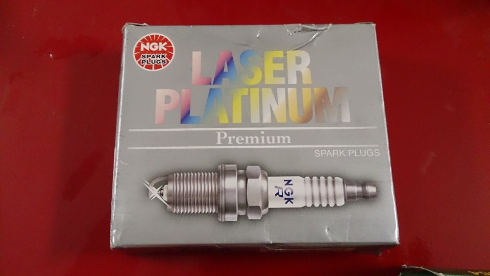

И поставить, как выше уже написал, вот такие свечки.
Почему? Просто отзывы о них довольно лестные, пробег можно увеличить до 25-30 тысяч км. Да и по цене я их урвал замечательной. Собственно как 2 комплекта обычных свечей.
Вворачиваем обратно новые свечки и собираем все как было.

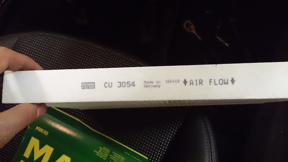

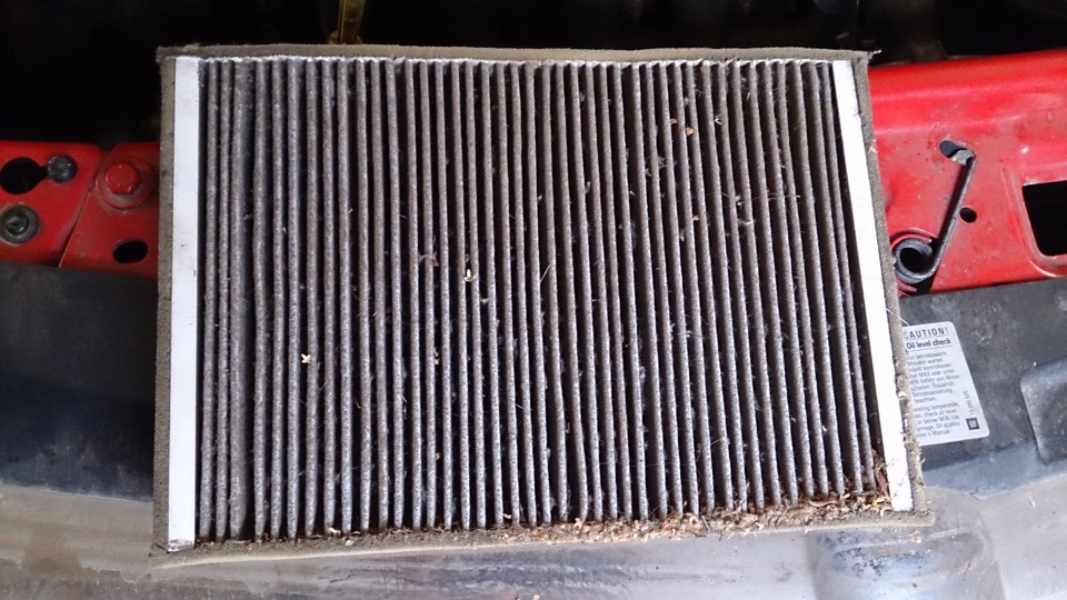

Ну и меняем салонный фильтр на новый. Все процедуру не фоткал. Все просто.
Открываем бардачок, отворачиваем 4 торкса, выдергиваем бардачок, отсоединяем разъем подсветки. Далее видим слева от мотора печки 3 винта под головку 5,5.
Отворачиваем и снимаем накладку — под ней как раз салонный фильтр. После того, как вынул фильтр — дунул на все вентилятором. Выдуло немного гадости оттуда (листья и прочая пыль).
Ставим новый фильтр обратно и все закручиваем и устанавливаем в обратном порядке.

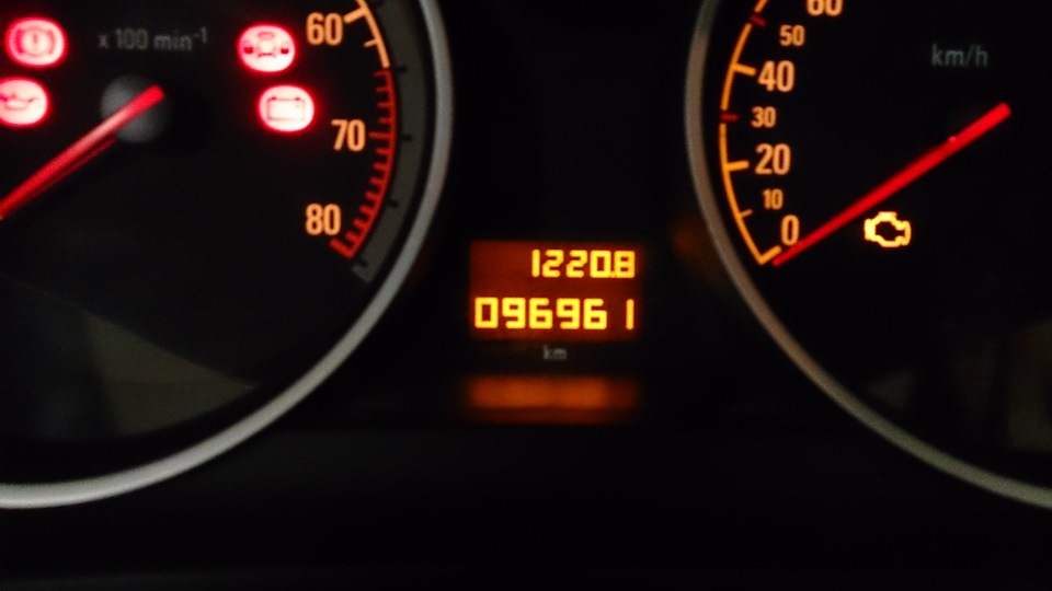

Ну и фотка пробега для ведения журнала (очень удобно — вплоть до 1км знаешь что и когда)

Про 5w-30 ничего сказать не могу, но Киа Спектра у меня на 5w-40 пробежала почти 100000км — все отлично. Единственное — лаковые отложения тоже довольно сильные. Можно тут увидеть — www.drive2.ru/l/4899916394579193804/
Да не очень сильные. После GM они гораздо больше.
Ну тут поспорить сложно. Скажем так — после Мобила налет, а вот после ГМ — ОТЛОЖЕНИЯ! ))))
пусть лучше налёт чем отложения. Это как зубы не чистить один день или неделю.

Я в свою астру именно такой mobil залил)))По сравнению с GM потише работает, смазочные свойства неплохие вроде.Пока 3 тысячи проехал, общий пробег 111т.км., претензий пока нет).Почему не советуете это масло?
Также грешит отложениями.
Судя по ссылке, которую дал товарищ выше — bmwservice.livejournal.com/27699.html ESP Formula имеет очень большое количество отложений.
Видео, на которое я давал ссылку выше, также это подтверждает.

незнал что NGK тоже платину делает, пасиб за наводку, учту…
Не за что. Я просто подобрал по каталогу NGK.

а из воздушного короба нужно было рестриктор вытащить, раз уж заморочился с опц-воздухозаборником
Вообще пытался его оттуда вытащить, но защелки не поддались. Поэтому пока оставил. А смысл его убирать? Воздушный поток не очень любит резких расширений/сужений на своем пути.
на vxr клубе читал, влом искать если честно, короче анлгичанам и прочей нечисти нравится без него
У тебя убран? Я просто ковырял защелки минут 15, боялся сломать. Вдруг не понравится, а на место вернуть уже не получится.
убран прошлым хозяином
Снимал у себя клапанную, на ГМе не все так плохо, но думаю вот переходить тоже на 5W40, как ощущения на этом масле?
Двигатель намного тише работает и мягче. Ощущения положительные.
масло же погуще вот и работает потише, а вот смысл ставить дорогие свечи…разве чтоб подольше не менять их, их на турбовые движки надо ставить.
Менять масло по моточасам самое то!
Масло специально погуще — моторчик уже 100 тыс. пробежал. А вот насчет "дорогие свечи" — они стоят как 2 комплекта обычных, а ресурс уж точно поболее будет, чем пробегут обычные. Дорогие — это когда 500р/шт. стоит. А у меня комплект меньше 1200 получился. Да и мотор на них работает лучше. Поэтому выбор и пал на них.
2GarinLG
Как понять подольше не менять их? У свечей ресурс всего 20-25 т.км.
Про ресурс свечей можно много говорить, официалы например через 50 тыщ их меняют, я меняю каждые 15 тыщь а эти как раз можно и через 25 менять
