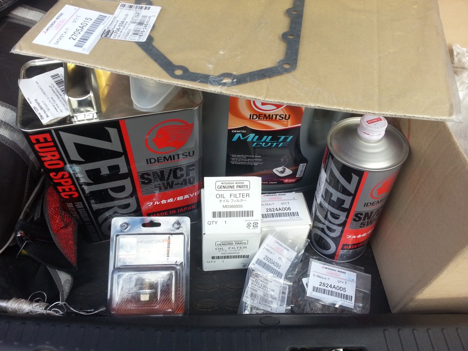

Было куплено:
Масло трансмиссионное Idemitsu Multi CVTF (30041108746) — 4шт по 4л.
Прокладка поддона вариатора (2705A015) — 1шт.
Уплотнительное кольцо маслоохладителя (2920A096) — 1шт.
Фильтр маслоохладителя (2824A006) — 1шт.
Кольцо уплотнительное для фильтра грубой очистки (2824A005) — 1 шт.
Фильтр грубой очистки многоразовый, поэтому его просто промыли.
Масло моторное Idemitsu Euro Spec 5W-40 (1849-004) — 1шт и (1849-001) -1шт
Фильтр масляный (MD360935) — 1шт
Прокладка сливной пробки масляного поддона 1.8/2.0 (MD050317) — 1шт.
Пробка маслосливная с магнитом поддона двигателя MASUMA (M-52) — 1шт.

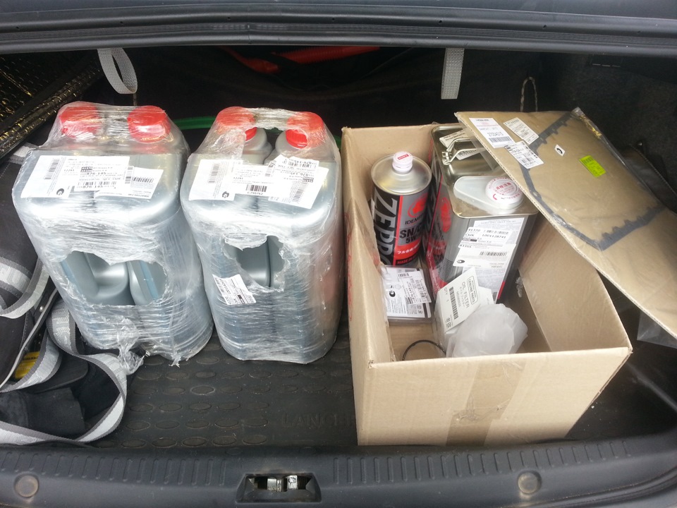

Почему столько много масла для вариатора спросите вы.
ОД делает эти работы как: сливает масло с пробки, выходит приблизительно 4л. Заливает новое, прогоняет его на заведенной машине, сливает. Тем самым идет прочистка всей системы. Делается это 3 раза, после чего все разбирается меняются фильтра и прокладки.
Уот такие порядки у ОД. Зато масло к последнему прогону было как из канистры.

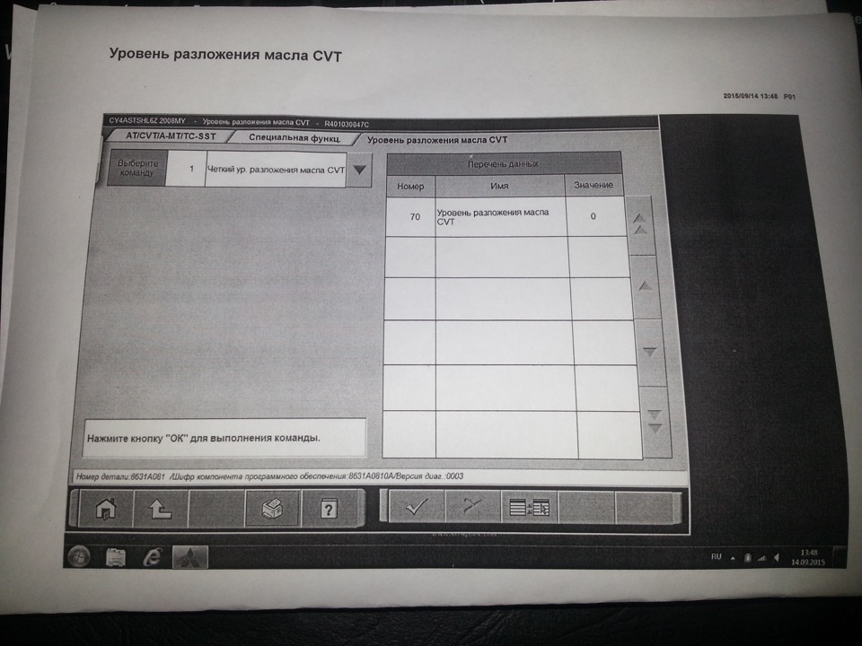

Так же сбросили уровень разложения масла CVT он же пробег вариатора.
Дали вот такую бумаженцию о сбросе. Сбрасывали при мне с планшета.
Значение до сброса было, внимание! БАРАБАННАЯ ДРОБЬ!
11330км))) При фактическом пробеге в 91600км.
Судя по состоянию масла при первоначальном сливе сказать что его меняли я не могу. Было довольно таки черное.

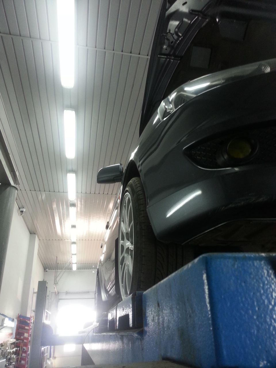

Так же провели диагностику подвески, которая показала что все гуд)

"сливает масло с пробки, выходит приблизительно 4л. Заливает новое, прогоняет его на заведенной машине, сливает. Тем самым идет прочистка всей системы. Делается это 3 раза, "- это если три раза заливать по 4 литра чистой жидкости и сливать, а объём рабочей жидкости 7 с лишним литров то 4х канистр не хватит
Заливается в том же объеме что и слилось, т.е. 4 литра как раз канистра. 3 литра из 7 остается в системе. Их как раз и разбавляют новым маслом. Т.е. сливается 4л старого из 7л заливается 4л нового, прогоняется система, тем самым разбавляя остатки старого масла и т.д. Делается это чтобы максимально разбавить старое масло в системе)
а смысл три раза разбавлять грязное масло? нельзя слить все, залить одну канистру, дать поработать, слить и залить 7 литров
Нет это надо вариатор разбирать) А это чревато загнать воздух в систему и никто этого делать не будет. Три раза разбавлять чтобы было чище масло, минимизировать содержание старого.
зачем разбирать? фильтра же меняешь, поддон моешь, — больше чем это ничего разбирать не надо. все то же самое, но масла уйдёт меньше
Да можно, я и фильтра менял и поддон снимали чистили. Официалы делают так, повторюсь, для того чтобы незавоздушить вариатор. При мне проверяли уровень масла после каждой замены канистр и оно стало более менее прозрачное после 2го слива масла. А после третьего на вид не отличалось от свежего.
про попадание воздуха — ни разу не слышал чтоб чего то подобного боялись- в двигателе как меняют масло? сливают все. в принципе, наверно читали, что заливают одну канистр, отсоединяют патрубок с маслоохладителя и сливают старую жидкость при заведенном двигателе, глушат и заливают вторую канистр, жидкость обновляется полностью
Спорить не буду, в этот вопрос сильно не углублялся. Но что с заменой всех фильтров и прокладок, что заменой только масла через установку все, на драйве и в сервисах, меняют методом замещения. Ну и я не стал замарачиваться, только закупил больше масла) А про воздух мне официалы сказали)

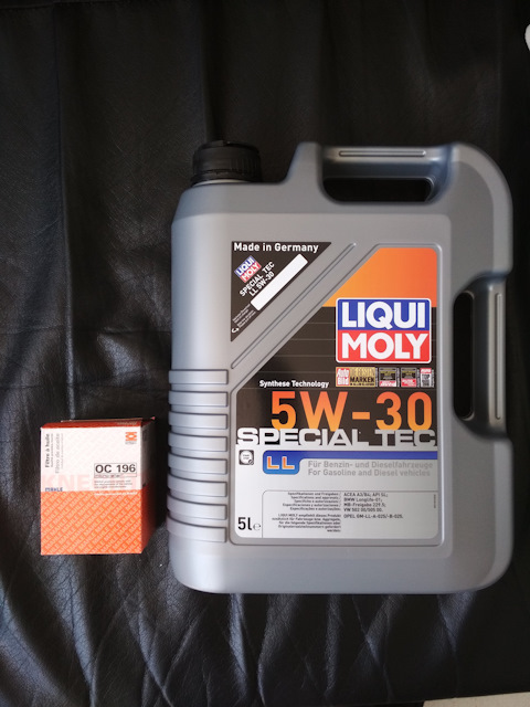

Я залил масло liqui moli 5W30 special tec, думаю на ТО такое же купить. А idemitsu вроде как оригиналом считается?
Idemitsu в вариатор? Вроде нет, просто аналог. Для вариатора считается заменой как оригинал Nissan NS-2 пишут, что это та же DiaQueen только в 4л таре.
