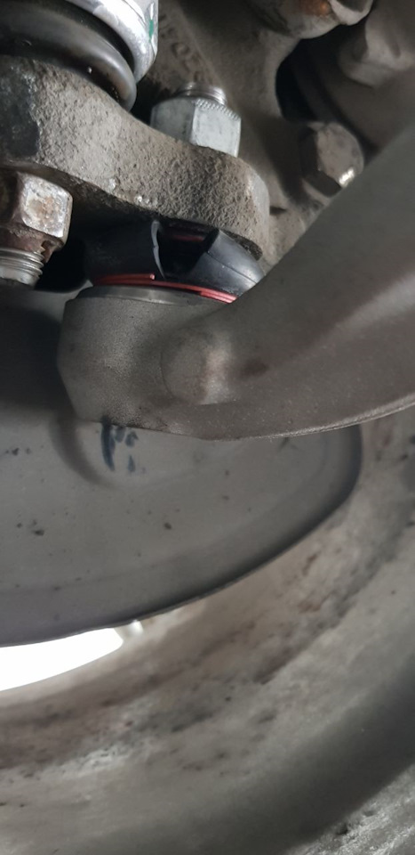

— Замена рычагов передней подвески доставила больше физического геморроя и времени.
В принципе ничего сложного если есть подъемник и нужный инструмент ( у нас все это есть)
На заводе немцы обмазывают защитным составом все гайки и болты, чтобы те не ржавели, пришлось их счищать железной расческой, WD-40 не использовали все само открутилось, да и не хотелось сильно отчищать данный состав.
Для замены рычагов пришлось откручивать нижние крепление амортизаторов( в этом и есть геморрой) и частично отгибать подкрылок, все элементарно и просто.
Многие уже тут писали в своих БЖ как они это делали, расписывать особо ничего не хочу, но отвечу на вопросы в личке.
Результатом доволен, посторонние (мелкие) стуки пропали и подвеска ведет себя как должна себя вести на дороге.
Кстати только два рычага были уставшими — верхний левый и нижний правый, но по феншую рычаги нужно менять парами, что и было сделано.
Всего лишь на одной левой стойке стаба был порван резиновый пыльник, правая была как живая.
На всех рычагах сайлент блоки были живые, стуки шли от шаровых.

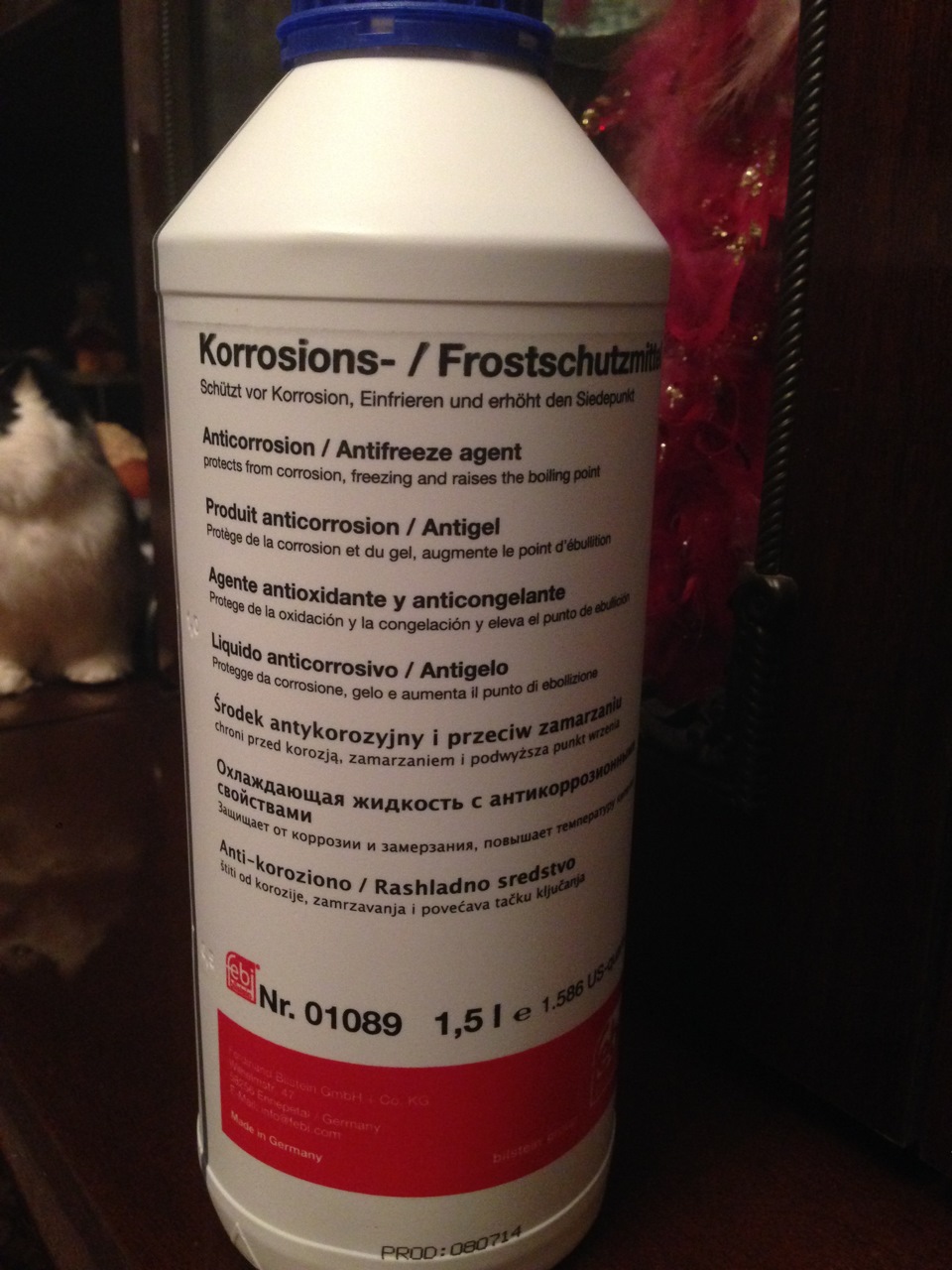

И еще я сейчас решил самую главную проблему многих владельцев мерседес W204 с мотором М271 и возможно М274.
ПЛАВАЮЩАЯ СТРЕЛКА ТЕМПЕРАТУРЫ ДВИГАТЕЛЯ
Скажу сразу обновление софта не помогло, термостат работает как часы.
Это рекомендация для тех у кого стрелка плавает в диапазоне 80-90 градусов на прогретом моторе в движении.
Нужно всего лишь было долить антифриз в бачок, лично я долил грамм 100, естественно разбодяженного с дистилом.
Причем машина не просила долить антифриз, долил до черной крышки бачка ( не путайте с заливной крышкой бачка). Бачок состоит из двух частей белой и черной, открываете крышку доливаете до черной метки (вся белая область должна быть заполнена). Проблема исчезла.
Мерседес очень умная машина и термостат работает с высоким КПД, он специально гонял антифриз по большому кругу, чтобы не допустить перегрева, естественно это дает определённую нагрузку на систему охлаждения в целом, сейчас проблема ушла.
Я надеюсь что многим это поможет сэкономить тысячи рублей на покупке термостата и обновление софта мотора, может кто-то думал что приборку прошивать нужно, а это еще дороже.
Надеюсь этот пост поможет многим владельцам мерседеса.
