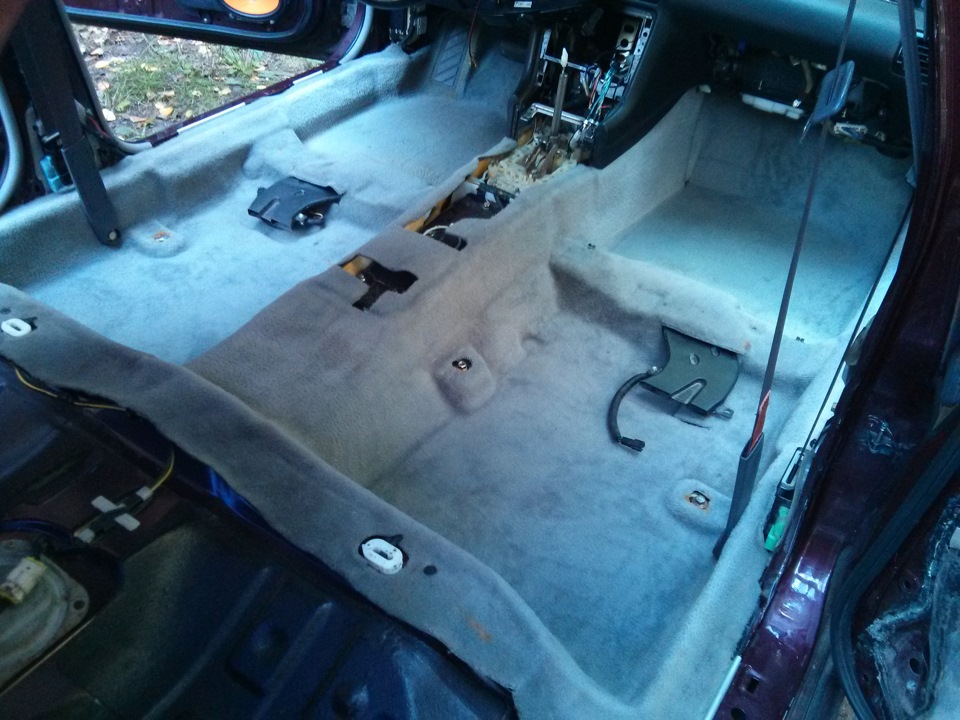

Уффффф… Вышел на финиш. Ковер лег на место, а значит салон на стадии финальной сборки. Последний этап — багажник и задние арки, — под вопросом, все зависит от погоды. Возможно оставлю до весны, измотался уже. Много времени потратил на проводку, переложил все провода и жгуты как надо, закрепил. Теперь никаких лишних проводов по салону. С фотографиями вышел косяк… Положив ковер, понял что не щелкнул пол, закрытый Бибитоном. Думаю, фото в интернете предостаточно.

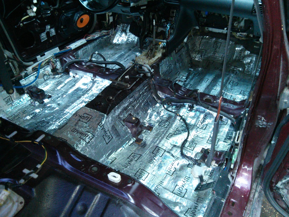

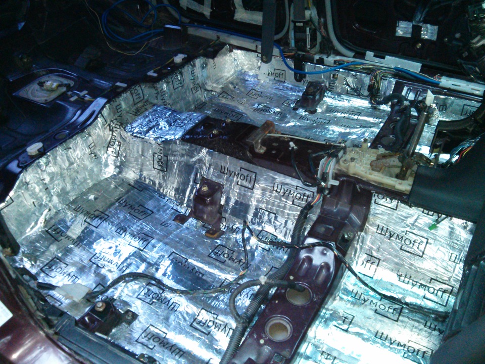

Теперь по трудоемкости. Реально 90% заняла подготовка поверхности — удаление старой шумки, обработка, антикоррозийка, обезжирка. Сам процесс особых сложностей не вызвал, режется и формуется вибра на "пять". Прикатывать на полу легче всего, хотя были сложные места в области порогов и тоннеля, где приходилось догревать, чтобы убрать воздух. По итогу шумоффскую 4ку могу рекомендовать однозначно.
С Бибитоном сложнее оказалось.Стелил 4мм. Ложить большими листами нереально, липнет насмерть. Пришлось кусочничать. Формуется и тянется неплохо. Клей показался неплохим, время покажет. Режется отвратительно. В целом в плане удобства работы с ним "четыре с минусом".
Фото к сожалению нет…
Что порадовало, ковер лег без проблем, это было одной из причин выбора нетолстой шумки, поскольку штатный ковер у нас и так убойный. Если сухой))))) Все отверстия везде абсолютно оказались на своем месте. Так что могу рекомендовать данный тандем шумки и вибры.
